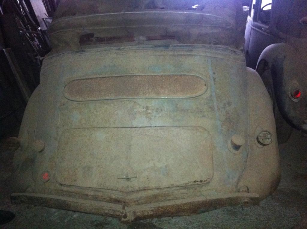

MessagePosté le: Jeu 9 Jan 2014, 17:41    Sujet du message: ACM1 686129 Coach Décapotable - 1935 Répondre en citant
Vous les avez reçus

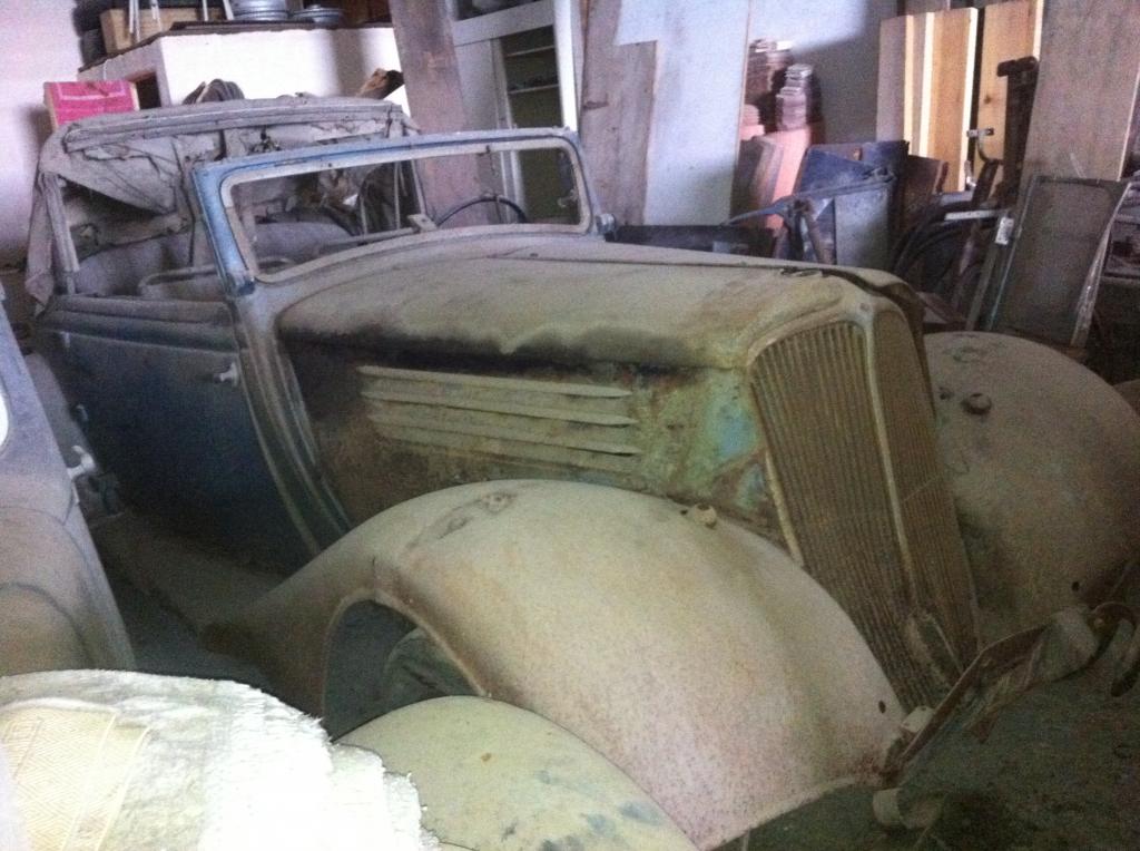

Un beau modèle pour un courageux (ou fortuné) amateur.  Okay
Messages: 19 517
MessagePosté le: Jeu 9 Jan 2014, 19:36    Sujet du message: ACM1 686129 Coach Décapotable - 1935 Répondre en citant
Il faudrait lui créer un sujet si on a plus de précisions.
Est-elle encore dans cet état?

MessagePosté le: Jeu 9 Jan 2014, 20:32    Sujet du message: ACM1 686129 Coach Décapotable - 1935 Répondre en citant
    Dans un triste état, mais je pense que l'on en tirer quelque chose ?

MessagePosté le: Jeu 9 Jan 2014, 21:43    Sujet du message: ACM1 686129 Coach Décapotable - 1935 Répondre en citant
    Oui elle est en Corse du sud dans un village perdu dans la montagne et le propriétaire ma dit faite moi une offre, difficile de lui faire une offre Okay

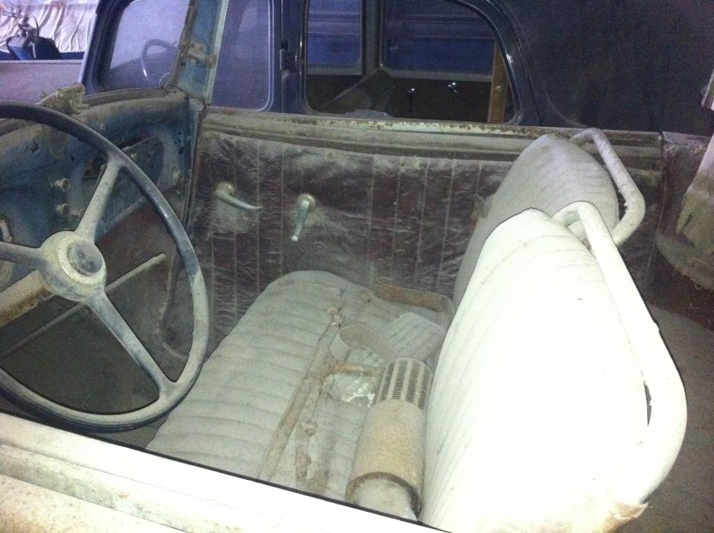

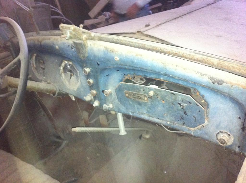

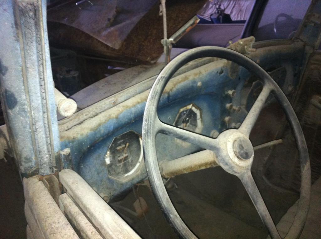

Elle était bleu Irisée comme le tableau de bord
Messages: 17 146
MessagePosté le: Dim 24 Aoû 2014, 13:09    Sujet du message: ACM1 686129 Coach Décapotable - 1935 Répondre en citant
Bleu irisé, comme cette YN4, déjà citée par Kerso Okay

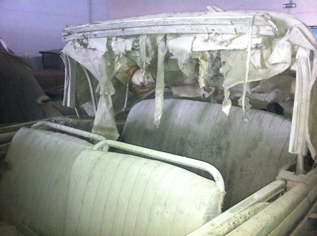

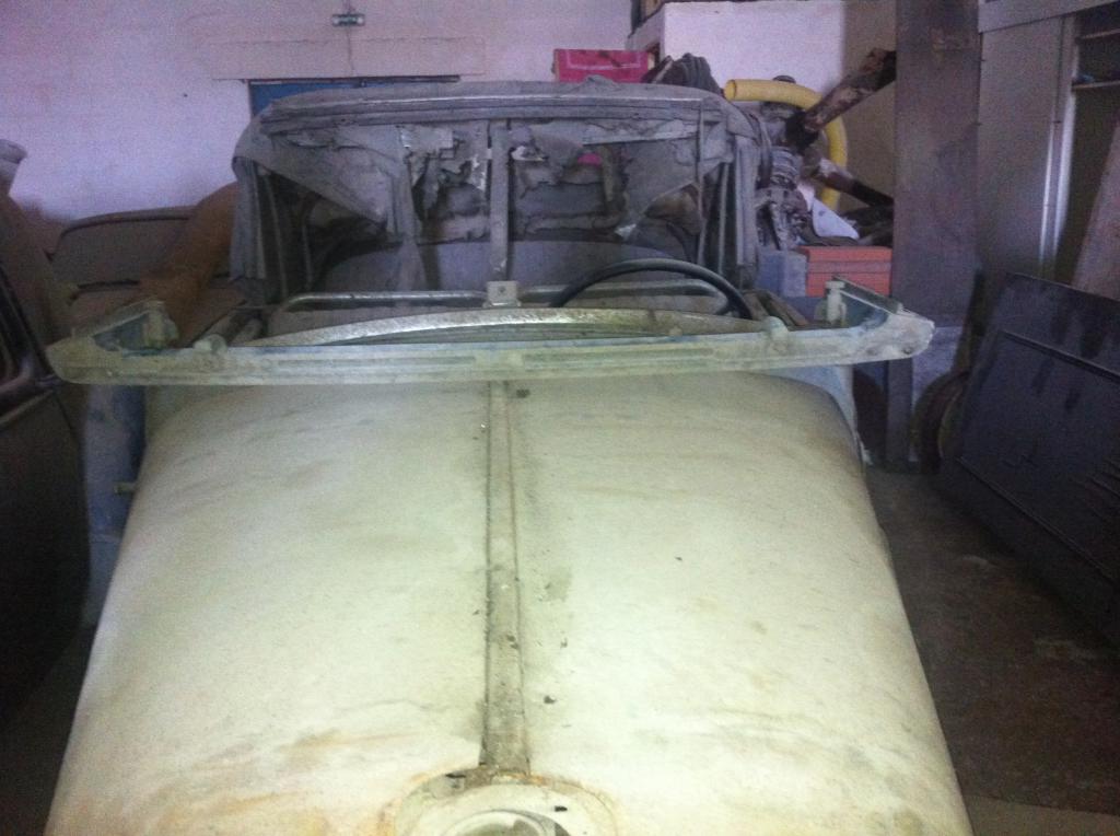

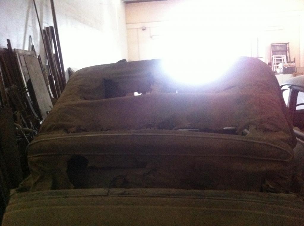

la capote, il est préférable de la garder pour modèle, la démonter proprement et le plus complet possible
pour ma part, je prendrai du papier à cacher de carrossier qu'ils utilisent en peinture qui est très résistant, je collerai la capote dessus et tous ou tout au moins le maximum des morceaux afin de reconstituer le plus possible de la capote afin de pouvoir ensuite réaliser un patron

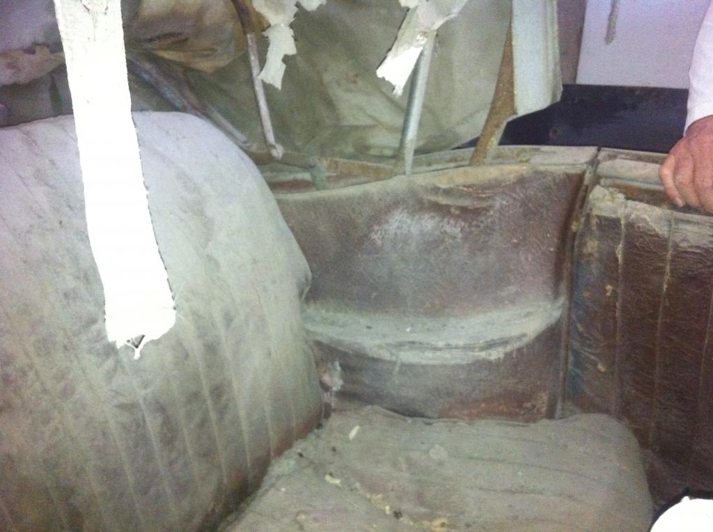

Confiez là à des mains qui sauront la restaurer plutôt que la laisser comme ça! mais attention, même une voiture qui est restée au sec a des soucis de boiserie, ne serait ce que par les projections d'eau lorsqu'elle roulait, dans les passages de roues arrières. C'est l'avantage des millésimes grand sport, tout acier ou presque, par rapport à celle ci et c'est la raison principale qui ne me l'aurait pas fait acheter si j'en avait eu l'opportunité comme ça avait été dit par PT47 au début de cette découverte.
