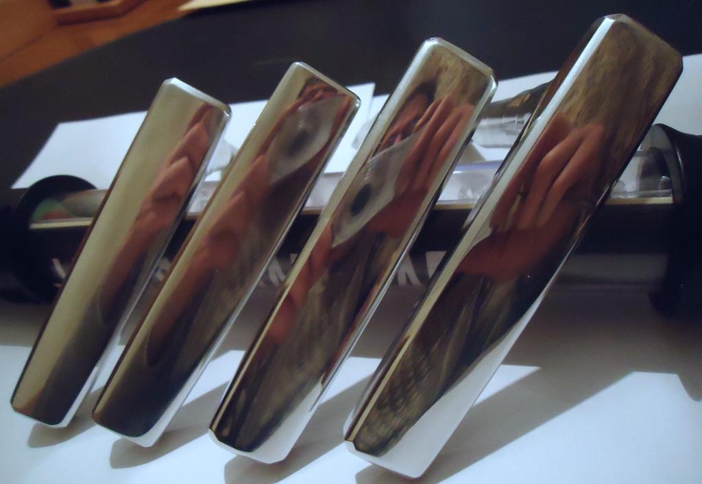

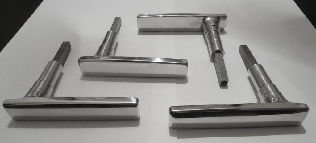

Comme dit dans le titre j'ai un plan pour des poignées de portes modèle 1934/1935.
Voici mes 4 poignées, mais aucune ne possède de serrure.
Vue de dessus.
MessagePosté le: Ven 27 Déc 2013, 20:14    Sujet du message: Publicité
Messages: 17 152
MessagePosté le: Ven 27 Déc 2013, 20:24    Sujet du message: J'AI UN PLAN POUR DES POIGNEES DE PORTES Répondre en citant
Et donc ?
Intéressant à première vue, et elles semblent belles... Reste à trouver la solution pour la poignée à serrure Embarassed
Il y a aussi une cinquième poignée, celle du coffre de roue de secours, sur les Monaquatre (et Primaquatre) au moins... Avec serrure et axe au centre Mr. Green
Elles sont en quoi, ces poignées ? Question
Si disponibles à prix raisonnable, je pourrais être intéressé, pour en avoir un peu d'avance Smile
MessagePosté le: Sam 28 Déc 2013, 12:30    Sujet du message: J'AI UN PLAN POUR DES POIGNEES DE PORTES Répondre en citant
Elles sont en ALU poli.
Messages: 17 152
MessagePosté le: Sam 28 Déc 2013, 12:51    Sujet du message: J'AI UN PLAN POUR DES POIGNEES DE PORTES Répondre en citant
En tout cas, le résultat est beau Okay
MessagePosté le: Sam 28 Déc 2013, 14:33    Sujet du message: J'AI UN PLAN POUR DES POIGNEES DE PORTES Répondre en citant
Superbe trouvaille, des poignées de meuble...? Mr. Green

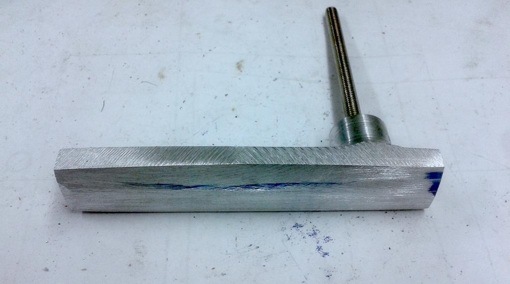

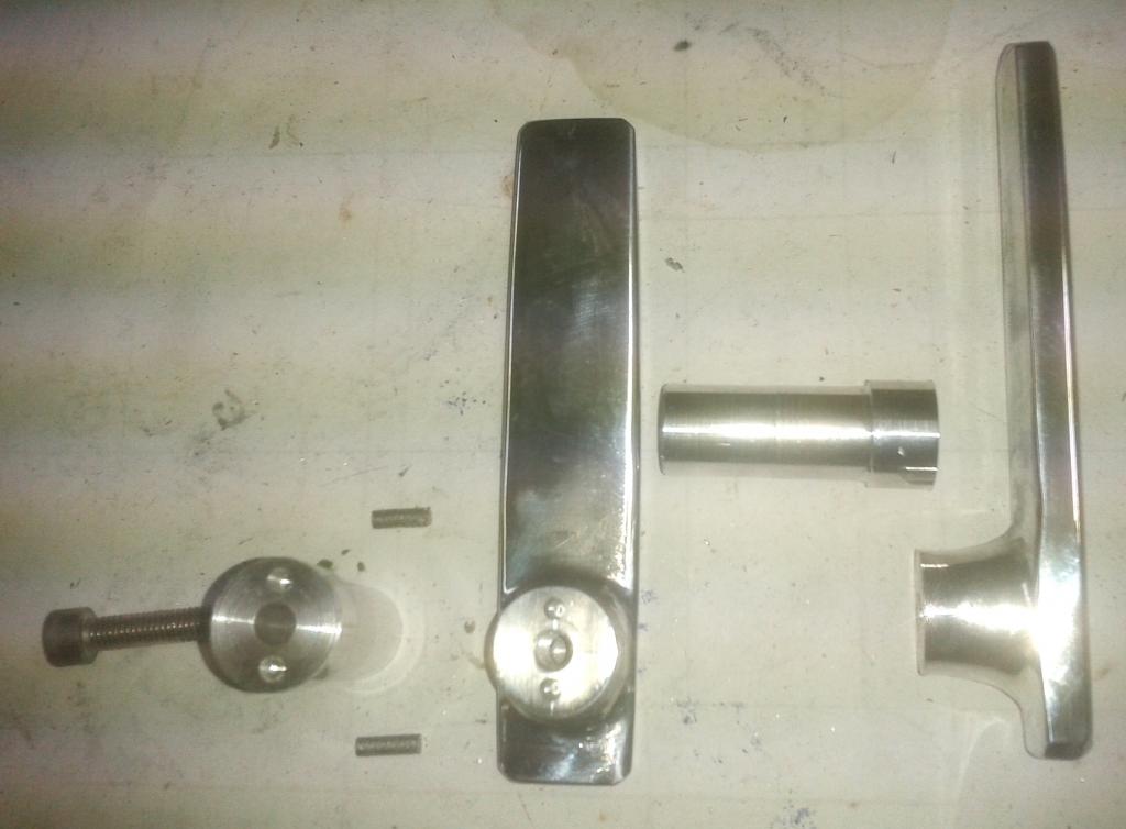

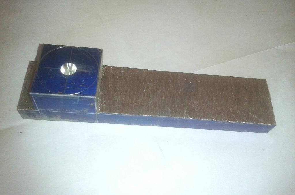

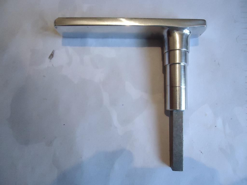

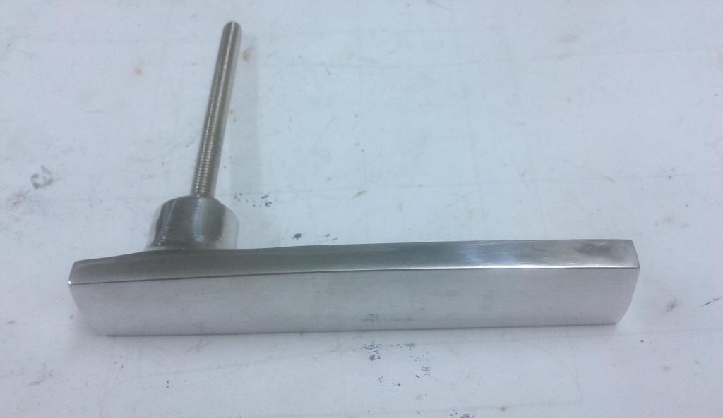

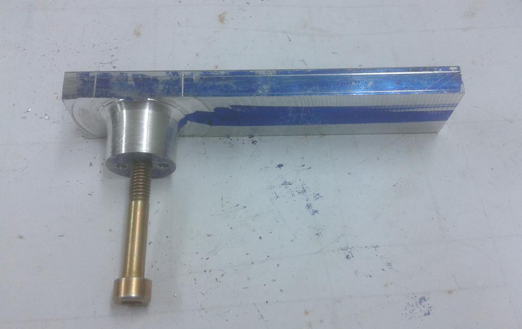

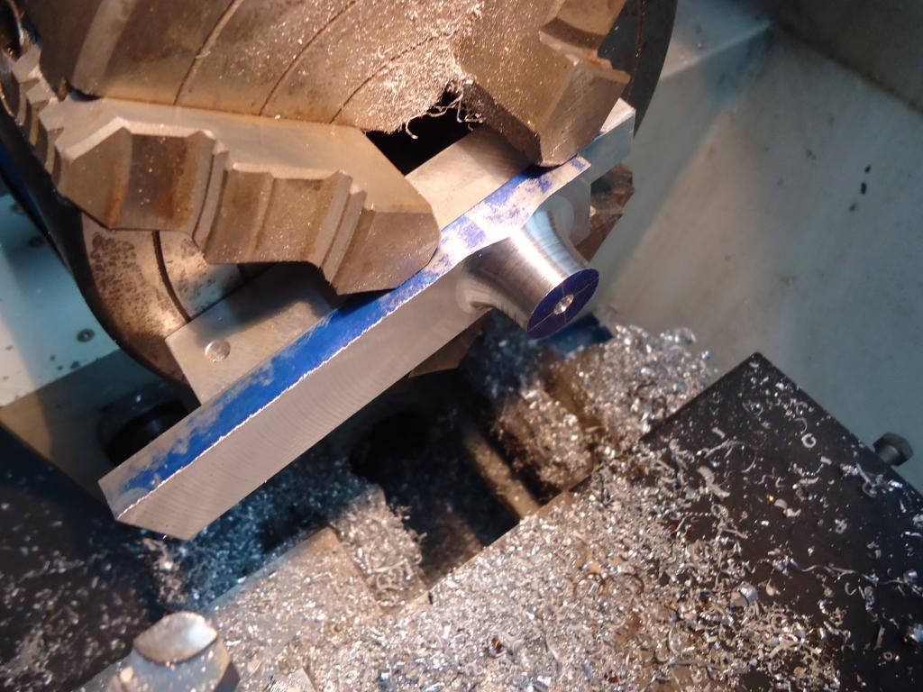

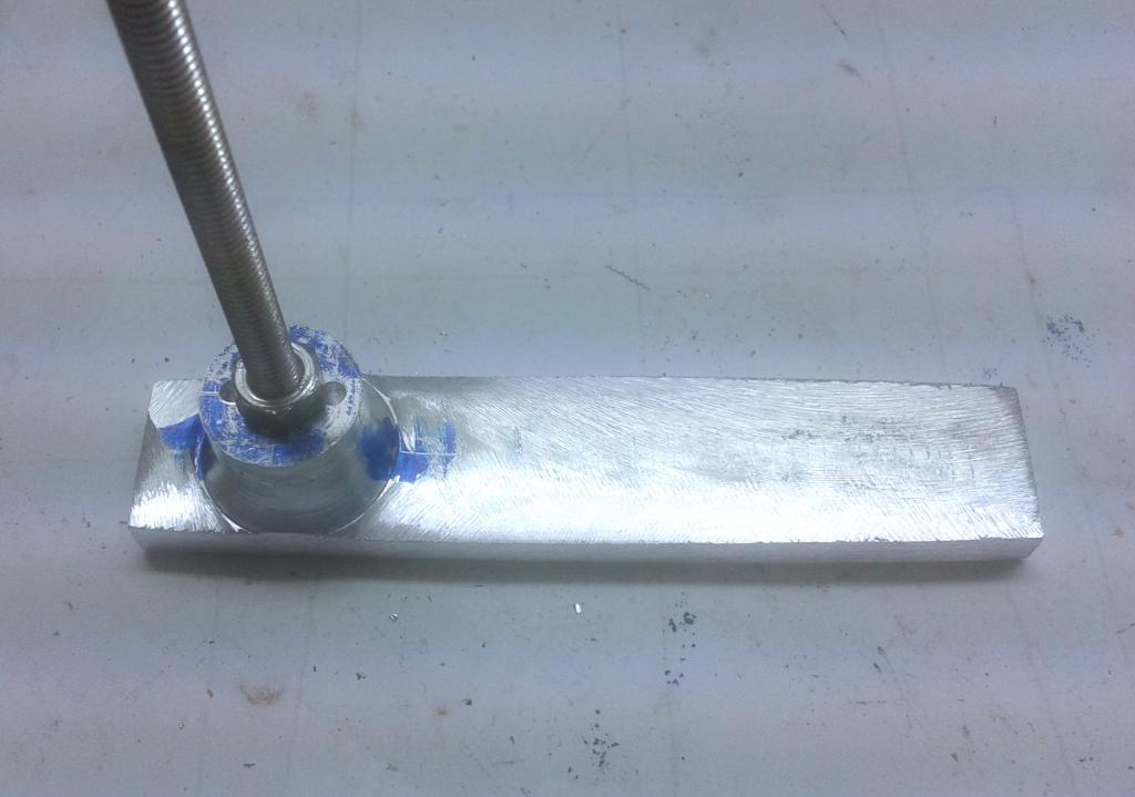

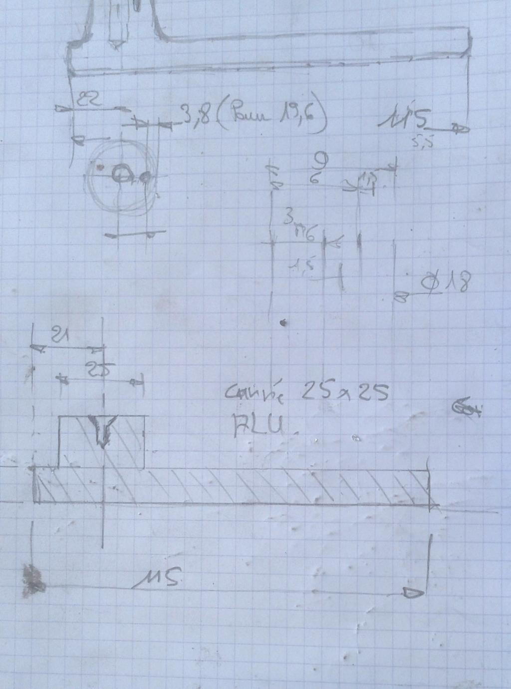

Vous vouliez en savoir plus sur mon plan ?
Le voici :
Voici la recette.
Pour 4 poignées, il vous faut :
500 mm de carré d'alu
500 mm de rond de 20 en alu
8 pions de Ø 3 long 10 mm
250 mm de carré de 8 acier
4 vis BTR INOX M6 x 25
Une bonne scie à métaux (à main)
Un tour (c'est mieux) pas obligatoire.
Une disqueuse
De bonnes limes
De la toile émeri
Un touret à polir avec les pâtes ad hoc.
1 bonne dose d'huile de coude
Ne pas oublier : 1 grain de folie.
Pour commencer : débitez les carrés de 25 à la longueur indiquée sur le plan (115 mm)
Découpez-les à la scie selon le croquis
Faites un avant-trou au centre du bossage carré
Passez l'ébauche au tour pour dresser la face et arrondir le bossage.
Tracez les contours extérieurs.
Faites un trou taraudé M6 au centre du bossage + deux trous de 3 de part et d'autre.
A la disqueuse, donnez la forme générale à la pièce (ne pas aller trop loin sinon c'est MORT)
Réalisez un premier polissage.
Préparez les douilles au tour et coupez les pions.
Effectuez l'assemblage à la Loctite FORTE
Emmanchez les carrés de 8 dans les douilles en tenant compte de l'orientation.
C'était  le PLAN
