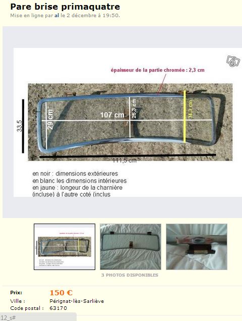

En vente sur LBC un pare brise complet avec son entourage chromé, pour PRIMA mais à vérifier ne sait on jamais.
http://www.leboncoin.fr/equipement_auto/580572801.htm?ca=12_s

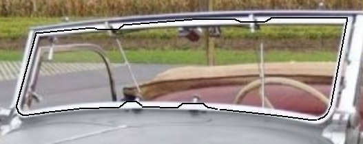

    En parlant de pare Brise, j'ai oublié de vous informer que sur ma VGS la vitre n'existe pas comment dois je procéder voila une question pour le Forum
MessagePosté le: Lun 6 Jan 2014, 15:01    Sujet du message: Pare brise en vente sur LBC Répondre en citant
Pas compliqué, il faut un modèle du contour, même en carton et cintrage du profil en vente chez Dépanoto.

Si je comprends bien le message de Cabviva, c'est la vitre qui lui manque, pas l'entourage du pare-brise Wink
MessagePosté le: Lun 6 Jan 2014, 16:20    Sujet du message: Pare brise en vente sur LBC Répondre en citant
Si ce n'est que la vitre encore plus simple.
1- Prendre un carton épais et tracer le contour à la forme exact de l'intérieur du cadre.
2- Ajouter à ce contour l'emboîtement verre environ 6mm (à vérifier)
3 -Tracer les axes des 2 essuie glaces et des fixations inférieures.
4 -Découper le carton en suivant le tracé
La forme générale du verre doit être à peut prés comme sur le dessin en noir.
5- Ouvrir le cadre en démontant la traverse supérieure.
6- Vérifier si le carton rentre après avoir refermé le cadre.
Apporter le carton chez un spécialiste des vitrages (toutes les concessions Poids Lourds  ont des adresses.) et voilà.
A priori les vitres sont en Verre Sécurit, Epaisseur 6mm.
Pour une vitre de 6mm la largeur intérieure du profil chromé doit être de 10 / 11 mm intérieur
Le joint de calage fait 2 mm ce qui donne
2 mm de joint
6 mm de vitre
2 mm de joint
Sinon le restaurateur qui aura la voiture en charge peut le faire de A à Z.

    Merci bien compris il ne me manque que la vitre, mais je ne savais pas ou la trouver Okay
