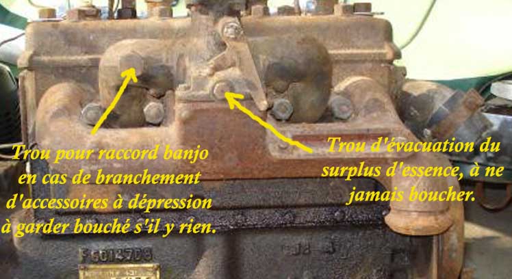

je ne suis ni spécialiste ni mécano, mais La prise d'air que tu as sur la pipe d'admission devrait être bouchée, elle est prévue pour des accessoires tels qu'essuie glace ou avertisseur à dépression.
Le tube d'huile qui est sur le reniflard alimente simplement le graissage du cardan et de l'embrayage.
Avec cette prise d'air sur la pipe ton moteur a besoin de + d'essence pour fonctionner c'est pour ça qu'il lui faut du starter qui augmente le débit d'essence, donc il est suralimenté et ça chauffe.
Donc boucher cette prise d'air, et a mon avis tu pourras agir sur tes réglages carbu et allumage. A suivre....

Non, non Exclamation Exclamation Exclamation
On a déjà parlé de cette prise d'air et j'ai eu le problème lors de mes soucis de céloron; il existe un petit trou dans la pipe qui est toujours ouvert et qui sert d'évacuation du trop plein d'essence lors d'engorgements. C'est Kerso qui avait donné cette précision en disant qu'il y a les même sur les TA Citroën par exemple.
Il faudrait que je retrouve le sujet... Sad

OUI  Exclamation  OUI Exclamation  pilpil  Mr. Green Sur la primastella il y a aussi le petit trou calibré pour l'évacuation des excédants d'essence, je parle bien aussi de la prise d'air pour accessoires qui sur la voiture de Lionel semble être reliée au reniflard d'huile ...

je vous joins une photo de la pipe d'admission et du carbu en dessous.
à savoir:
en haut sur la pipe d'admission, boulon de raccord banjo (banjo enlevé) qui avait à l'origine de l'achat son tuyeau en cuivre pincé.
au centre, la partie fixe logement starter avec à l'intérieur, sa fenetre en haut du logement et deux trous (celui central n'est pas un trou mais le guide de la partie starter enlever qui se trouve en bas à gauche sur la photo). et en bas sur la partie fixe du starter, la vis de trop plein du stater.
en bas à gauche de la photo donc la partie démontée et inversée de la commande et du disque intérieur du starter (pour le mettre dans son logement, le cable se trouve en bas du sarter) et en position fermé.
en position starter ouvert la fenetre est devant la fenetre de la partie fixe interieur du sarter
vis de reglage richesse, entre la cuve et le bas du starter avec son ressort
a gauche de la photo, la commande de gaz avec sa vis de ralenti
j'éssaie de vous envoyer l'image apres ce texte
