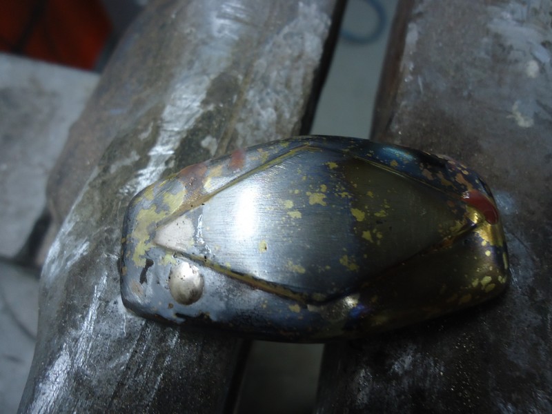

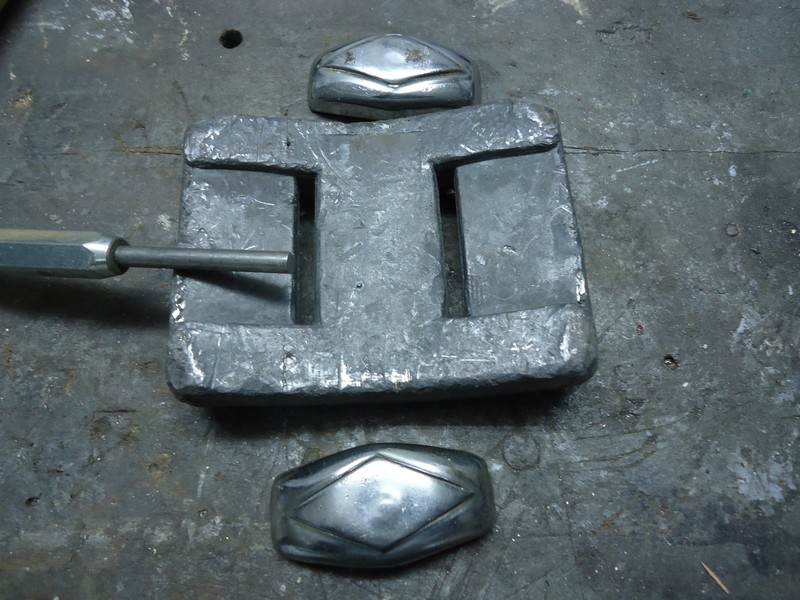

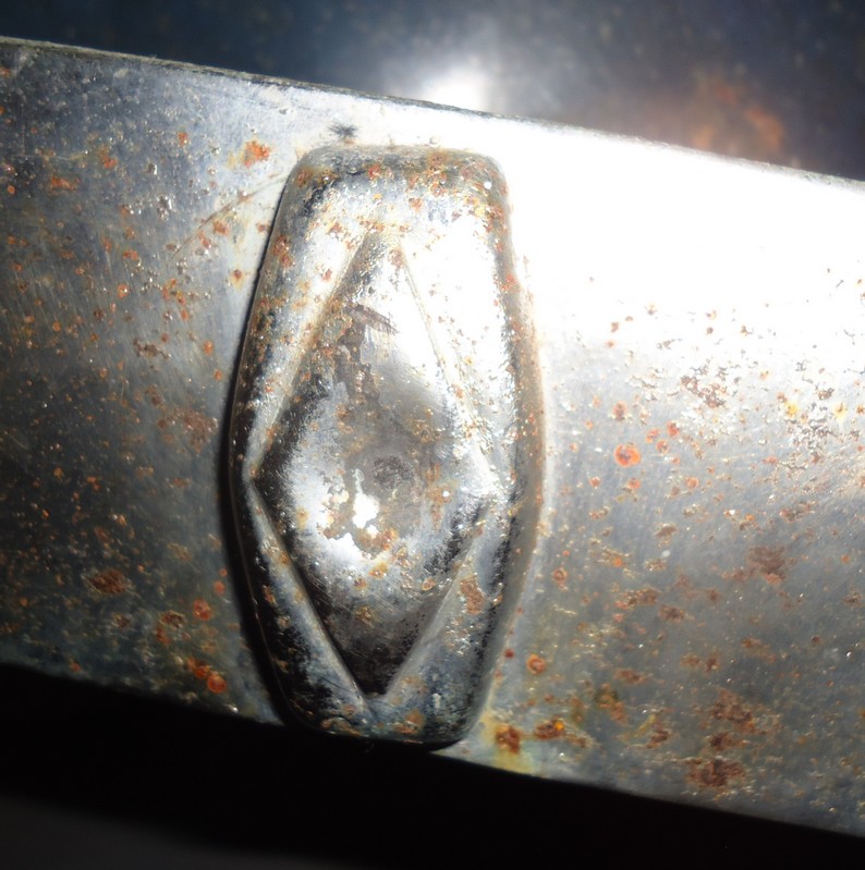

Voila de quel objet il s'agit, celui-ci est particulièrement enfoncé mais pas trop oxydé.

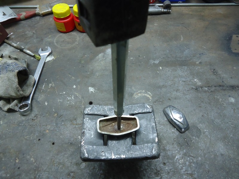

Première chose à faire, faire sauter à la meule le goujon de fixation puis  à l'aide d'un chasse goupille ressortir sur un morceau de plomb la partie emboutie.
NOTA le plomb est un plomb de plongeur sous marin.
Veillez à ne pas faire trop ressortir la tôle.

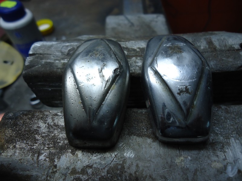

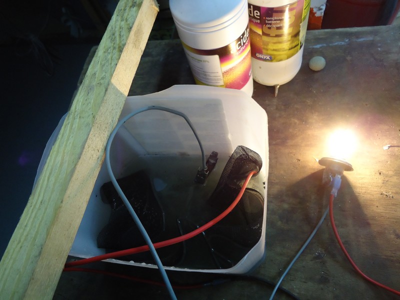

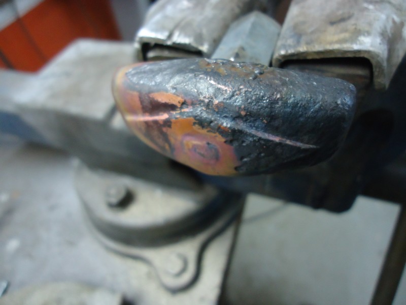

Effectuer le déchromage ici j'ai choisi l'électrolyse qui préserve la surface déjà bien abîmé.

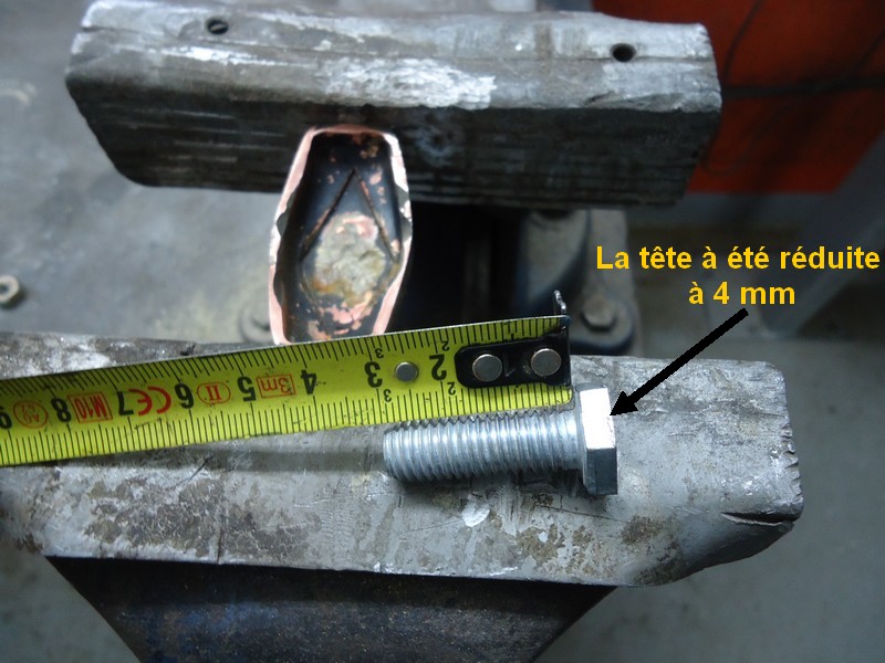

Ressouder une vis de M8 x30 sur laquelle la tête à été réduite.

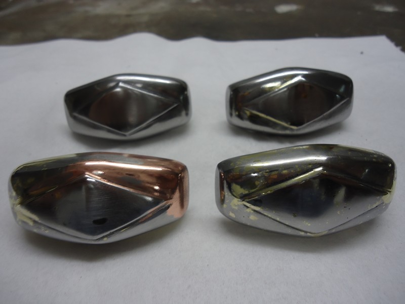

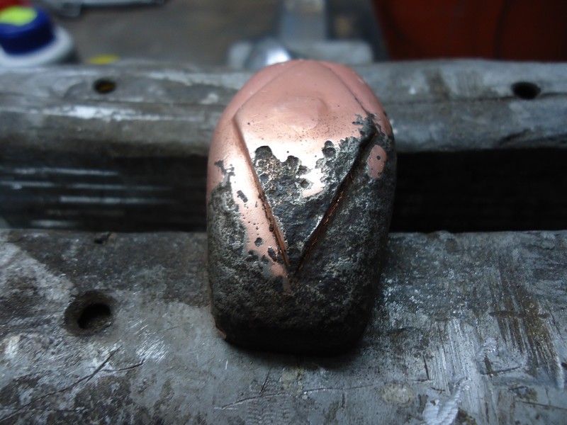

Voici l'état de certaines pièces.

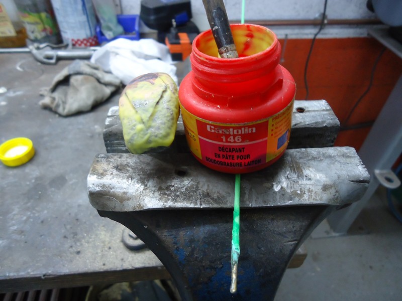

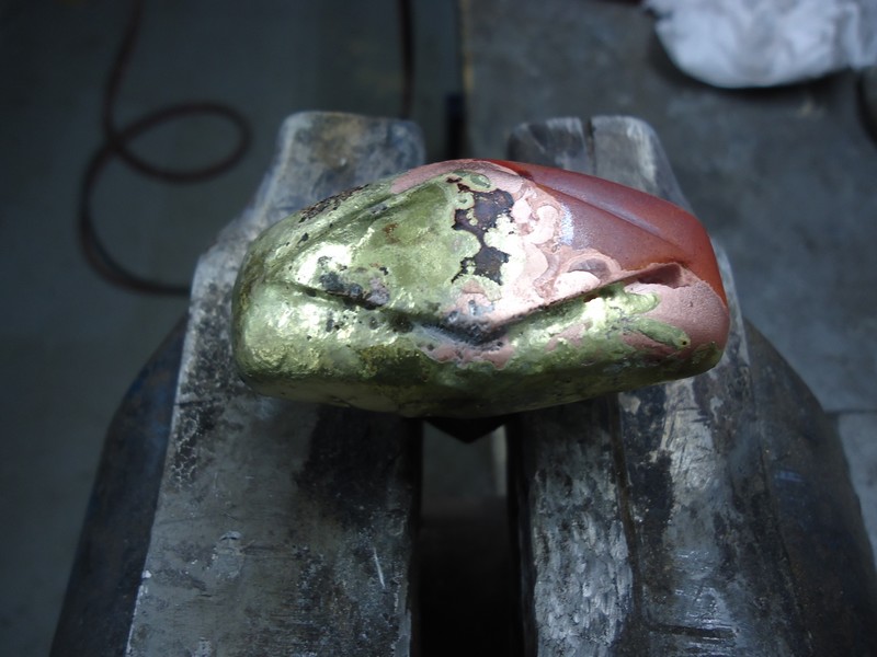

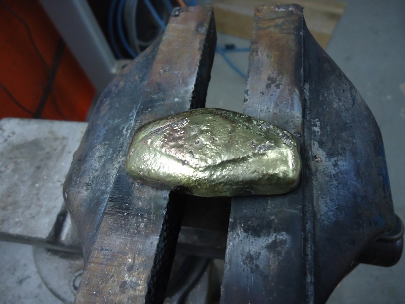

Recharger grassement à la brasure les zones corrodées.
J'ai utilisé cette brasure qui fond à haute T°
Un peu d'ajustage à la lime, puis toile émeri 120, si il reste des petits trous retouche à la brasure D'ARGENT qui fond à plus basse T° pour ne pas risquer de faire refondre la précédente.

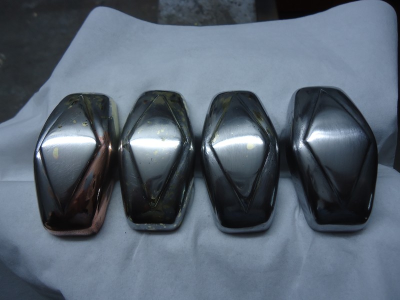

Ensuite polissage, lime, émerie 120, 400 etc... voir le sujet de VROLANT qui  explique les bases du polissage.
http://www.les-renault-d-avant-guerre.com/t2480-Rénovation-de-pièces-à-chro…
Le polissage n'est pas parfait mais encore un petit passage au touret à prévoir et ensuite chromage.

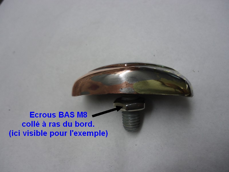

Maintenant pour ne plus que ce reproduise l'enfoncement de ce bel enjoliveur, au montage il faut ajouter un écrous BAS collé à la Loctite® forte qui viendra en appui sur le pare-chocs.

Pour déchromer quelle potion utilises-tu  Question

Pour le déchromage électrolytique.
Acide Sulfurique de batterie en vente libre au rayon droguerie.
Anode , la Pièce au +
Cathode un morceau de Plomb au -
donc le branchement est inversé par rapport au décapage par électrolyse.
Prendre bien évidement les précautions de sécurité habituelles liées à la manipulation des ACIDES.
Lunettes, gants etc...
