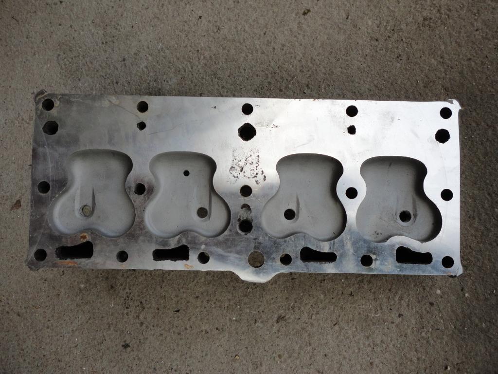

By the way, is this the cylinder head you are looking for ?
www.leboncoin.fr/equipement_auto/505853001.htm

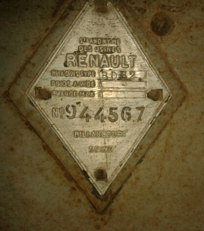

HELLO HERE IS A PICTURE OF MY DIAMOND PLATE,AND I CAN'T CONFIRM IF THE CYLINDER HEAD IS THE RIGHT ONE BECAUSE I DONT HAVE ONE,ANY WAY I'LL CONTACT THE SELLER AND GET THE SPECIFICATIONS,AND GET THE ENGINE NUMBER AS SOON AS I CAN,THANKS,JORGE.

we can't see the picture... Sad

The diamond plate is not in your message Sad

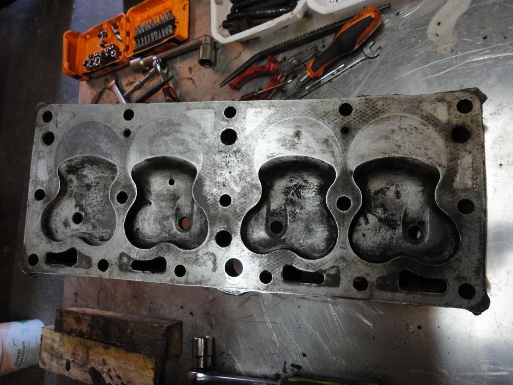

ATTENTION,il y a 2 modèles de culasse.
Sur la photo de Fossoyeur, c'est une culasse pour moteur 460 et 603A avec boite 4 vitesses pour utilitaire.
 Centrage du distributeur à 68 du goujon central,à l'intérieur de la culasse on voit que le trou de
 l'allumeur n'est pas en alignement avec avec la rangée de goujon de serrage de la culasse
Sur les autres moteur 603 avec boite 3 vitesses, le centrage du distributeur est à 77 du goujon central, et à l'intérieur de la culasse
on voit que le trou de l'allumeur est en alignement avec les goujons.

THANKS EVERYBODY FOR AL THE HELP,AM SORRY THAT I COULDN'T POST THE PICTURES ,I'VE SENT THEM TO andre.primi@orange.fr ,WHO OFFERED TO POST IT FOR ME
I'VE SENT PICTURES OF ENGINE NUMBER AND DIAMOND PLATE,SOON I'LL SEND PICTURES OF THE CAR

Bien, nous allons pouvoir ouvrir un sujet spécifique pour cette BDS2

Bonne idée, mais pour l'instant pas d'image pour nous Sad
Messages: 14 191
MessagePosté le: Jeu 17 Oct 2013, 06:05    Sujet du message: Need parts for my 1938 Primaquatre Répondre en citant
Pas d'image  Question   j'ai bien mis la plaque losange, mais pas de N° moteur, la photo de la prima me sera envoyé plus tard  dixit Jorge..
Messages: 17 148
MessagePosté le: Jeu 17 Oct 2013, 06:11    Sujet du message: Need parts for my 1938 Primaquatre Répondre en citant
Le lien pointe vers une adresse de cache Orange chez toi, ou quelque chose comme cela, pas vers Xooimage Embarassed
Messages: 14 191
MessagePosté le: Jeu 17 Oct 2013, 06:29    Sujet du message: Need parts for my 1938 Primaquatre Répondre en citant
Et comme ça c'est mieux  Question Question Question
