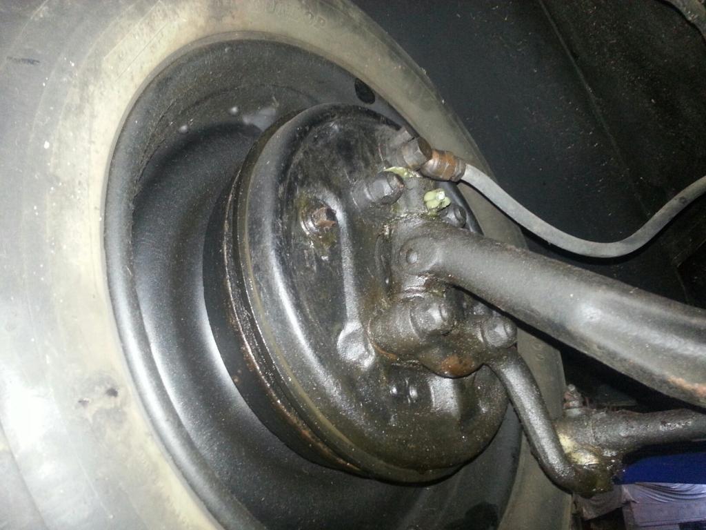

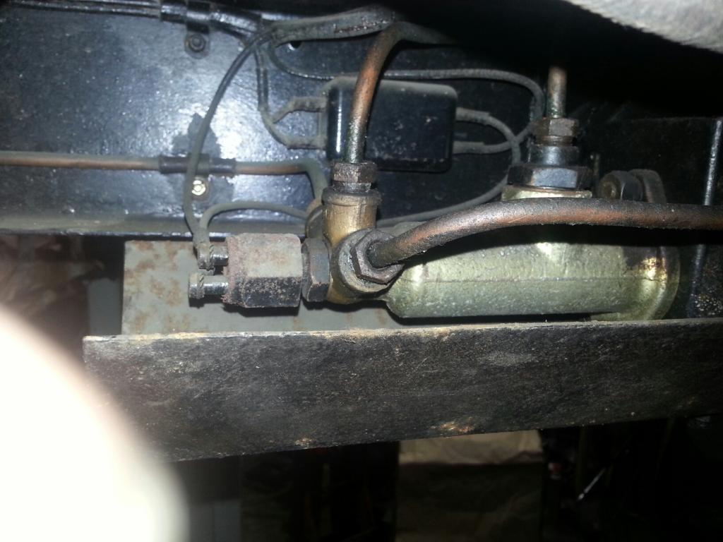

Bonjour les amateurs des mains noirs,
j'ai proposé de poser des questions, alors ca commence ici:
Ma Monaquatre YN2 de 1933, numéro dans la série 615285 est equipée des freins hydrauliques et tout le système me semble d'origine ou extrèmement bien fait. Le seul problème: Après une longue période d'immobilisation le système doit ètre refait parce que ca fuit un peu partout et le roue arrière droit tend à rester bloqué après freinage. Mais pour commander les pièces il faut savoir de quelle voiture ca provient. Après, je viens utiliser du liquide silicone DOT5.
Merci en avance pour votre aide

Le montage à l'air bien fait, probablement à partir de pièces de voiture des années 50/60 Bendix ou lookeed ? tu ne devrais pas avoir de difficultées à trouver des coupeles neuves pour les remettre en état il suffit de repérer le diamétre intérieurs des cylindres de roues et du maitre cylindre. c'est en pouces dis nous quelle dimensions ils ont. il est possible que ceux de devant soient plus gros qu'à l'arrière. avec des coupelles neuves et un rodage à la pierre fine des cylindres tu ne devrais plus avoir de fuites et passer sans problème le contrôle technique.

Oui, c'est vraiment très bien fait. Les soudures du support du maitre-cylindre sont parfait, l'ensemble à l'air de ne jamais été autrefois... Tu peux me dire d'ou les flexibles proviennent?

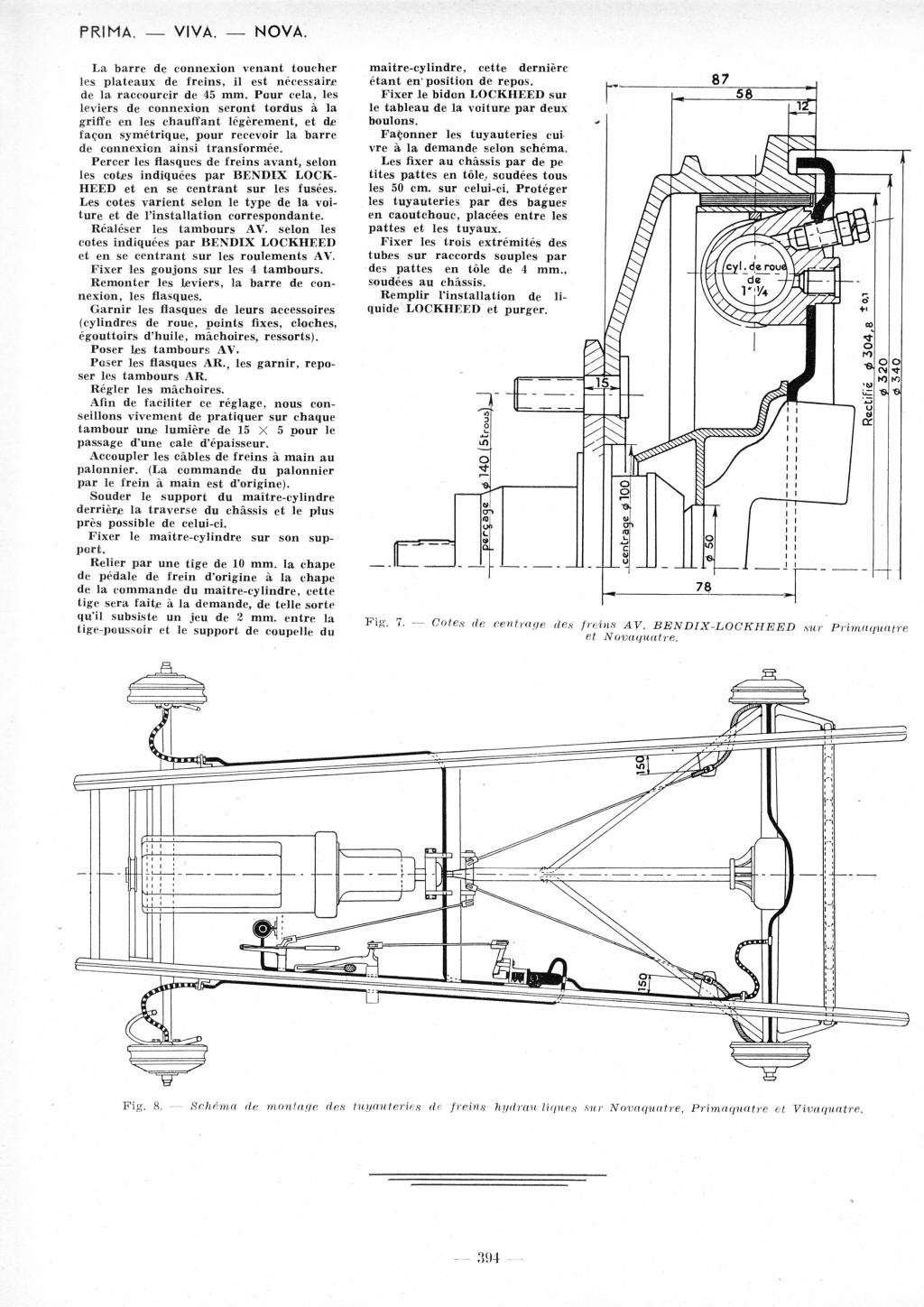

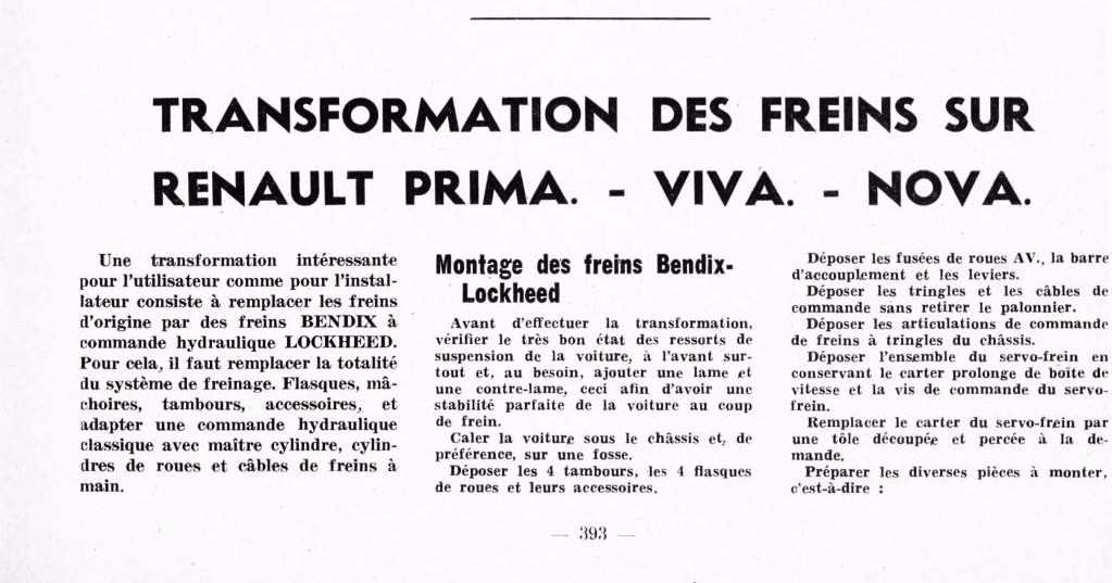

Ce ne pourrait pas être un montage provenant des quelques Renault montées en freins hydrauliques à la fin des années 1930? voir la RTA Prima, Nova.....

C'était donc fait à l'époque:
 RTA de sept 1951: Etude PRIMA-NOVA-VIVA

Merci pilpil, G E N I A L !

Pas facile de dire de quel modèles sont les flexibles, ils se ressemblent tous. pour en trouver il faut aller chez un spécialiste du freinage avec les modèles, il devrait en trouver. il peut aussi les refabriquer à la demande.
