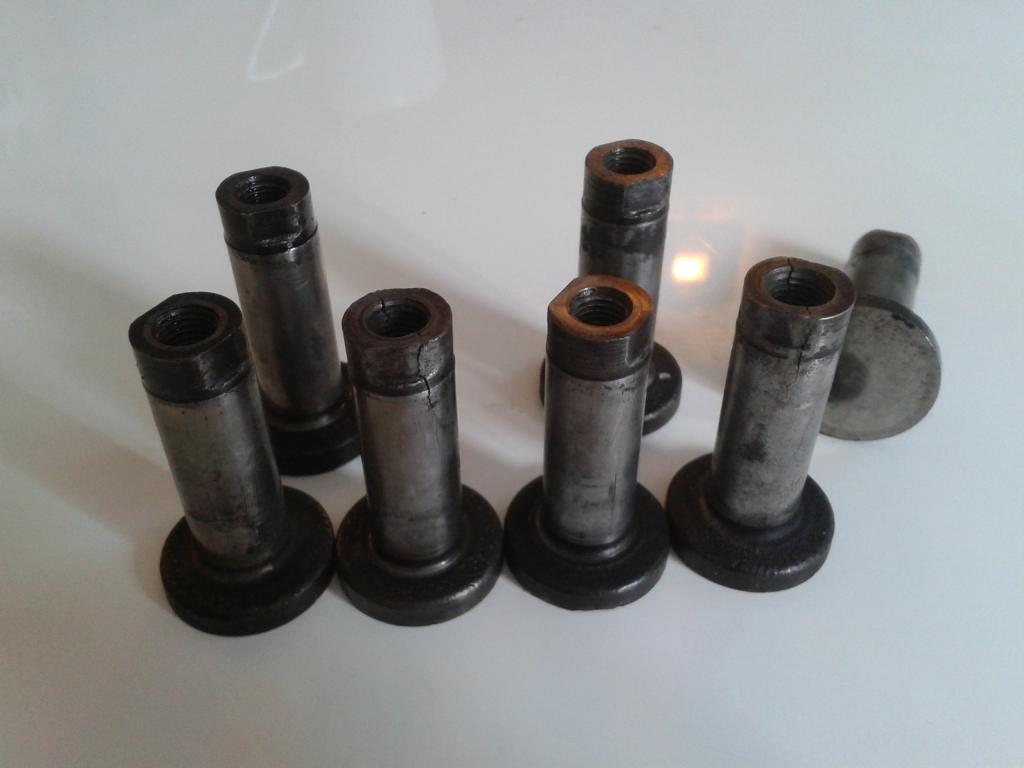

 A ce jour la carrosserie est entièrement revue et repeinte (calandre et autres petites choses a peaufiner). Me voici en phase de réfection moteur et de remontage de la mécanique avant. Après avoir trouvé deux soupapes décroché de leur clavette je me suis penché sur la chose et j'ai 5 poussoirs d'abîmé fendu en partie supérieur au niveaux du serrage. Visiblement beaucoup ont les même problèmes.
Messages: 14 205
MessagePosté le: Ven 27 Sep 2013, 06:40    Sujet du message: Recherche 8 poussoirs de soupapes Monaquatre YN1 1933 Répondre en citant
Poussoirs fendus au niveau du serrage, ça j'avais jamais vu, aurais-tu une photo de la chose ?

Voici un petit aperçu.
 Les poussoirs sont fendu en partie supérieur. La pane au départ as été que deux soupapes sur le 1er et second cylindre se sont décroché. Les clavette 'mécanindus' ont cassé. Les quelques fissures que l'on peu voir sur l'image ont occasionné une ovalisation des poussoirs et ont forcer quand même pas mal, ils ne montaient plu librement.
Les emplacements de clé de réglages sont mascagné donc si je peu en trouver en meilleur état je suis preneur.

Tu parles de "mécanindus" c'est ça  Question
Si tu avais ce type de goupilles c'est normal que ça ait cassé, il faut des clavettes pleines.

C'est tout à fait ça. Chose que j'ai pu ré-usiner moi même tout simplement en taillant dans des mèches de 3mm. Visiblement le très léger jeux me semble correcte.
Messages: 14 205
MessagePosté le: Mer 2 Oct 2013, 12:14    Sujet du message: Recherche 8 poussoirs de soupapes Monaquatre YN1 1933 Répondre en citant
Un peu de jeu c'est bon, si c'est trop serré c'est difficile de les sortir. et ils sont en permanence en pression des ressorts donc ça ne bouge pas.

J'ai quand même peur que le coulisseau soit légèrement ovaliser, mais a vérifier avec la venue de ses nouveaux poussoirs.
