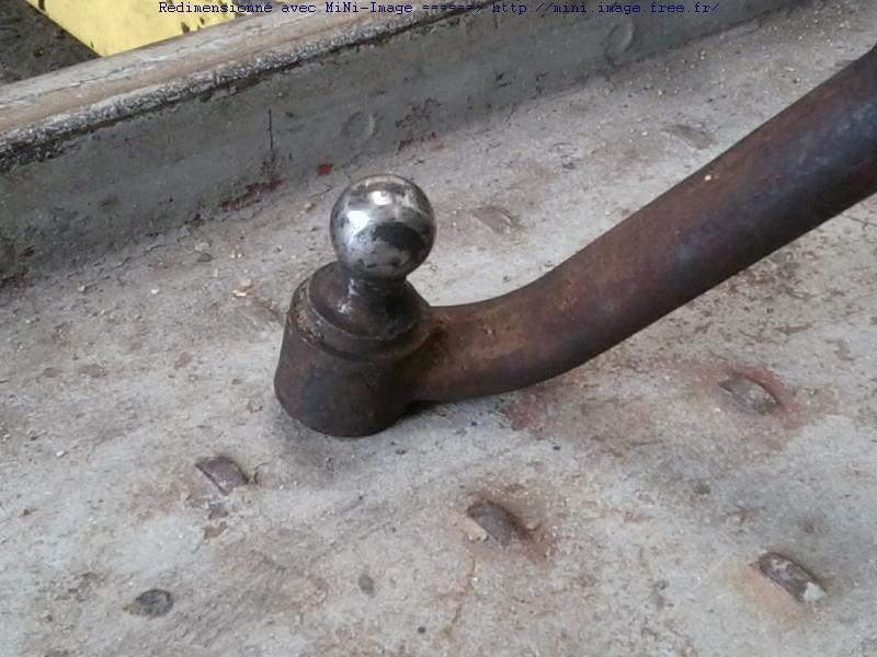

Je suis à la recherche de la pièce en photo.
La partie ronde évidemment.
Elle est emboitée en force et j'apprécierais de pouvoir les changer sur le train avant car elles sont ovalisées.
J'ai ai vu des touts belles sur la voiture de 1933 PG 8
S'il existe un fournisseur ou un tourneur ayant le matériel pour, je suis preneur.
Merci à tous

Si on avait le diamètre ce serait plus facile
Pour les recherches, chercher "articulation angulaire"
Par exemple:
http://www.schiltz.be/images/products/pdf/F0228_articulation_angulaire.pdf

Je les usinées en tournage CN en acier prétraité 110 kg la sphère nitrurée

Je n'en ai plus d'avance à te céder, mais je pense que tu pourrais trouver ton bonheur sur le lien de JP26, à priori il te faut la dernière référence de la page, ce sont les plus robustes ref/71801

Le diamètre de la boule est proche de 24 mm. Le pied a coulisse indique moins mais les pièces sont toutes ovalisées.
Le copain qui a tourné les pièces du train avant (dorénavant comme neuf  Laughing  ) me recommande de prendre des articulations angulaires avec pas de vis. Il s'agit d'être en mesure de les remplacer à terme.
En tout cas un grand merci a tous  Okay

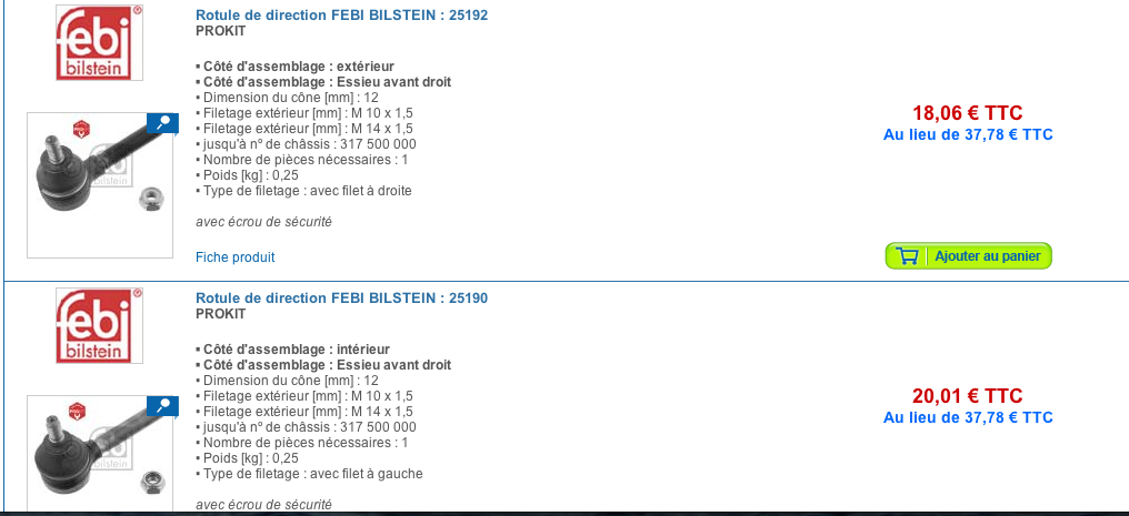

Le tableau donné par JP26 indique un diamètre maximum de 19 P62000TC indique une cote de 24, la différence est importante quand même, moi j'ai pas osé j'ai mis plus moderne voir en bas de page.
http://www.les-renault-d-avant-guerre.com/t3001-Celta-ZR1-655711-conduite-i…

Mais tu n'indiques pas où tu les as eues, ni précisément à quoi elles ressemblaient avant d'être montées. Sad
MessagePosté le: Dim 8 Sep 2013, 19:16    Sujet du message: Rotule ? Répondre en citant
Chez OSCARO .

MessagePosté le: Mer 4 Déc 2013, 23:39    Sujet du message: Rotule ? Répondre en citant
Pour info, j'ai rencontré un tourneur qui me demandait (je suis parti en courant), 750 euros pour trois rotules  Shocked .
L'explication du prix, celui de la cémentation de la boule et le prix du transport - évalué à 140 euros !!! -. Au bout de 2mn, le prix était annoncé comme pouvant descendre à 550 euros - le temps que ma quinte de toux s'arrête. Mr. Green . Il fallait oser, non pas me prendre pour un c.n, mais annoncer un prix pareil. Remarquez, si j'avais dit oui. Rolling Eyes
Pour info, elles sont à environ 40 euros pièce chez 4A. C'est pas loin de la ou je bosse la semaine Cool .
Je ne donnerai pas le nom de l'entreprise par charité, mais franchement cela me démange.
