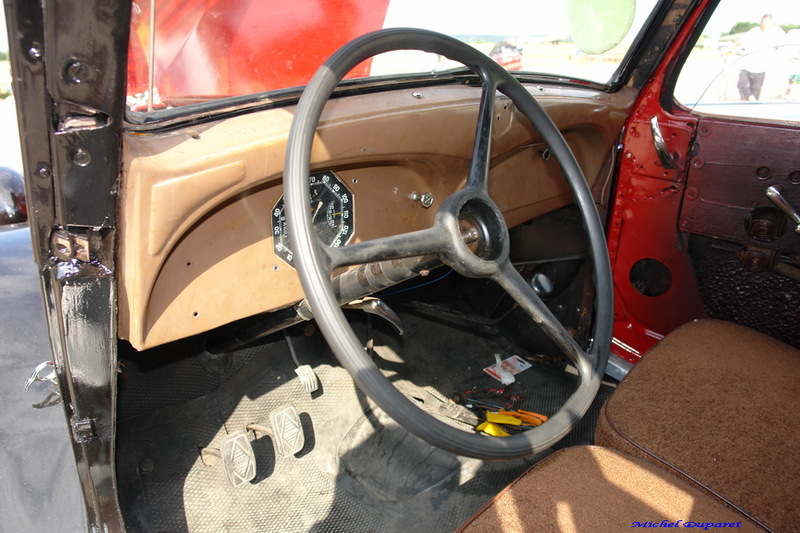

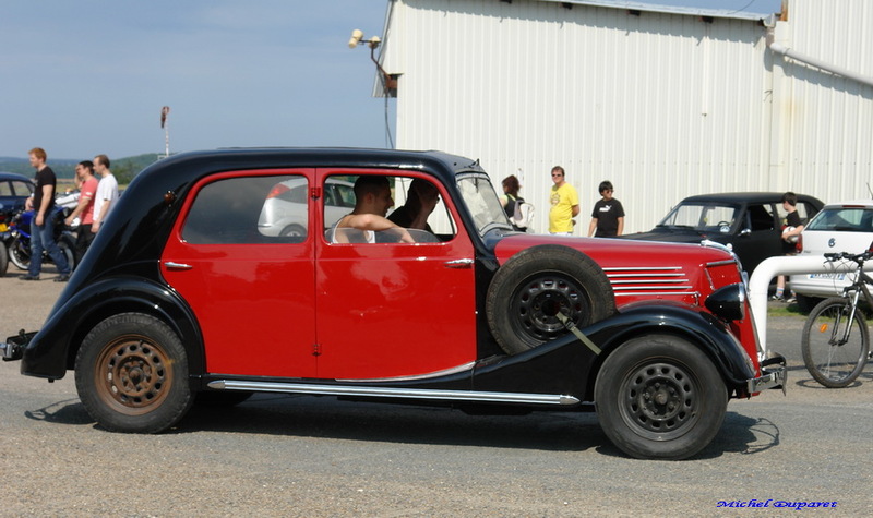

C'est une commerciale: la porte avant droite est plus courte pour dégager la roue de secours; Les demi parechocs arrieres sont caractéristiques aussi de la commerciale. Là ou ça se gate c'est au niveau des deux hayons qui sont ressoudés et la découpe de peinture de capot coté gauche nous montre une autre spécificité de la tôlerie des commerciales: le capot droit est entaillé pour laisser passer la ferrure de fixation de la roue de secours mais elle a été supprimée et remplacée par une sangle....... bref une commerciale "berlinisée"!
Cette auto est donc en fait une BCR1 (la remplaçante de l'AEC1)! la voici (photos récuperees sur forum auto et mises en ligne à l'époque par michel D):

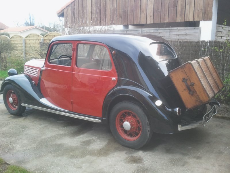

 ma celtaquatre
Messages: 6 586
MessagePosté le: Jeu 8 Aoû 2013, 20:50    Sujet du message: BCR1 841151 Conduite Intérieure Commerciale 1937 Répondre en citant
jessy c'est bien ta voiture:
http://www.les-renault-d-avant-guerre.com/t1662-Celta-BCR1-sur-le-net.htm

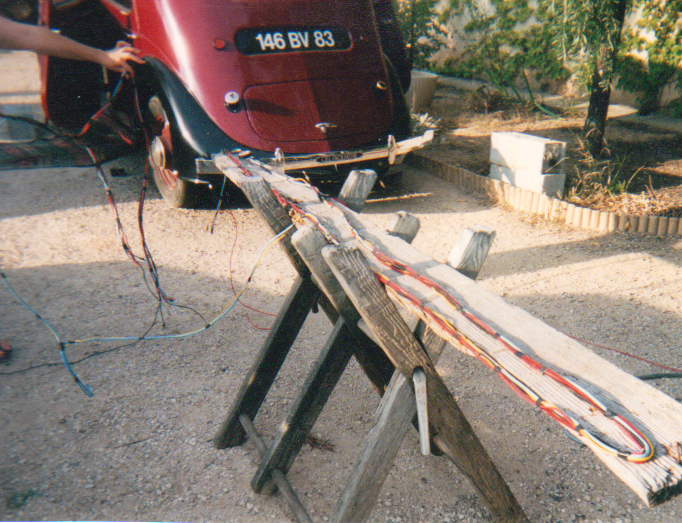

Pour le faisceau, si tu n'en trouves pas un modèle tu repars du schéma électrique qui est très simple, tu prends les mesures fil par fil avec une ficelle que tu reportes sur une planche en symbolisant les longueurs en plantant des clous et en inscrivant la section, couleur et repère.
Par sécurité interposes une boite à fusibles cachée sous le tableau de bord 5 fusibles de 15A suffisent.

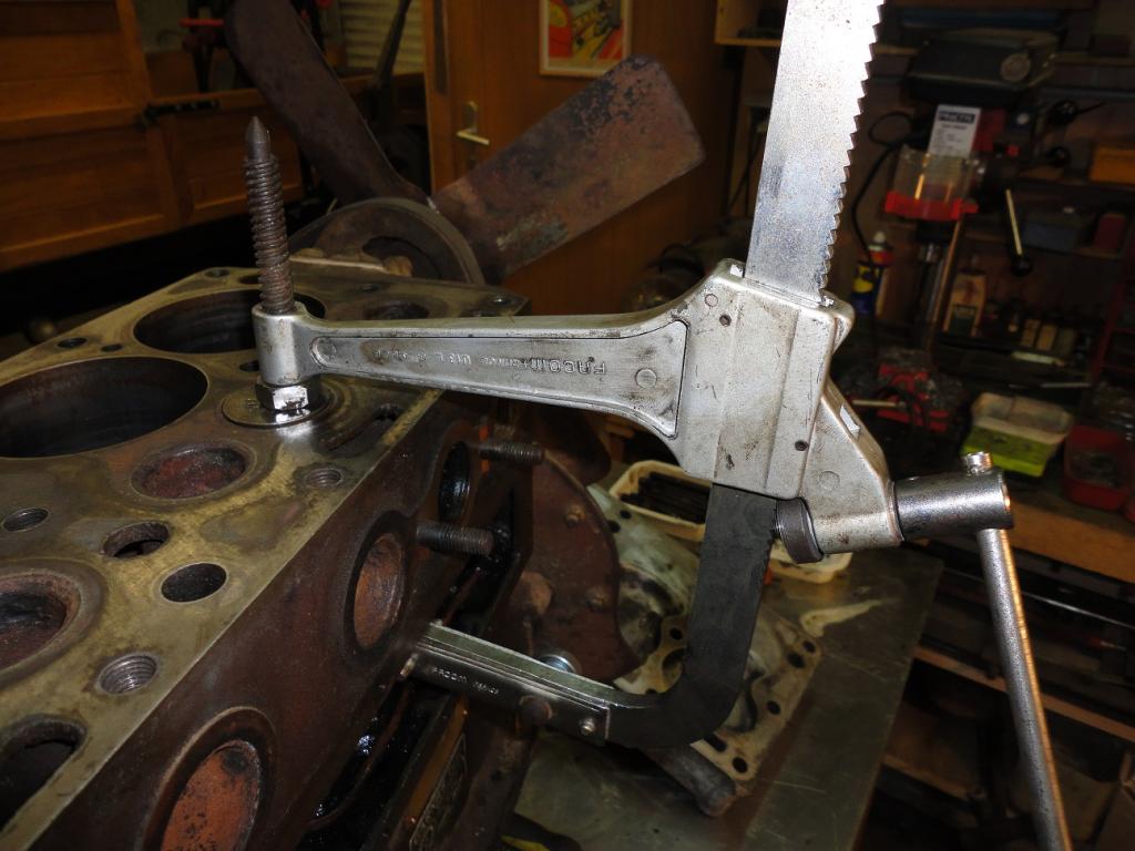

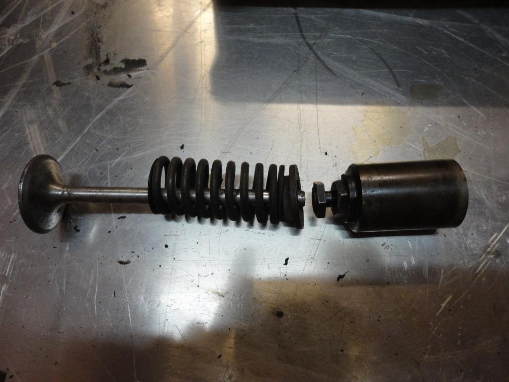

j'ai démonté les pipes d'échappement et le carburateur, déboulonné la cage des soupapes et .......... je ne sais pas où se trouve la goupille sur la soupape donc si quelqu'un peut m'aider.
il me faut un lève soupapes mais je suis curieux mais je ne comprends pas le point de fixation........

Messages: 3 553
MessagePosté le: Lun 12 Aoû 2013, 19:58    Sujet du message: BCR1 841151 Conduite Intérieure Commerciale 1937 Répondre en citant
La goupille se trouve dans la cuvette au pied de la soupape.
Avec un presse soupape, il faut comprimer le ressort et la cuvette, pour pouvoir sortir la goupille.
Mise en place du presse soupape sur le moteur.

MessagePosté le: Lun 12 Aoû 2013, 20:11    Sujet du message: BCR1 841151 Conduite Intérieure Commerciale 1937 Répondre en citant
Merci énormément
je vais attendre d'avoir un lève soupapes pour ne pas faire n'importe quoi.
Fred.

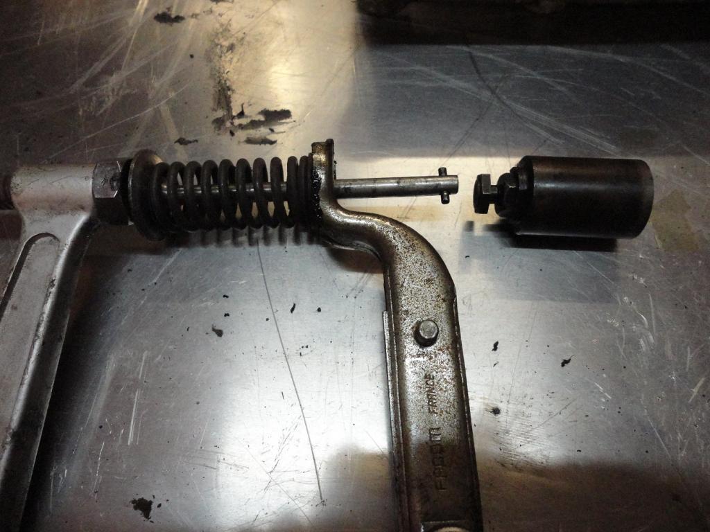

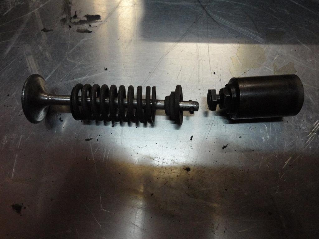

MessagePosté le: Jeu 15 Aoû 2013, 19:44    Sujet du message: BCR1 841151 Conduite Intérieure Commerciale 1937 Répondre en citant
Enfin j'ai réussi d'enlever mes soupapes; la plus difficile c'est d'avoir le bon outil.......... Même avec un lève soupape ancien qu'un copain m'a prêté  je ne pouvais pas y arrivé. Je n'ai pas voulu rester frustré et donc j'ai fait le mien et que c'est plus facile ensuite.....
Donc 2 soupapes déformées pas de limail, pas de trace de quoi que se soit....... maintenant j'attends de recevoir mes pièces pour tout remonter la semaine prochaine.
   pas jolie tout ça...........
