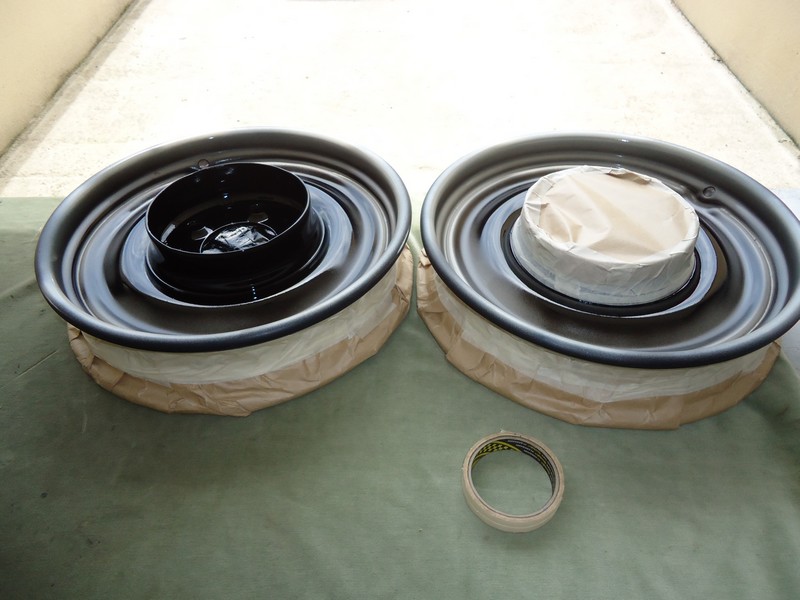

Un petit sujet comment repeindre des jantes comme un pro.
NOTA: j'ai effectué cette peinture sous les conseils d'un ami, je ne prétends aucunement connaître le métier de peintre en carrosserie, j'ai juste essayer de suivre ses procédures.
Matériel que j'ai utilisé.
Papier kraft pour le Marouflage
Ruban de masquage  (Tyro)
Gants jetables
Papier à poncer à sec grains
150
220
Mastic polyuréthane (Sinto)
Joint en cartouche Polyuréthane (Noir)
Dégraissant
Apprêt Polyuréthane
Peintures Polyuréthane
REMARQUE: entre chaque opération il est INDISPENSABLE de souffler la pièce pour enlever la poussière et ensuite la DEGRAISSER sans la retoucher par la suite avec les mains nues.
Les jantes ont été sablées et recouvertes d'un apprêt Phosphatant.

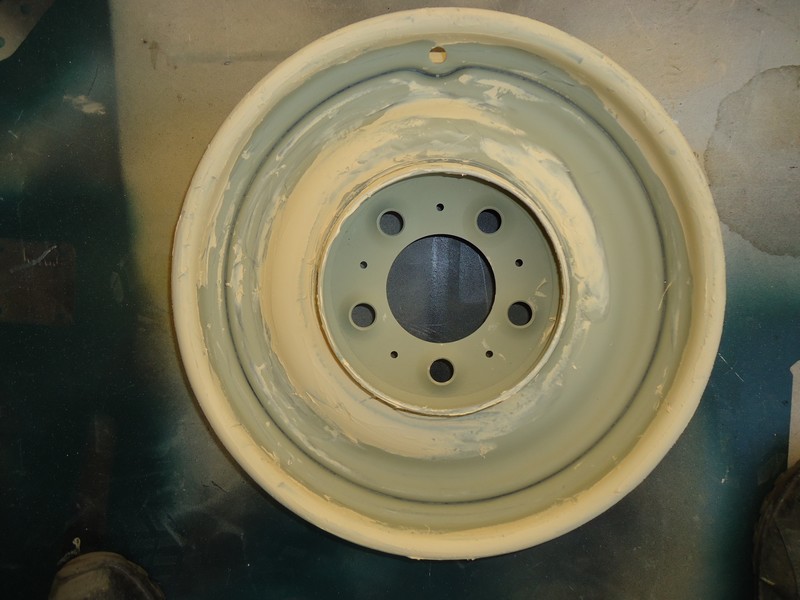

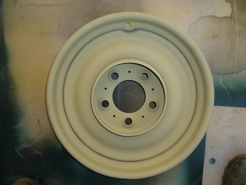

1ére opération de masticage pas terrible l'application
1ére opération de ponçage au grain 150

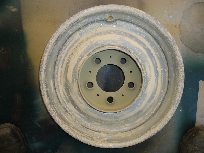

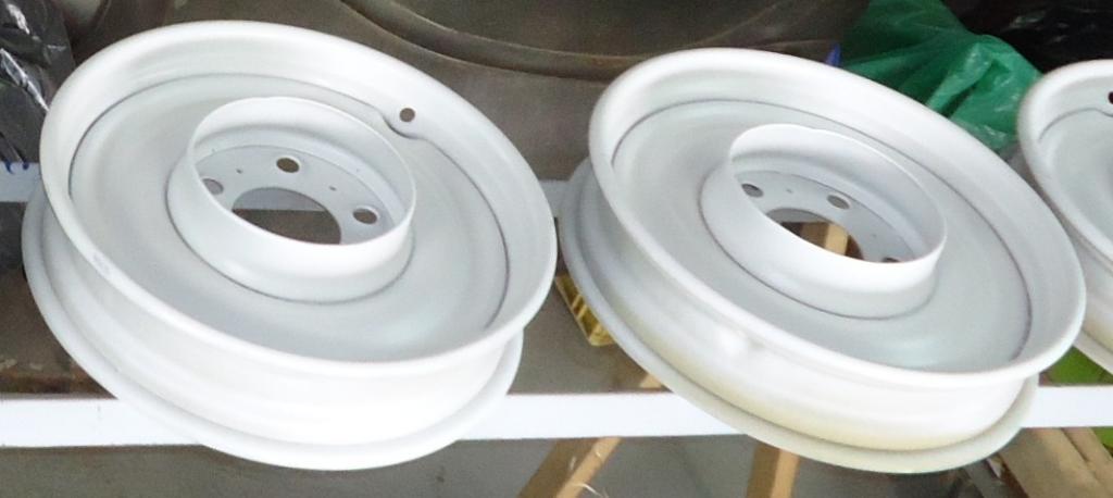

1ére application d'apprêt
Bis répétita
2éme  opération de ponçage au grain 150 masticage  mise en apprêt à faire jusqu'à obtention d'une surface lisse.
Voir photo précédente.

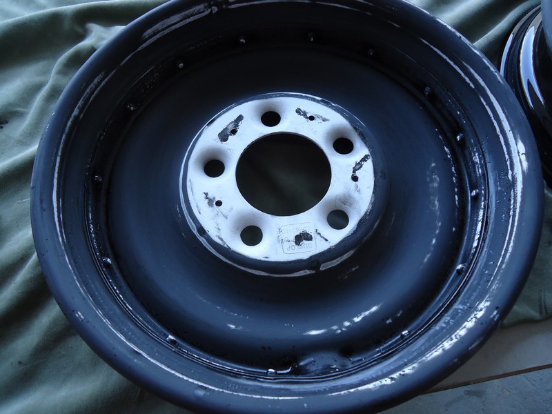

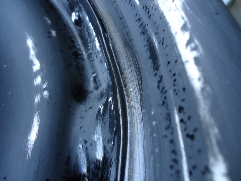

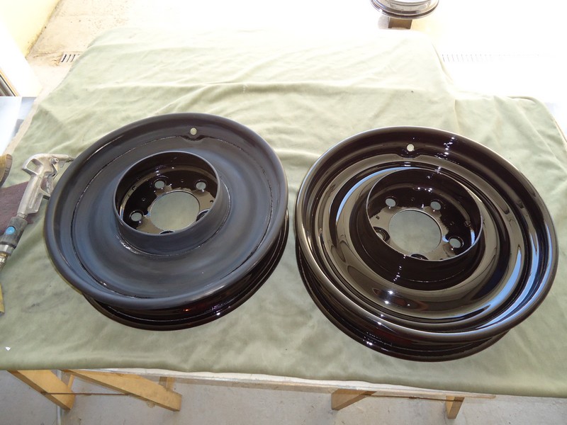

1ére mise en peinture NOIRE et  ponçage au grain 220 c'est dommage c'était déjà beau.

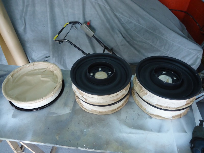

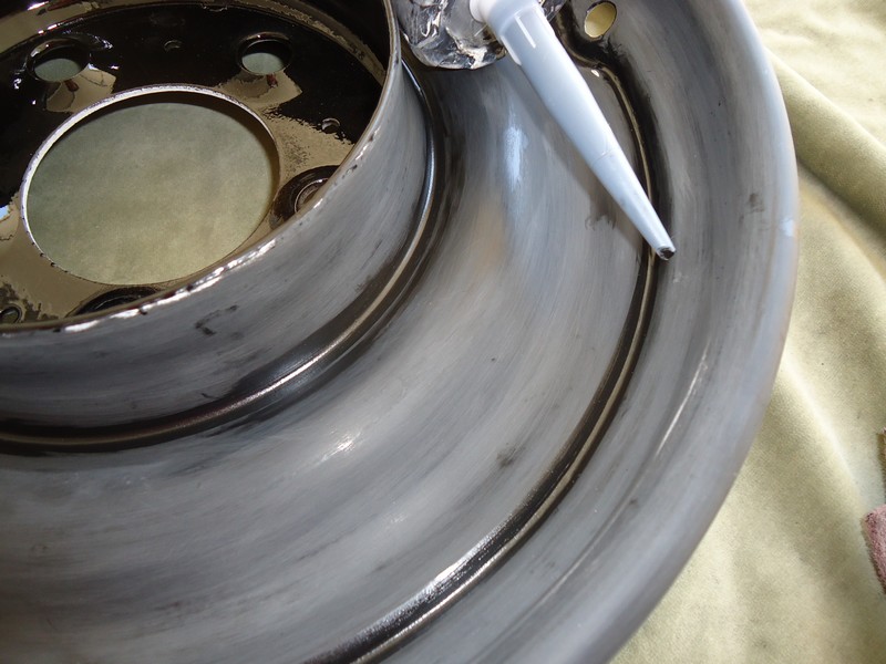

Application d'un joint polyuréthane sur les raccords extérieurs et intérieurs.
La face interne
La face d'appuie des roues N'EST PAS PEINTE par sécurité.
Il reste des défauts.
Encore une couche de NOIR et là j'ai foiré le mélange erreur de dosage du durcisseur la peinture reste tendre Evil or Very Mad .
Re peinture NOIRE.

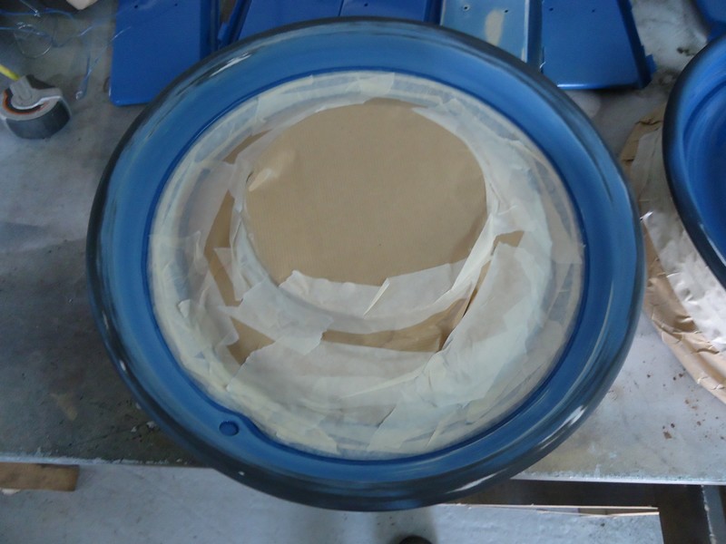

Marouflage de la face intérieure et de l'intérieur de la jante.
Ponçage et application de la couleur choisie pour la caisse Beige Albatros.
C'EST PAS BEAU
Repeindre en NOIR par dessus dans le délai de huit heures maxi pour ne pas avoir à  reponcer
Après séchage marouflage du centre et ponçage des partie visibles.

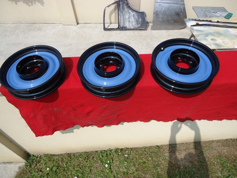

Mise en peinture de la jante dans la couleur de la caisse.

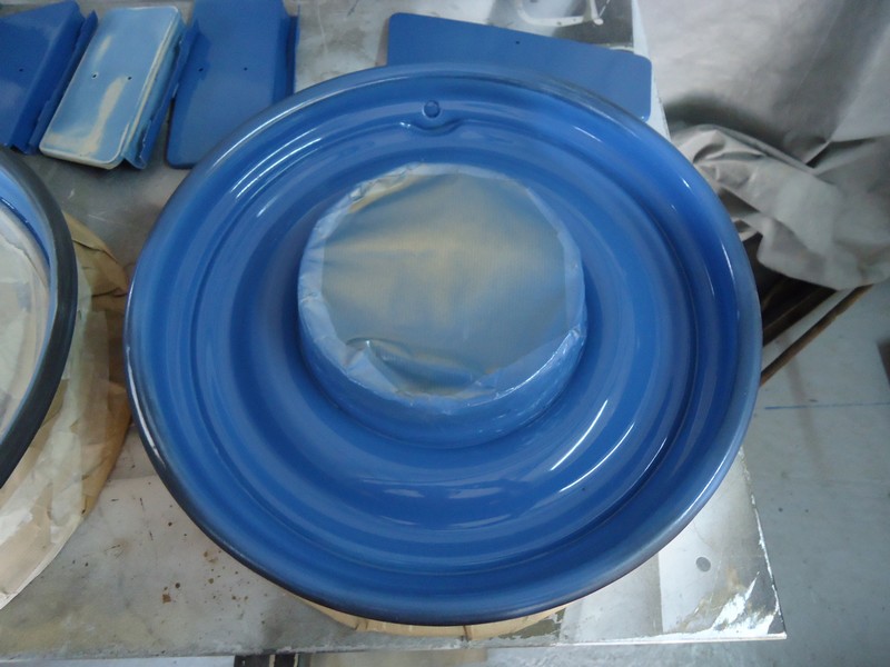

Pour la couleur bleue PAS TAPER SVP
Marouflage du bleu au centre.
Peinture du tour des jantes en NOIR.
C'est FINI
