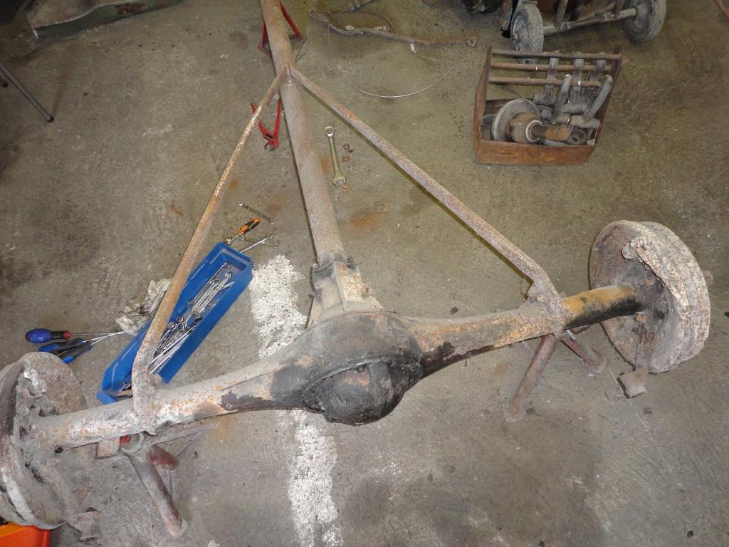

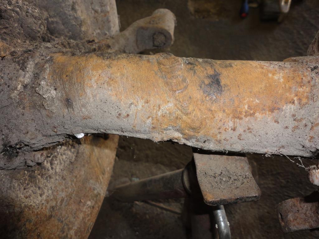

Une réparation qui a tenu.

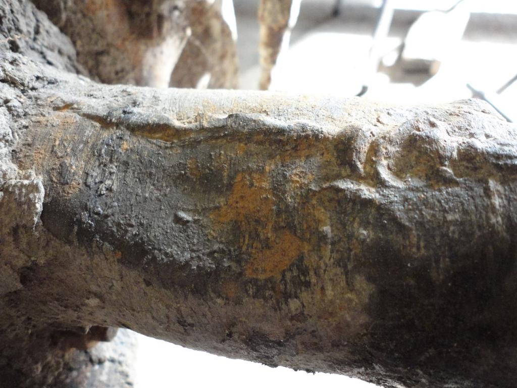

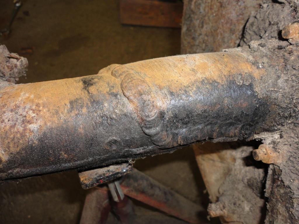

J'ai commencé le démontage d'un pont pour voir l'état du couple conique.
En démontant je me suis aperçu que le corps de pont avait été soudé.
Les Anciens n'avaient peur de rien!!

J'ais déjà vu ce genre de soudure sur un pont de C4  Okay
MessagePosté le: Ven 26 Juil 2013, 17:53    Sujet du message: Démontage d'un pont YN4 Répondre en citant
Il faut voir au démontage si tout est bien aligné. Question
Mais il est vrai qu'avant les mécanos savaient et pouvaient faire des opérations qu'il serait impensable de faire aujourd'hui. Okay

A-t-il été soudé pour réparer une cassure ? ou pour réaligner les roues? ou redresser un pont.
J'ai vu faire ceci et je l'ai fait avec mon père pour redresser une voiture qui marche en crabe ( roues arrières non alignées avec celles de devant)
eh bien miracle un cordon de soudure au bon endroit la voiture marche droit.
Astuce de vieux mécano des campagnes,on n'allait pas chez Renault chercher un pont trop cher et trop long à reparer.

Je pense que le corps de pont avait cassé,suite à un choc,sur la photo on voit un enfoncement.

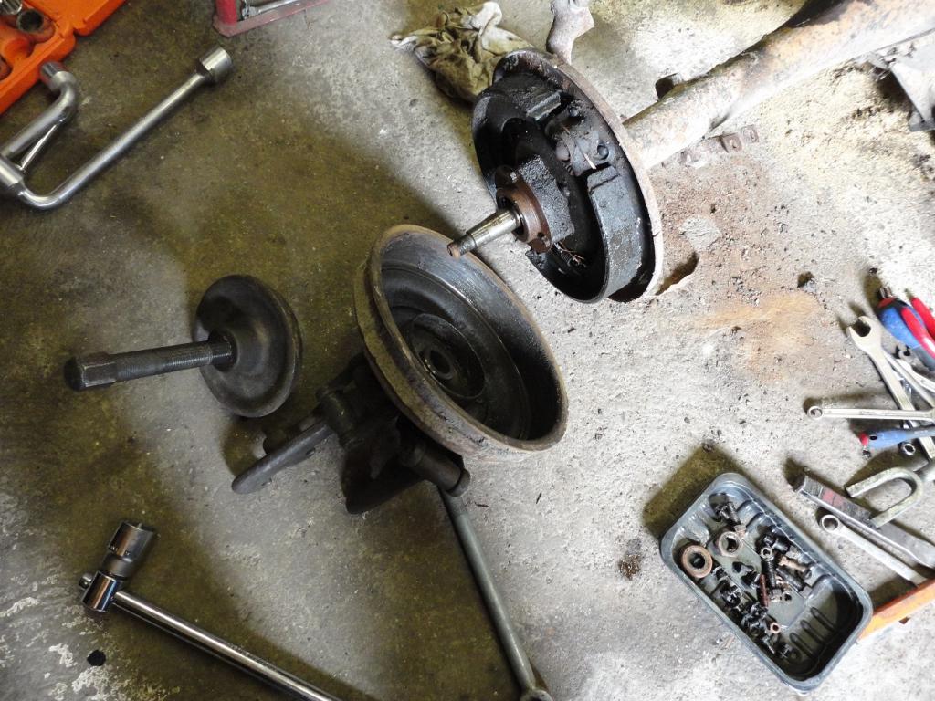

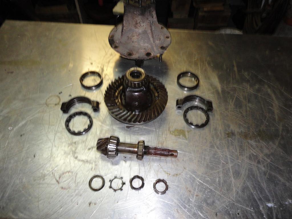

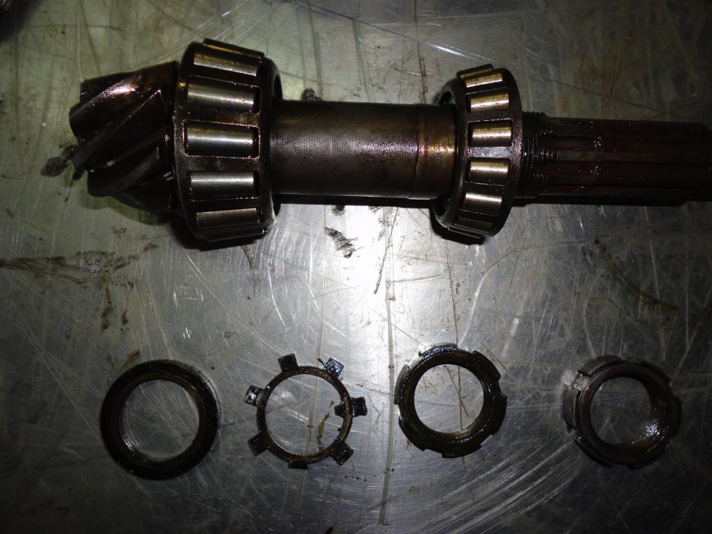

Suite du démontage.
Dépose du tambour.
Dépose de la cage roulement.

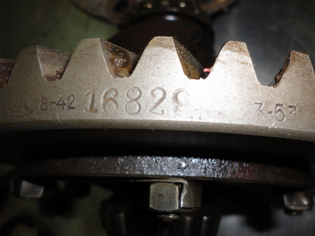

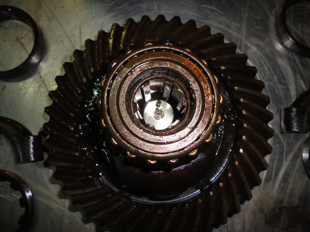

Dépose du couple conique.
Le couple conique a du être remplacé en 1953,c'est un morinière daté du 03 53. Il est en parfait état.

En très bon état!  Okay
MessagePosté le: Sam 27 Juil 2013, 20:24    Sujet du message: Démontage d'un pont YN4 Répondre en citant
Belle pièce et beaux outils d'époque. Okay

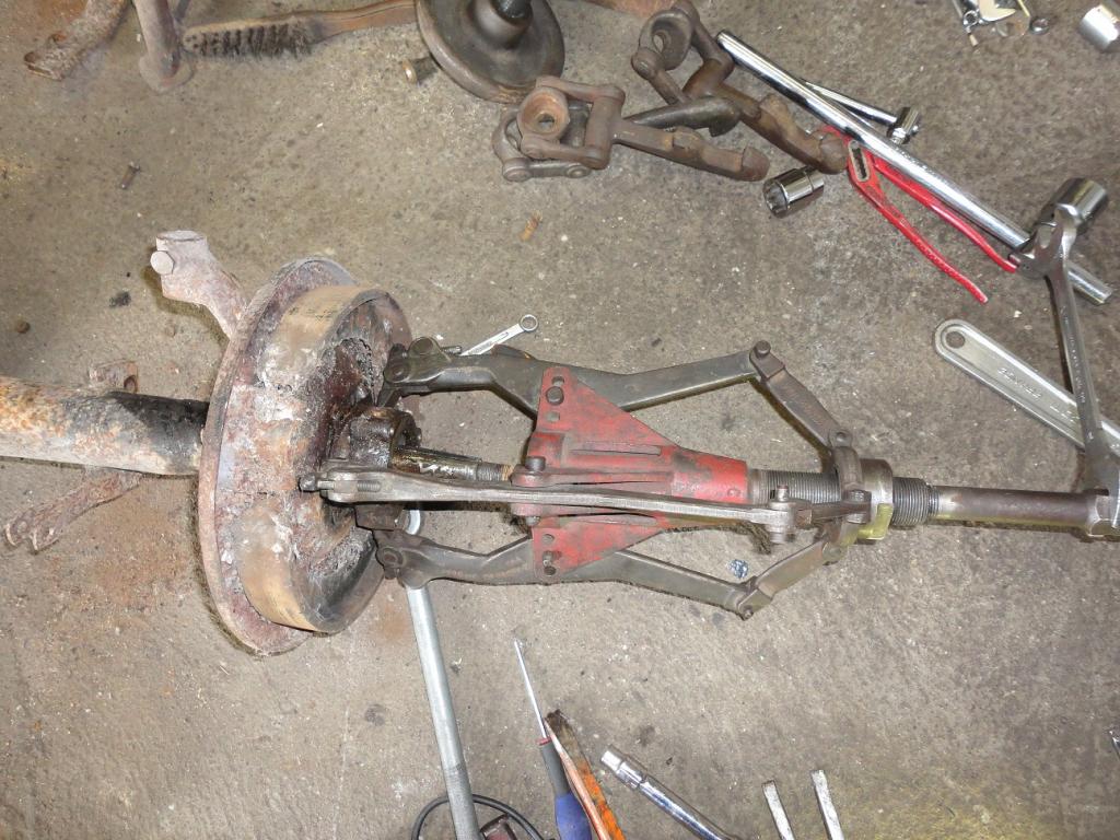

MessagePosté le: Sam 6 Juin 2015, 11:53    Sujet du message: Démontage d'un pont YN4 Répondre en citant
bonjour Daniel,
Bravo pour le détail, par contre comment fais tu pour sortir le roulement qui en sur la flasque et sur l'arbre ?
