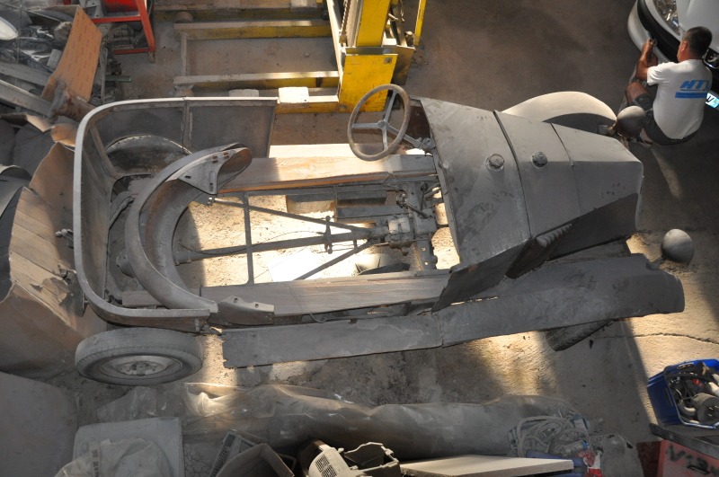

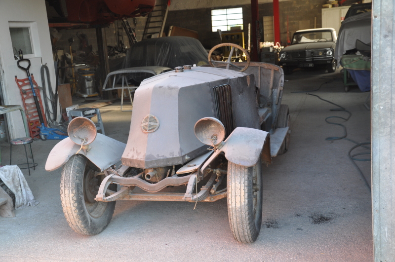

Je ferais ça peu à peu vu que je n'ai pas toutes les photos ici chez moi sur l'ordinateur, mais en voilà deux de l'état original quand elle est arrivée chez moi. La voiture est complète, j'ai même quelques pièces en plus, le moteur est tournant et en général je suis assez content de l'état, j'ai vu pire sur des voiture de la moitié de son âge...

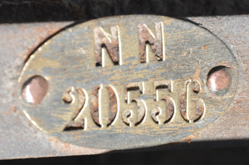

Un des mes problèmes quand-même au moment est l'identification correcte de la voiture en ce qui concerne les numéro de serie/chassis etc. La voiture dispose de sa plaque ovale avec le numéro NN 20556. En plus, j'ai l'information que la voiture était immatriculé en France avec les plaques 73 BS 84 à l'époque. Malheureusement, la plaque constructeur (plancher) est absente. Est-ce que vous pensez qu'il éxiste un possibilité de trouver/reconstruir les numéros manquants dans une façon ou l'autre?

rodage a écrit:
je me suis lancé à la restauration d'une Renault NN avec plaque ovale NN 20336.
La plaque ovale, c'est 20336 ou 20556 ? Une petite photo de la plaque, peut-être ?

Pardon pour ma faute de frappe (j'étais peut-être trop concentré avec les accents Français sur mon clavier... Shocked ) dans le numéro de plaque ovale. Le numéro correcte est celui dans le titre, le 20556. Voilà une photo de la plaque:

Merci pour la photo Okay
C'est amusant : par un effet d'optique, on a l'impression que les chiffres sont en relief sur la plaque...

Voilà, si j'ai le droit j'aimerais bien commençer avec quelques questions techniques. je viens d'étudier la section "technique" sur ce forum, mais malheuresement il me semble que le NN sont pas très bien représentés ici...  Je me suis donc pris le but de ajouter quelques informations techniques sur les NN aussi dans la section technique (avec des images) plus tard, comme ça je peux peut-être aussi aider des autres comme vous m'aidez maintenant...
Ma toute première question est autour du plancher dans le compartiment moteur que j'aimerais démonter. Je pense que j'ai vu toutes les écrous et il semble bien sortir dans la partie avant, mais quand-même il semble bloqué au niveau arrière, près du volant de masse. J'ai attaché une photo pour mieux vour faire comprendre ou' il me semble que ça ne se disfait pas:
Comment faire pour le sortir sans l'endommager?

Pour la tôle du plancher moteur, il m'a fallu forcer un peu avec un petit  ciseau de menuisier, vue que le deux tôles étaient unies avec 3 rivets. En plus la rouille à fait du sien pour ne pas libérer les deux pièces. J'aurais préferé une methode un peu plus douce, mais je pense qu'on a pas d'autres possibilités...
En tout cas, c'est libre maintenant et je vais la faire sortir complètement prochainement.
