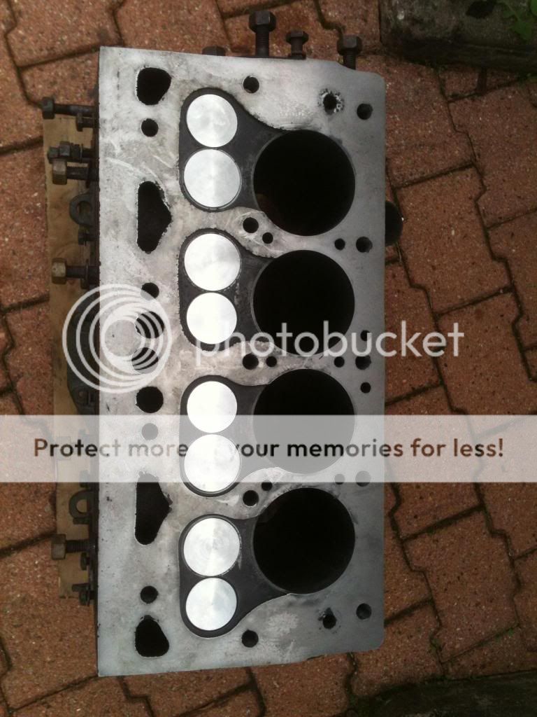

j'ai récupéré mon moteur de chez le rectifieur, ( surfaçage,rechemisage, rectification des sièges, le plus difficile à été de trouver les soupapes en côte de réparation. Les pistons sont neufs également.
Il est donc temps de travailler au remontage, mais voila je n'arrive pas à sortir la douille de buté de l'arbre à came. elle est coincée complètement enfoncée, quelqu'un à t-il une idée de comment on peut faire ?

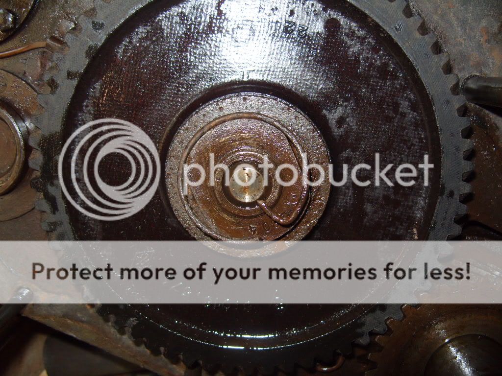

Question Il faut retirer le jonc puis desserrer l’écrou (il me semble pas a gauche mais plus sûr)
Merci, juste une précision, le pignon est démonté de l'arbre à came, il me faut seulement oter la buté au centre. mais il n'y a pas moyen de le sortir, c'est coincé, et comme je ne sais pas à qui cela ressemble une fois démonté, je fais appel à ceux qui pourraient savoir.

La butée c'est l’entraîneur de l’allumeur Question

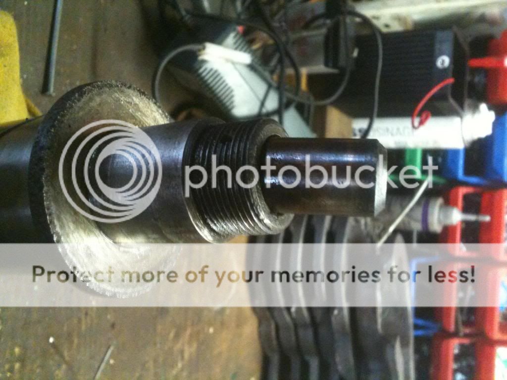

bon à force de persuasion j'ai réussi !
Cette buté ne sert pas pour la commande d'allumeur, mais en appuis sur le carter de distribution, le puissant ressort contenue dans la butée permet de "plaquer" l'arbre à cames. En effet son pignon hélicoïdale fait naturellement "avancer" l'arbre à came sur son axe longitudinale, la butée permet de contredire ce mouvement.
