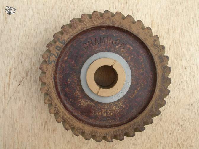

MessagePosté le: Jeu 26 Déc 2013, 18:16    Sujet du message: Pignon Celoron Vivastella Répondre en citant
Pignon 113 pour Renault Vivasix Vivastella
Prix: 90 €
Ville :Molières-Cavaillac
Code postal :30120
Description :
Vends ce seul pignon celeron pour RENAULT - PG4 - 15 CV - pour VIVASIX - VIVASTELLA - N° du moule : 113 - Marque : Champion - Diamètre extérieur = 127 - Alésage = 22 - Dents = 35 - Epaisseur = 28 - Etat neuf d'origine - Provient d'un stock ancien - Envoi postal possible en Colissimo : ajouter 8,00 Euros pour La Poste
http://www.leboncoin.fr/equipement_auto/591477876.htm?ca=21_s
Messages: 17 148
MessagePosté le: Jeu 26 Déc 2013, 18:44    Sujet du message: Pignon Celoron Vivastella Répondre en citant
Celui-ci à bien 35 dents, nombre impair... Donc pignon sur le vilebrequin ? Shocked
Messages: 14 191
MessagePosté le: Ven 27 Déc 2013, 09:00    Sujet du message: Pignon Celoron Vivastella Répondre en citant
Ce pignon est exclusif aux moteurs type 344 des PG4  sur lequel l'arbre à came n'est pas entrainé directement par le vilebrequin mais par cascade de pignons, c'est l'héritage des moteurs à chaine, l'arbre à came tourne dans le même sens que le vilebrequin.   l'année suivante moteurs PG5 il y a un gros pignon céleron qui est entrainé directement par le vilebrequin et l'arbre à came tourne en sens inverse.

MessagePosté le: Ven 27 Déc 2013, 13:06    Sujet du message: Pignon Celoron Vivastella Répondre en citant
Fossoyeur a écrit:
53 dents ?
Ce type de pignon n'a-t-il pas nécessairement un nombre pair de dents ?
Le pignon Céloron se trouve souvent entre le vilebrequin et l'arbre à cames. Il faut effectivement un rapport de 1/2, mais dans ce cas entre le premier et le troisième pignon. Le nombre de dents de l'intermédiaire n'a aucune importance. C'est pour cela qu'au démontage, les repères n'étant pas alignés, vous avez "l'impression" que tout est décalé.

MessagePosté le: Ven 27 Déc 2013, 13:29    Sujet du message: Pignon Celoron Vivastella Répondre en citant
Sur une auto qui a un arbre à cames en tête, tu as raison. C'est moins sûr sur un moteur à soupapes laterales Wink

MessagePosté le: Ven 27 Déc 2013, 14:22    Sujet du message: Pignon Celoron Vivastella Répondre en citant
Quelque soit l'implantation de l'arbre à cames, il tourne 2 fois moins vite que le vilebrequin, donc 2 fois plus de dents sur le pignon d'arbre à cames que celui du vilebrequin. Après ils sont reliés entre eux par un système quelconque, un ou plusieurs pignons, chaîne, courroie, arbre avec renvois d'angle...

MessagePosté le: Ven 27 Déc 2013, 14:44    Sujet du message: Pignon Celoron Vivastella Répondre en citant
Ce que je voulais dire, c'est qu'en général, sur un moteur à soupapes latérales, le pignon de l'arbre de distribution est au contact direct de celui du vilebrequin, sans pignon intermédiaire. Le celoron est directement en bout d'arbre à cames Rolling Eyes
Le rapport de 1 à 2 est bien sûr une constante sur tous nos moteurs à 4 temps : l'arbre à cames fait un tour quand le vilebrequin en fait deux Mr. Green

MessagePosté le: Ven 27 Déc 2013, 15:25    Sujet du message: Pignon Celoron Vivastella Répondre en citant
Et dans ce cas le nombre de dents est pair... Ce qui n'est pas le cas du deuxième proposé.

MessagePosté le: Ven 27 Déc 2013, 16:46    Sujet du message: Pignon Celoron Vivastella Répondre en citant
C'est exactement le point de départ de la discussion, et la réponse de 1933 PG8 qui explique que le moteur de PG4, monté un an seulement, est une exception, avec sa cascade de pignons Mr. Green
