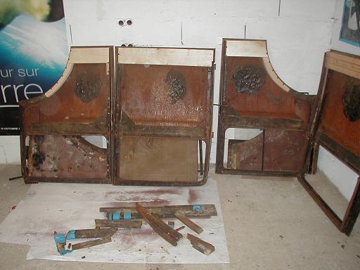

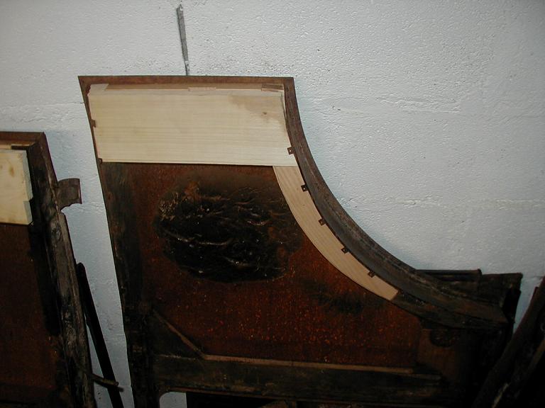

Je vais refaire mes mécanismes de vitre et mes garnitures. Mes bas de porte étant abimés j'ai consulté le sujet de PhilippeCelta77 mais ses portes sont entièrement en acier. Je pense qu'il y aura de la découpe à faire et si ce sont seulement les bois à changer je pense qu'il faut dépointer la tôle?
Messages: 14 200
MessagePosté le: Ven 19 Avr 2013, 10:26    Sujet du message: Réfection des bas de porte malades Répondre en citant
Sur la traverse du bas de porte il y a vissé un fer plat, pas visible quand la porte est montée. ce fer plat n'est pas soudé à la tôle, il est simplement pincé dans le plis. pour démonter il faut soit déplier l'ourlet de tôle de 90 degrés, soit casser le bois car les vis qui tiennent le fer plat sur le bois sont inaccessibles puisque montées avant les tôles comme pour le reste de carrosserie...Je ne crois pas avoir des photos de quand j'ai refait les cadres de porte.

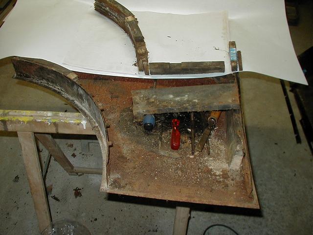

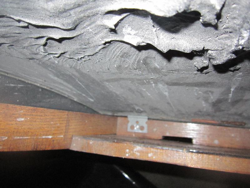

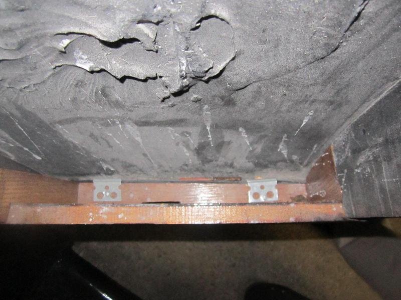

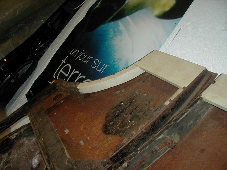

Pour le bois, j' ai fait au plus simple.
Aprés découpe propre des parties abimées pour retrait (essayer de garder l' ancien pour gabarit biensûr) il suffit d'arracher le bois (levier entre tôle et bois).
Suite à sauvetage et réparation + peinture des trous et tôles abimées on remonte les bois neufs.
Pour la partie ourlet de tôle   Embarassed  j'ai cloué des equerres (corniére d' angle à placo) de façon à prendre l' ourlet en sandwich entre le bois et la corniére (1mm de jeux).
ça fait bricolage mais ça tient trés bien (il faut juste que l' ourlet soit bien pincé.

Le ourlet que nous décrivons est le bas de la tôle qui remonte à l' intérieur un peu comme dans le bas des pantalons.
Ca donne la rigidité à la porte est permet l'accroche de l'ossature bois.
C'est certain qu'en démontant on comprends mieux.

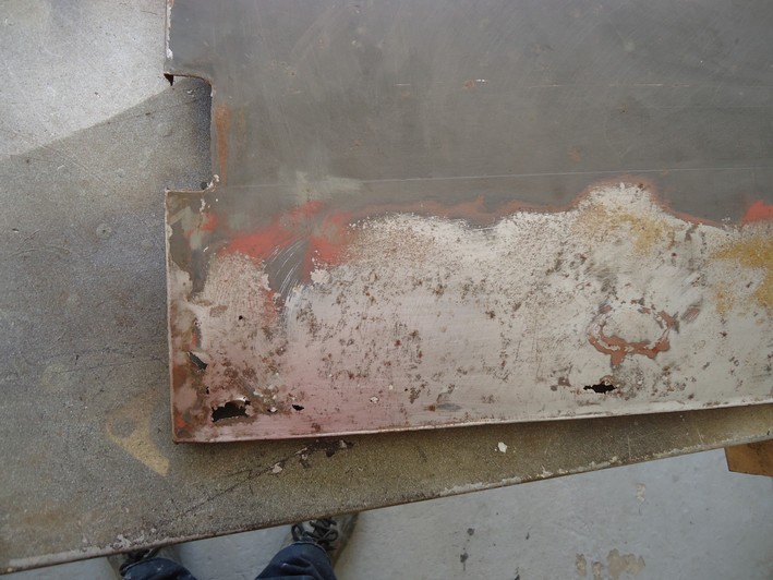

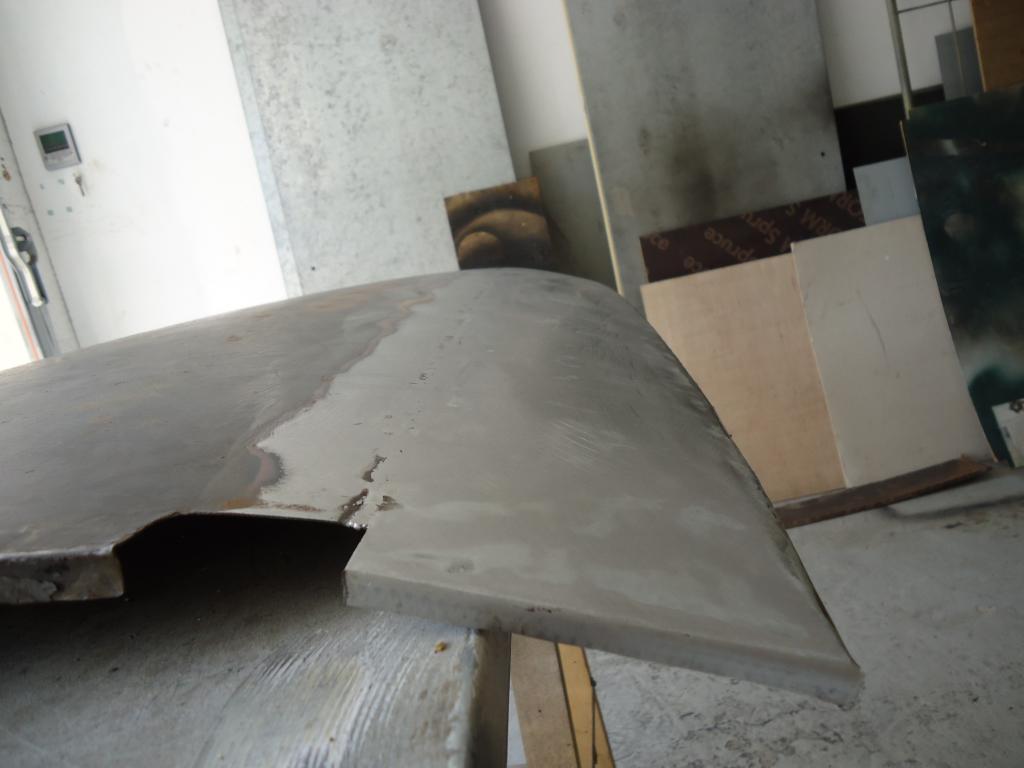

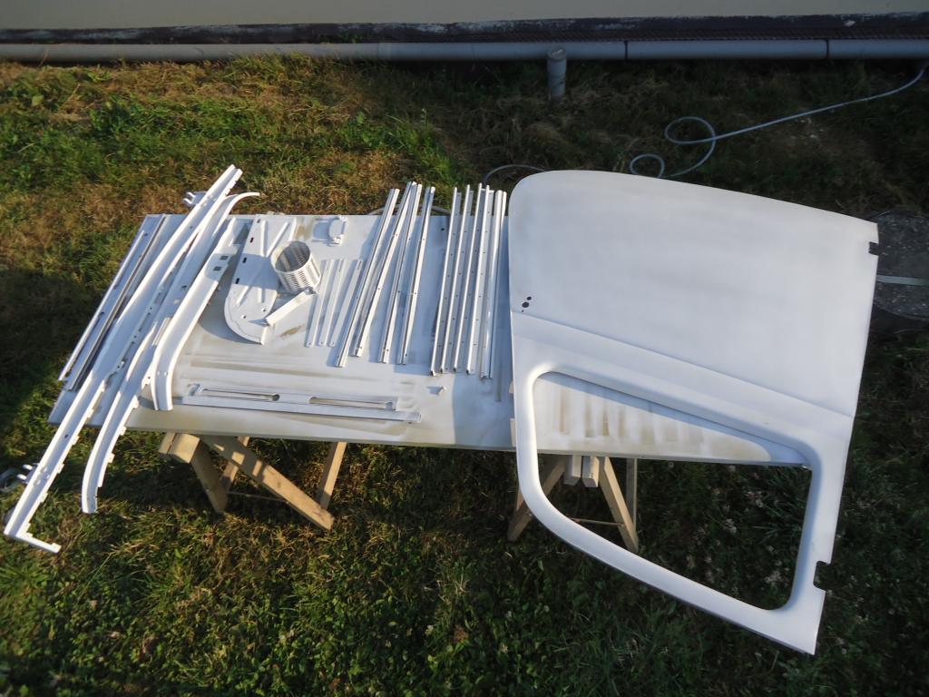

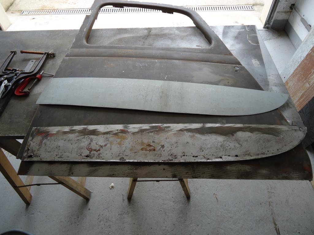

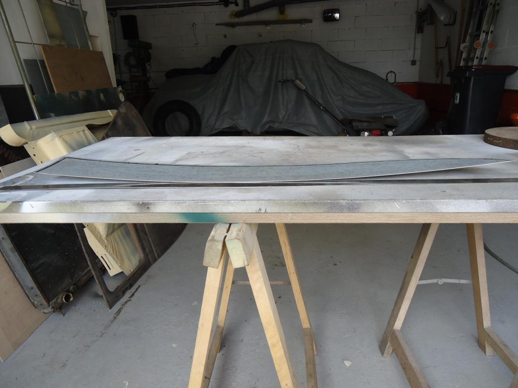

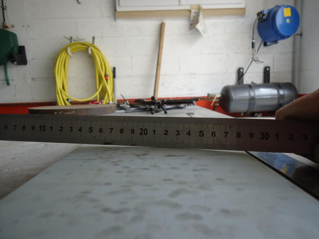

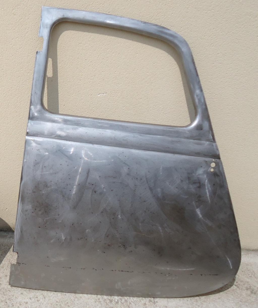

MessagePosté le: Mar 30 Juil 2013, 14:39    Sujet du message: CELTA ZR restauration panneau de porte AV Répondre en citant

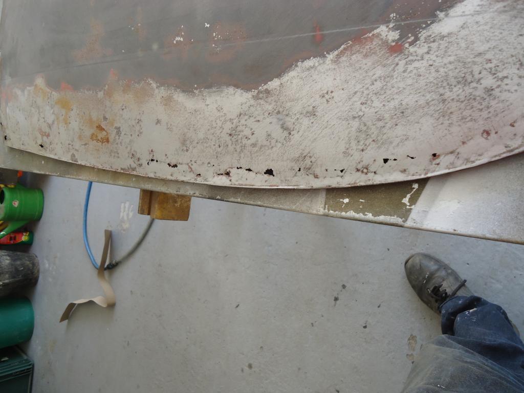

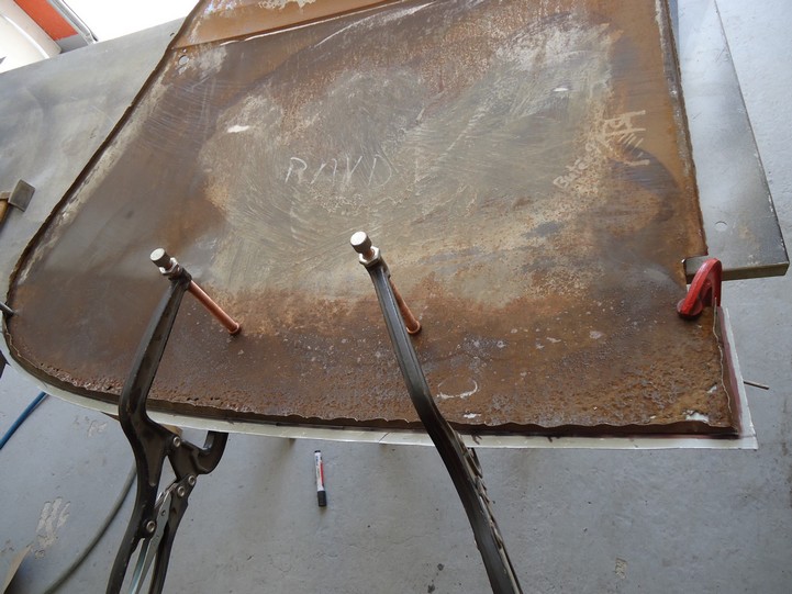

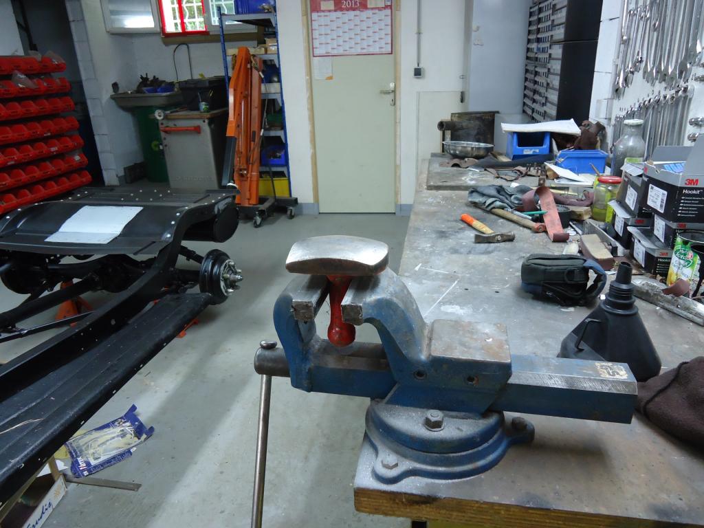

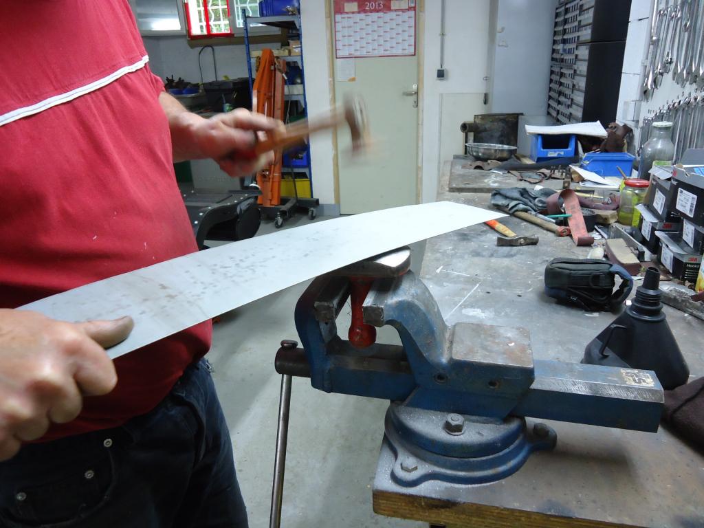

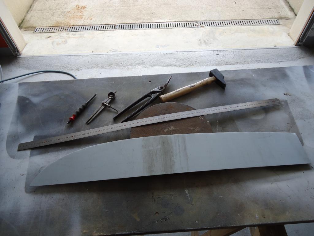

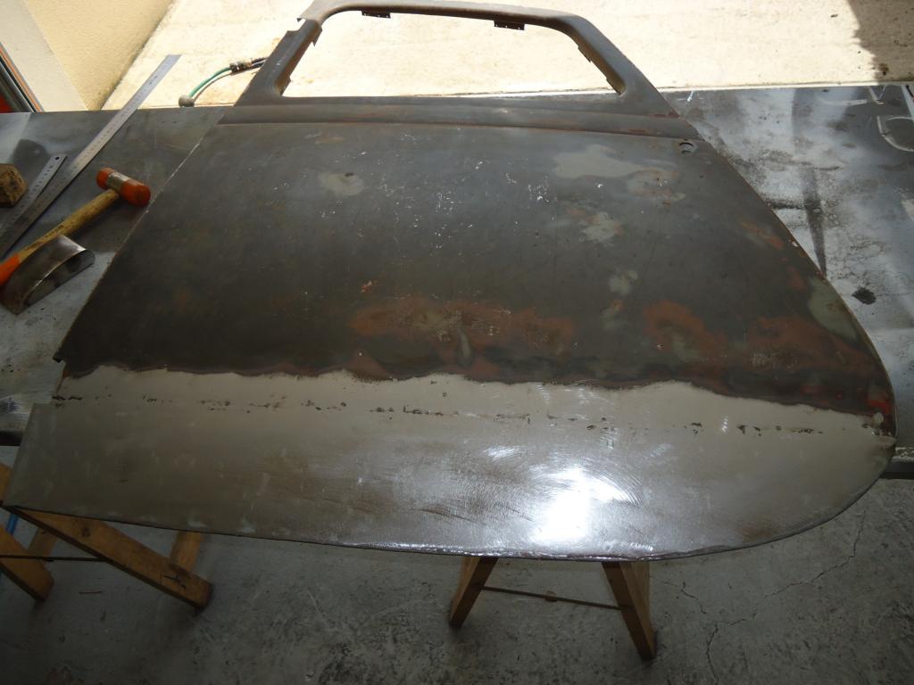

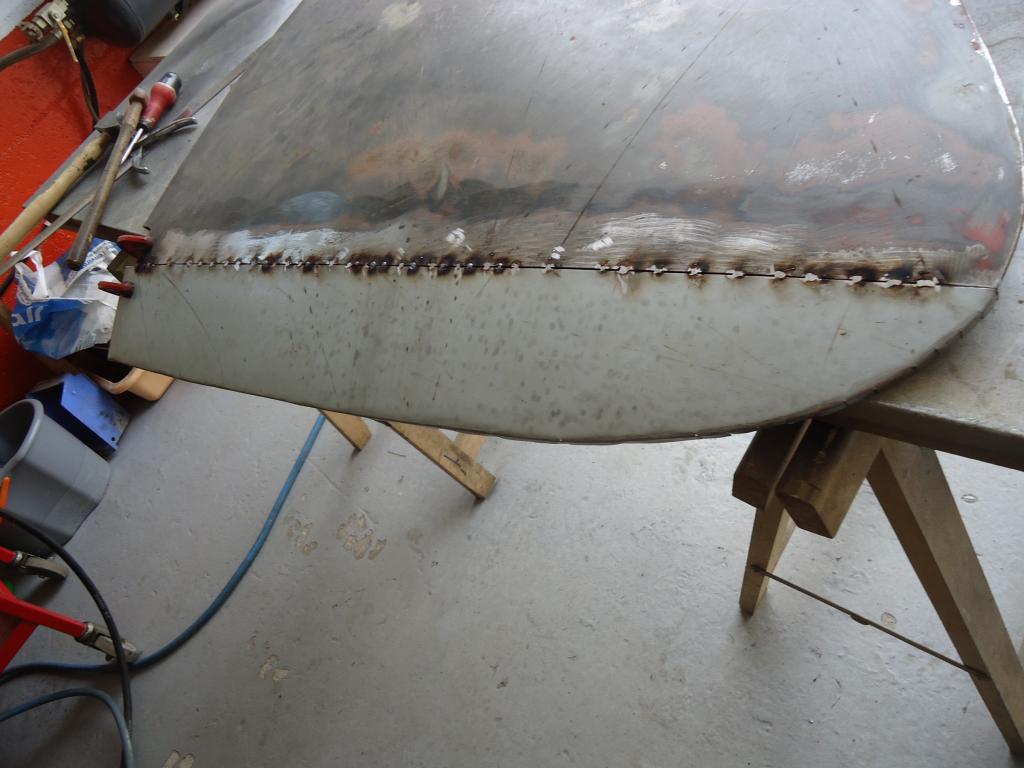

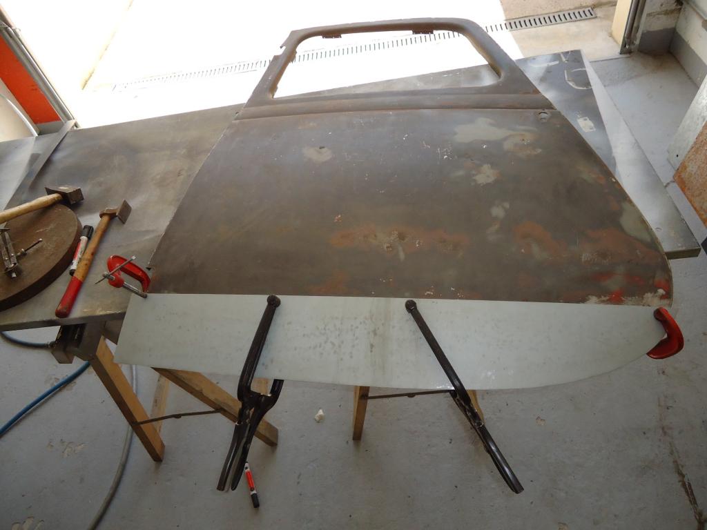

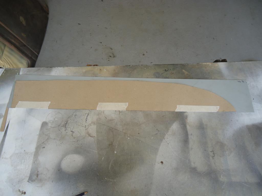

Un sujet sur la restauration des portes de ma ZR1
Le démontage de la porte et la réfection des bois seront dans un sujet spécifique.
Sur la porte AV droite le bas de porte est bien malade.
Et plus encore.
Traçage sur un papier fort de la zone à remplacer.
Découpe d'une tôle EZ de 1mm au format du carton.
Mise en forme de la tôle sur un tas bombé.
Vérification de la forme
Positionnement sur la porte pour contrôle avant découpe.
Découpe du morceau malade.
Pointage en démarrant du centre en laissant un jour de 1mm entre les 2 tôles.
Soudure planage et ponçage.
Décapage et mise à nu de tout le panneau.
Une couche d'apprêt.
A SUIVRE.
