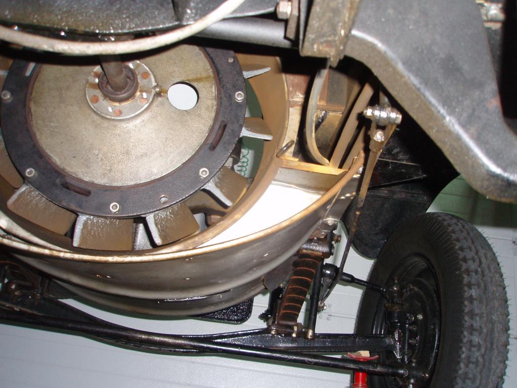

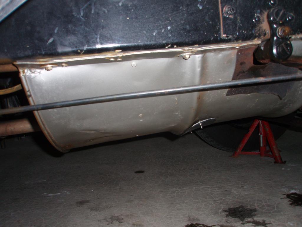

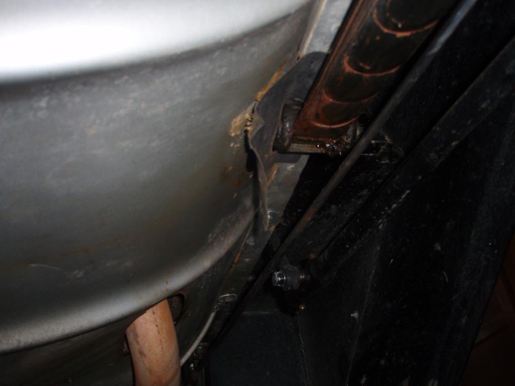

Bonsoir. Je recherche de quoi fabriquer la tôle sous moteur permettant de canaliser l'air pour le refroidissement, si j'ai bien compris. Sur ma voiture, KZ de 1926, cette tôle est inexistante. J'aimerais donc avoir, dans la mesure du possible, un plan ou des clichés qui pourraient m'aider à la refaire. Ou, accessoirement, une tôle d'origine à restaurer ou non. Merci d'avance.

Ce weekend, petits échanges en MP avec les membres du forum possédant des modèles proches, pour aider Valleran à refaire la tôle sous son moteur. Fricaudet, qui est en train de remonter son auto, a très gentiment répondu par quelques photos Okay
Au bout de ce lien la contribution de Fricaudet sur ce thème : http://www.les-renault-d-avant-guerre.com/p89982.htm
D'autres membres sont également en train de documenter ce sujet, à partir de leurs autos. A suivre donc Wink
