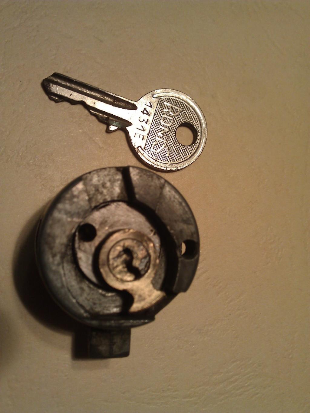

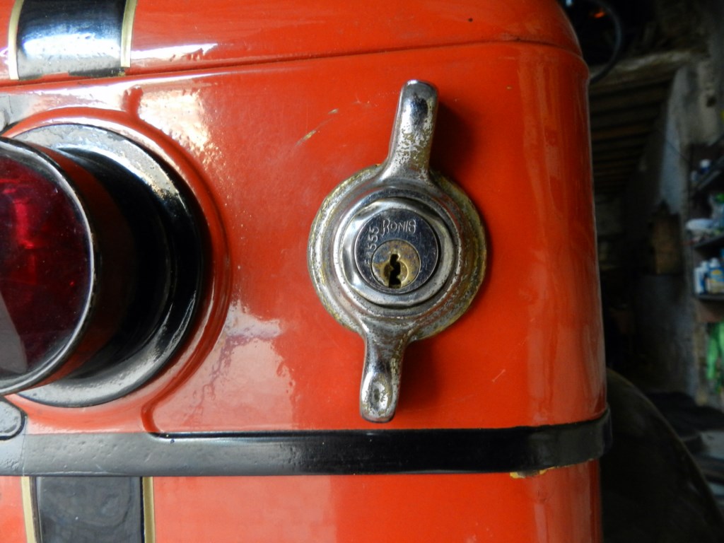

Quelqu'un aurait-il déjà fait fabriquer des clés à partir du numéro inscrit sur un barillet de marque Ronis ? Si oui, où et comment ? Je m'explique: j'ai une malle coquille équipée d'une serrure mais, sans la clé. Ennuyeux, non ?  Sad
 Cette malle est sur une C4 mais peut-être s'en trouvait-il sur certaines Renault et, de toute façon, Ronis n'a pas dû fournir que Citroën.
Avant de poster sur le forum, j'ai téléphoné chez Ronis. On m'a très bien reçu puis demandé des photos que j'ai envoyées. Ensuite, la personne à qui j'avais eu affaire m'a recontacté en me proposant que j'envoie la serrure pour examen. Seulement, j'ai refusé, ne tenant pas à risquer qu'elle soit égarée ...  Sad
  Je me suis ensuite tourné vers un atelier de serrurerie proche de chez moi qui m'a donné quelques espoirs avant de me dire que ce type de clé ne se faisait plus chez Ronis.
Je joins les photos de la serrure et d'une clé de porte qui est similaire mais, évidemment, ne fonctionne pas avec cette serrure  Mr. Green

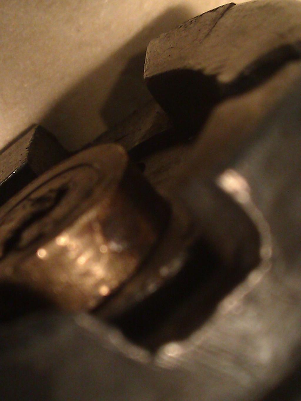

 Après pas mal de temps passé à étudier la serrure, j'ai réussi à la démonter jusque là:
La clé est du même type mais évidemment, pas tout à fait la même   Mr. Green
J'en suis à me demander si je dois ou non sortir le barillet. Pour cela, il faudrait que je chasse la "goupille" que l'on devine là:
Ensuite, je pourrais peut-être "bricoler" le barillet avec la technique évoquée par CP ?

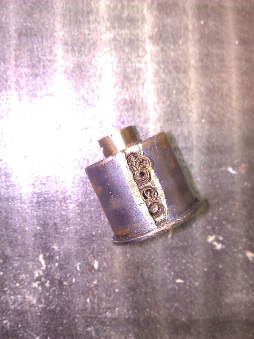

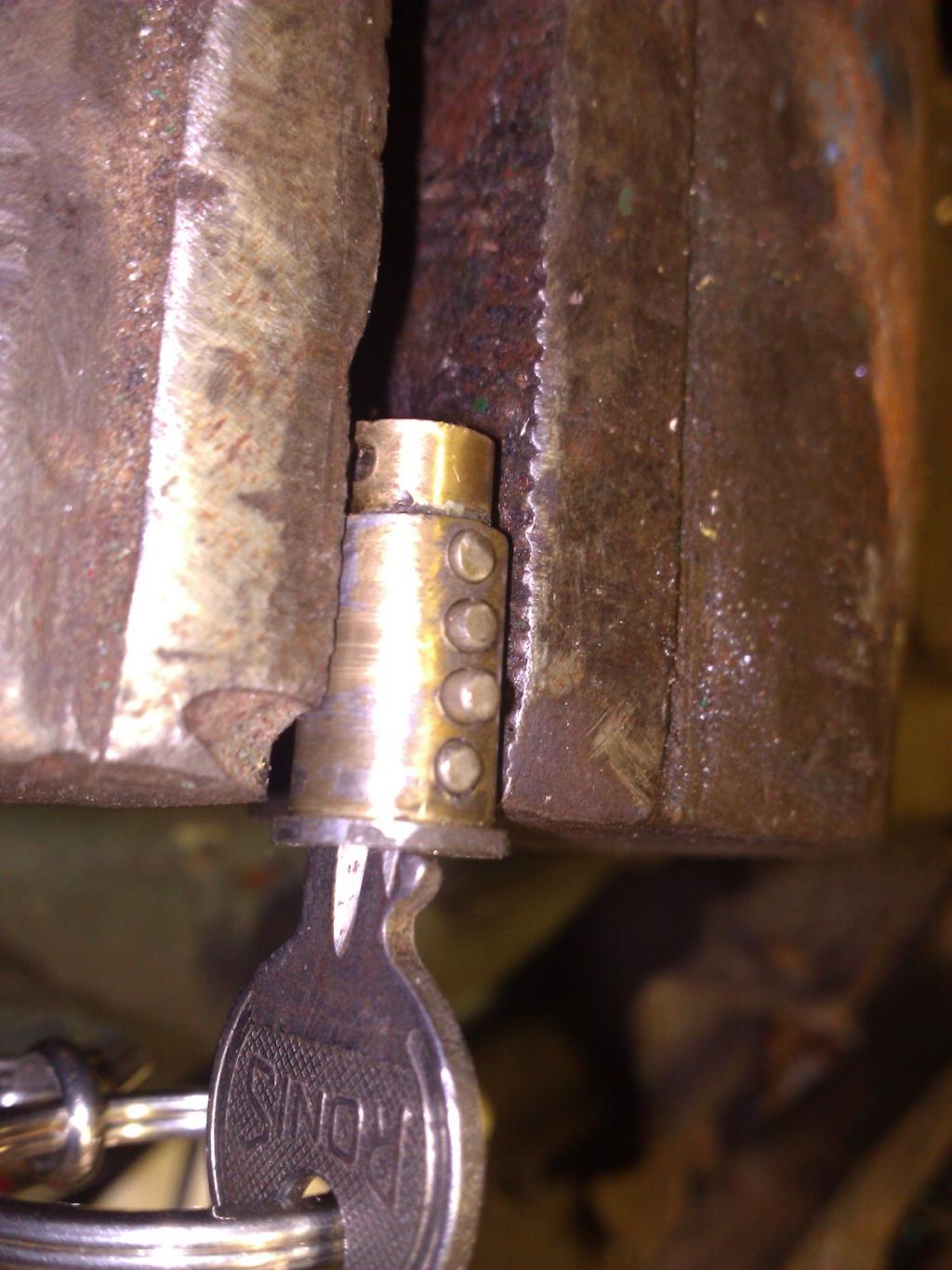

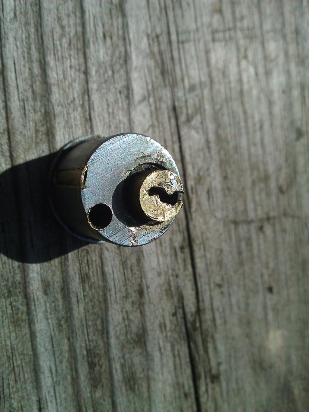

Bien sûr   Smile  . J'ai réussi à sortir le cylindre avec le barillet. Il a fallu extraire le "pêne" (?) Pour cela, j'ai du chasser l'axe et tronçonner la partie qui dépassait, morceau par morceau car il ne pouvait sortir d'un coup, le barillet ne tournant pas. La mini perceuse a été ici d'une grande utilité. Ensuite, j'ai enlevé la plaquette donnant accès aux puits où se situent les verrous et les ressorts. Là, je n'ai pas été trop délicat car je n'arrivais pas à l'ôter correctement. J'ai ensuite entré une clé dans le barillet et limé les verrous comme indiqué par CP. Ca fonctionnait plutôt bien mais je n'ai pas réussi à remettre la plaquette donnant accès aux puits. N'ayant plus envie d'en faire davantage, je n'ai pas remis les "verrous". Ce qui fait que n'importe quelle clé peut faire jouer la serrure mais, chut ! Il ne faut pas le dire   Mr. Green
Et puis, l'objectif est juste de dissuader le "quidam moyen" de soulever le couvercle de la malle. Alors ...
