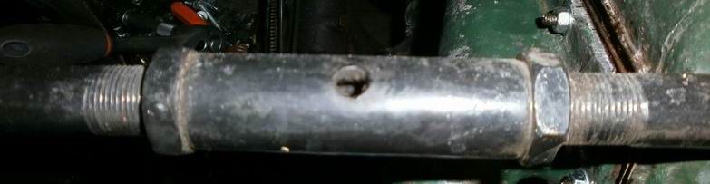

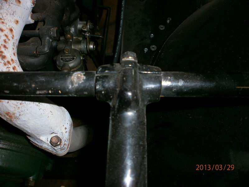

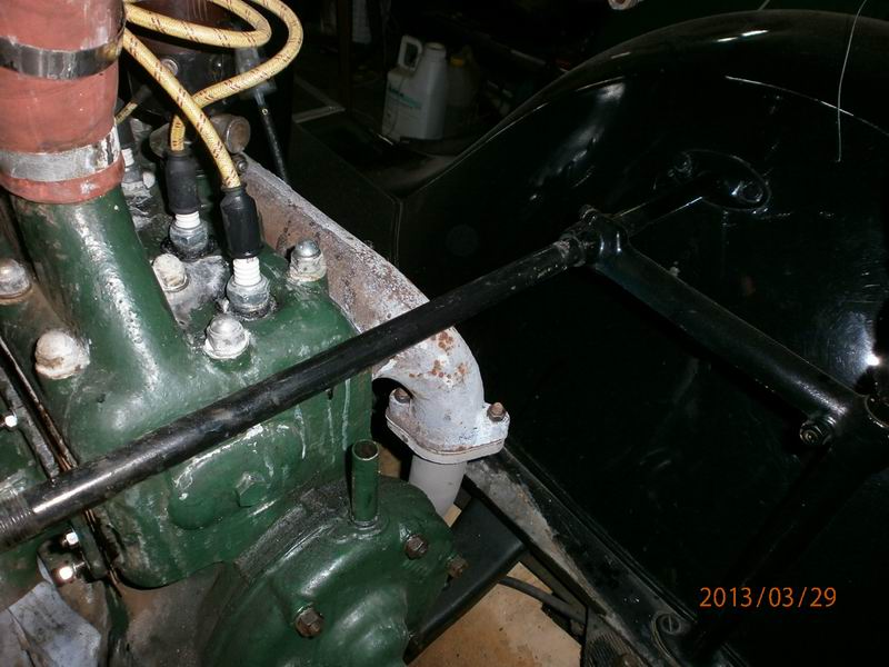

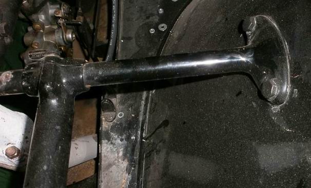

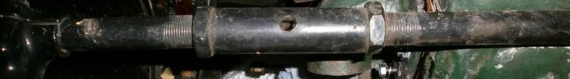

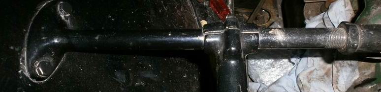

Le diamètre des deux barres est de 20 mm
La barre droite fait 32 cm ht  et la barre gauche 63 cm ht
Elles sont soudées à la platine d'un coté et l'autre coté est fileté pour recevoir le manchon de réglage: filetage à droite coté droit et filetage à gauche coté gauche
Le manchon fait 88 mm de longueur et 27 mm de diamètre et ses filetages correspondent aux barres
Attention, les photos sont prises de face, mais j'indique toujours le coté par rapport à  l'auto

merci pour les informations détaillées.
C'est une information utile et des images claires.
Je pensais faire un nouveau barre, mais si quelqu'un a un barre original en stock, alors je préfère un original.

Quand je vois cela je me demande si c'est si facile que ça à refaire. Rolling Eyes
MessagePosté le: Ven 29 Mar 2013, 22:06    Sujet du message: Barre support des phares MONASIX RY2 Répondre en citant
C'est pas très compliqué mais sans plan il vaut mieux avoir la voiture pas trop loin pour ajuster les angles des supports fixés sur les ailes.

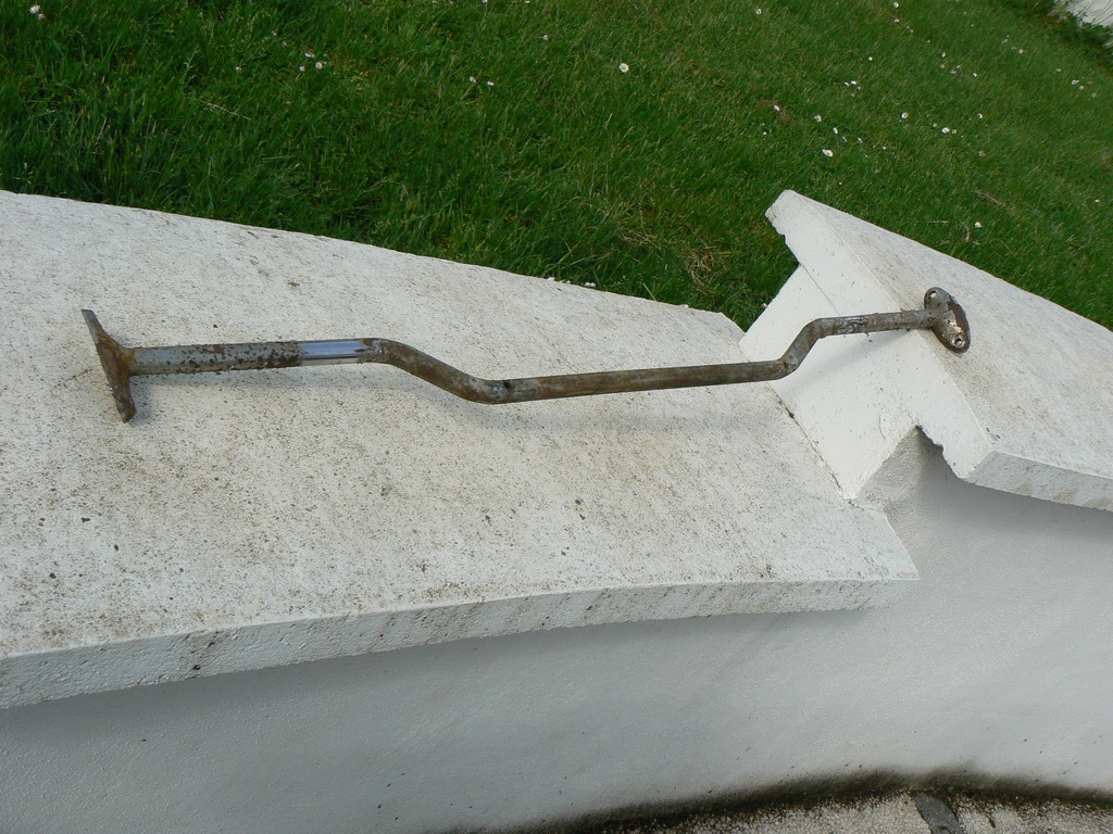

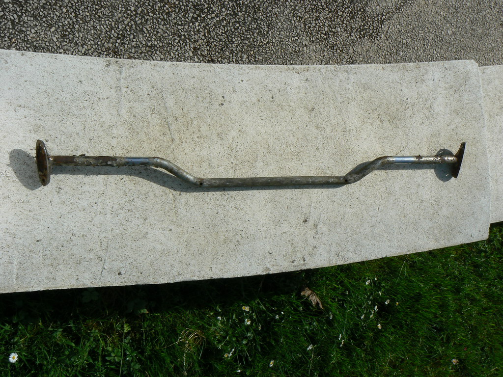

J'ai peut-être une autre idée.
La barre de liaison pour le type RY3 est en un seul morceau.
Cet après-midi en recherchant un détail sur mon moteur de réserve, j'ai retrouvé cette 2° barre : PDV, cela t'intéresse-t-il?
