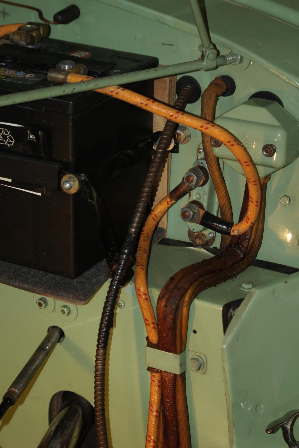

MessagePosté le: Sam 24 Mai 2014, 15:44    Sujet du message: Coupe-circuit sur nos anciennes Répondre en citant
Bonjour à tous
Question:

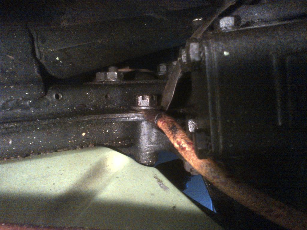

J'ai fait un essai moteur tournant sur la prima de couper le coupe batterie (sans toucher au contacteur à clé situé au tableau de bord) et le moteur tourne encore.
Est-ce normal?
Un câble est branché sur le - de la batterie et l'autre à la masse
Messages: 19 516
MessagePosté le: Sam 24 Mai 2014, 16:43    Sujet du message: Coupe-circuit sur nos anciennes Répondre en citant
Je suis un peu étonné que le coupe circuit coupe le pôle moins. En général c’est plutôt le plus. Mais ça n'a pas d'importance.
D'après tes photos, mais on voit mal le raccordement à la masse châssis de la seconde photo (n'y-a-t-il pas un autre fils en partant?), le moins batterie n'est plus raccordé à rien une fois le coupe circuit coupé DONC ton allumage doit se couper et le moteur s’arrêter.
Ce qui prouverait que ton coupe circuit ne fonctionne pas... ou que tu ne l'as pas tourné A FOND (ce qui m'est arrivé Embarassed )
Fais un essai: mets une baladeuse ou une ampoule entre le plus et le moins de la batterie: elle s'allume. Après tu déplaces le coté de la lampe relié au moins batterie et tu le mets en sortie de ton coupe circuit sur la borne du haut. Elle doit s'éteindre s'il fonctionne bien.

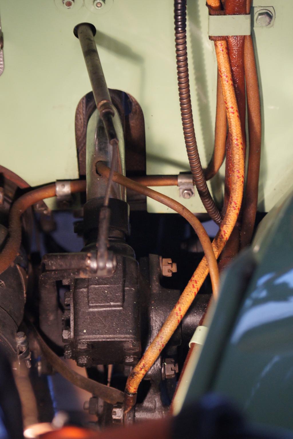

Tu sais Pilpil, ça m'a aussi étonné. Le circuit électrique est tel quel depuis l'achat de la voiture.
Voici une autre photo

qu'est-ce-qu'il devrait se passer en pratique lorsque l'on débranche le coupe batterie?
Cyber_PAPY
Inscrit le: 26 Jan 2009
Messages: 2 592
Cergy
MessagePosté le: Sam 24 Mai 2014, 17:08    Sujet du message: Coupe-circuit sur nos anciennes Répondre en citant
Si on débranche la batterie , et que le régime moteur est suffisant, il ne se passe rien.
La dynamo continue à alimenter la bobine et le moteur continue à tourner
