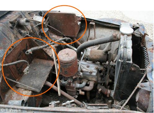

Propulsion électrique peut être Question
A l'arrière logement pour les batteries de traction, moteur électrique un temps monté à l'avant, remplacé par le latéral.
D'ou l'explication de la deuxième batterie pour l'éclairage resté en 6 v, le moteur fonctionnant en 24 ou 48V ou autre Question

Ce qui voudrait dire qu'il a fallu mettre 2 batteries 6 v à l'avant pour assurer un peu d'autonomie aux accessoires (autonomie que la propulsion n'avait probablement pas)
Ce qui veut dire aussi qu'avec un moteur électrique léger à l'avant et quelques centaines de kg dans le coffre, la tenue de route devait être un peu olé olé

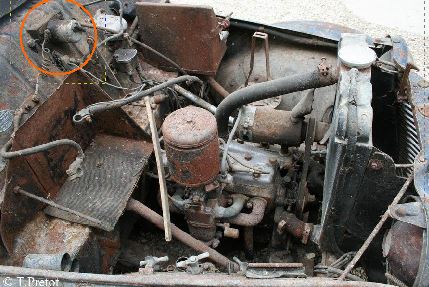

MessagePosté le: Mer 27 Mar 2013, 10:47    Sujet du message: Un peu spéciale Répondre en citant

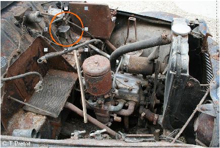

Elle a dû servir de mulet pour divers équipements en test.
Je serais curieux de savoir à quoi sert le moteur d'essuie glace monté à l'intérieur du compartiment moteur.
Je pense à un coupe-batterie à commande électrique, le moteur se trouvant juste au dessus et raccordé directement à un borne qui semble être la masse. Question

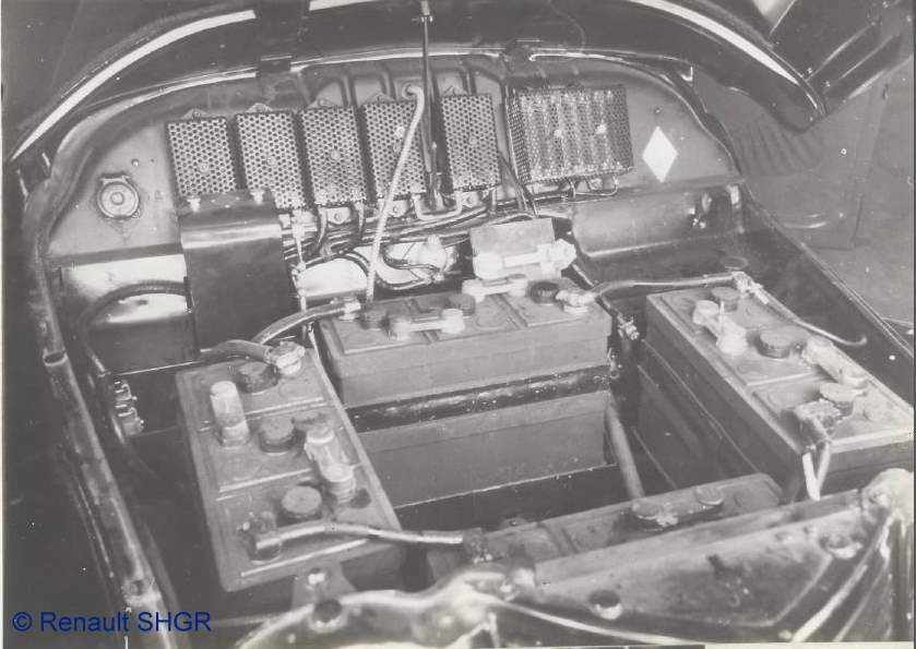

MessagePosté le: Mer 27 Mar 2013, 12:00    Sujet du message: Un peu spéciale Répondre en citant

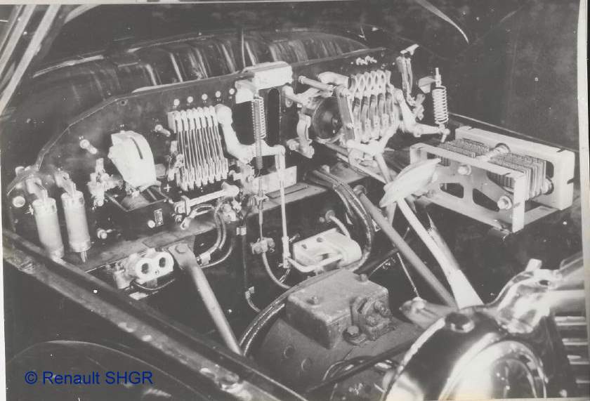

voici deux photos d'aménagement electrique
rien à voir avec cette BFK2 supposée  ex electrique
pas facile tout ça pour s'y retrouver non?
Celui-ci d'une berline (reconnaissable pour les initiés par le sens d'ouverture de la porte avant sur la photo) Cool
celui-ci coupé ou berline??

MessagePosté le: Mer 27 Mar 2013, 12:03    Sujet du message: Un peu spéciale Répondre en citant
tamalou51 a écrit:
Elle a dû servir de mulet pour divers équipements en test. Je serais curieux de savoir à quoi sert le moteur d'essuie glace monté à l'intérieur du compartiment moteur.
Oui c'est probable
pour le moteur d'essuie glace, j'ai posé la question au propriétaire j'attends sa réponse.

MessagePosté le: Mer 27 Mar 2013, 17:54    Sujet du message: Un peu spéciale Répondre en citant
Un moteur d'essui-glace est généralement ventilé par des trous dans la carcasse
Si c'était un simple relais de puissance?
MessagePosté le: Mer 27 Mar 2013, 18:36    Sujet du message: Un peu spéciale Répondre en citant

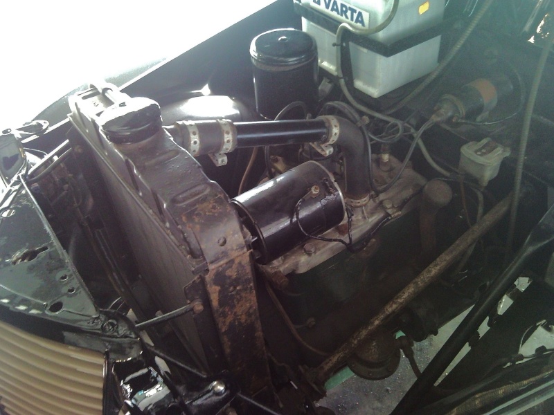

Sur celui de la ZR le moteur d'essuie glace n'a pas de trou de ventilation par contre il a le même bouton de mise en marche et SEV est marqué au même endroit, mystère Question
Messages: 3 825
MessagePosté le: Mer 27 Mar 2013, 19:31    Sujet du message: Un peu spéciale Répondre en citant
C'est donc probablement un moteur d'essui-glace.....

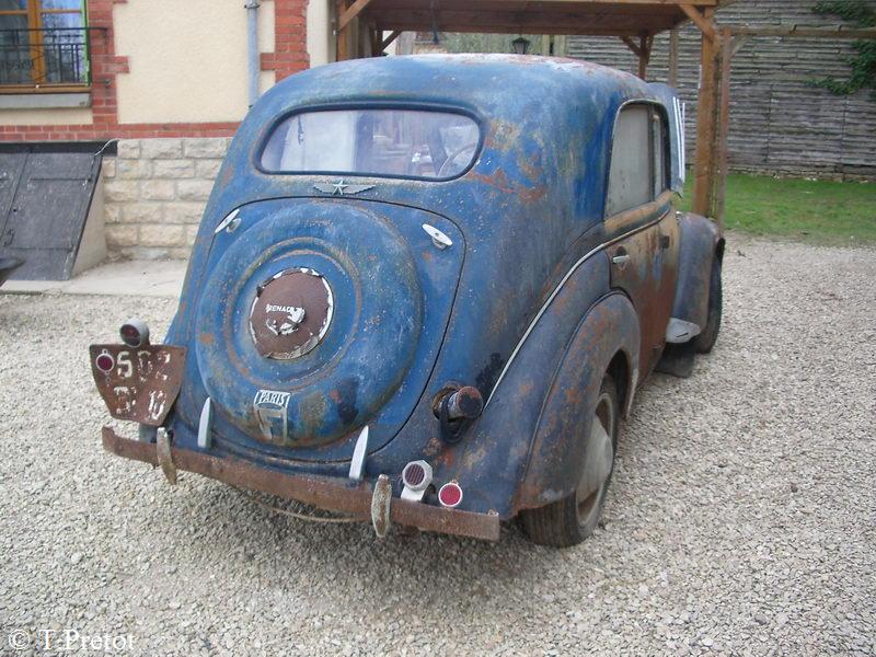

1/ la voiture de cette photo , n'est pas un coupé , car seul les coaches et les fourgonnettes sont équipés de phares avec des portes chromées épaisses , vu que les batteries ne sont pas dans le compartiment moteur , c’est a coups surs une fourgonnette ; s'il s'agit d'un coach cela sous entend que l'arrière de la voiture a été équipée d'une porte de malle , ou bien est équipée d'une remorque porte accus !!
2/ pour la deuxième photo de la berline  électrique , en principe  les modèles électriques fonctionnent en 48 volts voir 36 selon les fabricants et le poids du véhicule , on distingue 4 batteries de 6 volts soit 24 volts , ce qui sous entend que 4 autres batteries  (ou deux )se cachent quelque part ,soit sous les batteries visibles sur la photo soit dans le coffre de cette berline , qui pour l'occasion aurait une malle arrière ouvrante , car impossible de se contorsionner pour les placer derrière la banquette arrière sans des confortions inimaginables vu le poids des batteries   en plus passer des cables jusque dans le coffre , serait plutôt anti logique , les pertes de tension seraient trop importantes

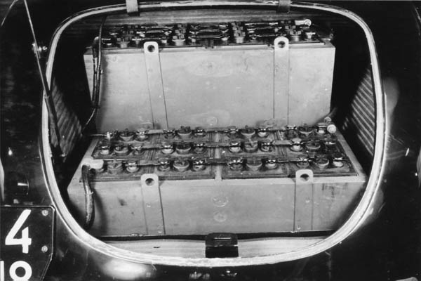

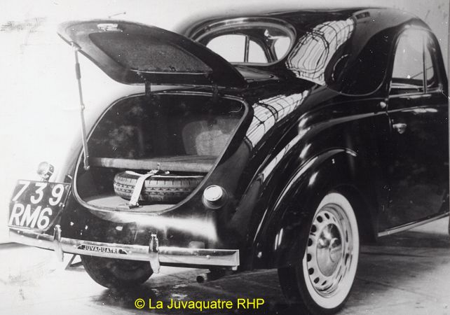

pour la juva coupé électrique c'est sur que c'était plus pratique du fait que le coffre s'ouvrait , comme le montre la photo suivante
de le remplir de batteries , la il y a 48 volts , a noter que ce sont des éléments de 2 volts chacun , je vous laisse imaginer le poids de l'ensemble , impossible de les sortir sans un matériel approprié , a noter également , que les éléments n'ont pas tous la même dimension et donc la même capacité de stockage d'électricité

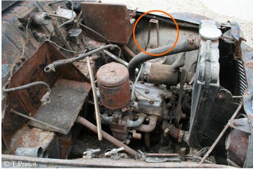

pour notre juva électrique , l'autre n° de coque donne quelle date ? d'autres photos sous tous les angles seraient les bien venues Smile  la malle ouvrante était donc prévue des le début des années 40 pour la série , , par contre si cette voiture a été transformée en électrique ; les deux supports de batterie dans le compartiment moteur  n'ont rien a voir avec ce que ce mode de propulsion, car cela  nécessite des batteries d'un ampérage que les petites batteries qui peuvent  rentrer n'ont pas !
 et si les batterie étaient dans la malle arrière ; il y a également un problème , comment les rentrer avec la porte de coffre s'ouvrant dans ce sens , reste l'option de la remorque comme chez rosengart ou bien a la place de la banquette arrière , mais encore , d'une facilité a extraire pas vraiment pratique , ou alors sous le capot comme sur la photo en NB
sinon  c'est quoi ce support , le support du cric ?
pour le moteur d'essuie glace , certain de ces moteurs SEV comporte une ou deux borne en fonction de l'arret automatique , ou bien pour avoir une bonne masse pour les voitures a pare-brise rabattable ou pour des supports en bois , donc le fil de masse est doublé d'un autre pour l'alimentation , étant donné que le bouton marche/ arrêt est sous le capot , il n'est pas a la bonne place  il a été remplacé , celui d'origine n'ayant pas de manette marche / arrêt , par contre le fait qu'il soit sous le capot au lieu d'être sous le tableau de bord , vient peut être du fait que des compteurs supplémentaires on pris place sur le tableau et que le moteur EG gênait  pour leur implantation , il faudrait une photo du tableau et de la cloison pare-feux vu de l'interieur
 enfin quelqu'un peu me dire ce qu'est ce truc sur le tablier avec des tubes de frein fixés dessus ? on trouve ça sur certaines juva d'apres guerre
sinon notre juva a des freins hydrauliques , on vois le bouchon du bocal sur la joue d'aile gauche !!

MessagePosté le: Sam 13 Avr 2013, 09:19    Sujet du message: Un peu spéciale Répondre en citant
Tres longue et interessante analyse Bravo
une réponse rapide en attendant mon retour d'outre manche
le petit reservoir en question est là pour lubrifier la butee d'embrayage Cool
