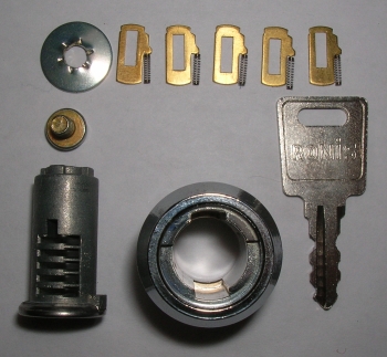

La plupart des serrures de nos voitures sont des modèles dits "A paillettes"
Voici à quoi ressemblent les pièces
On distingue en haut les petites pièces en tôle de laiton appelées paillettes qui sont le verrou de la serrure.
On a en dessous, sur la gauche le barillet ou rotor qui tourne avec la clé .
Au centre le stator qui comporte les languettes de blocage où se mettent les paillettes
Et à droite la clé.
Les serrures à paillettes sont composées de petites lames en laiton percées au milieu.
La clé passe au centre de la paillette et la fait monter exactement à la bonne hauteur, comme on peut le voir sur l'animation.
Ici il n'y a que trois paillettes représentées de couleurs différentes pour la bonne compréhension..
Pour que le rotor puisse tourner, il faut que toutes les paillettes soient correctement alignées dans le rotor.
Une mauvaise clé laissera des paillettes trop bas ou trop haut : il suffit qu'une seule ne soit pas à la bonne hauteur pour que la serrure reste bloquée.

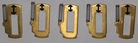

Examinons ces paillettes:
Les paillettes ont toutes la même hauteur que le rotor et la seule chose qui varie selon les paillettes est la position du trou qui est le complément de la position de l'encoche sur la clé.
Une grande encoche dans la clé va correspondre à un trou décalé vers le bas
et inversement

Pour commencer il faut trouver une clé qui entre dans le barillet ( même si elle ne le débloque pas. Sinon le problème serait déjà résolu).
Si la clé n'entre pas c'est que le profil de clé n'est pas le même et là, rien ne peut être fait.
Puis il va falloir extraire le cylindre de la poignée .
En général il est tenu par un circlips.
On introduit alors avec précautions la clé
Cela se présente ainsi : certaines paillettes sont trop hautes et d'autres dépassent par le bas.
Alors, toujours avec la clé dedans on arase soigneusement à la lime les paillettes en laiton qui dépassaient du barillet.
Ensuite en enlevant la clé vous pourrez constater que les paillettes dépassent toujours assez pour verrouiller la serrure.
Un nettoyage au white spirit et un graissage graphite ( Jamais d'huile dans une serrure ! ) et le barillet est adapté à la clé

Pour ceux qui sont soigneux et on de bonnes lunettes, il est aussi possible de suivre la méthode suivante :
    déposer les paillettes
    mesurer la cote entre le haut de la paillette et la face d'appui de la clé.
    mesurer la hauteur de la clé pour chaque paillette
    mettre à la bonne place la paillette correspondante
    laisser libre l'emplacement pour lequel on n'a pas de paillette à la bonne cote.
Les experts en ajustage pourront aussi retoucher la paillette pour la mettre à la dimension.
