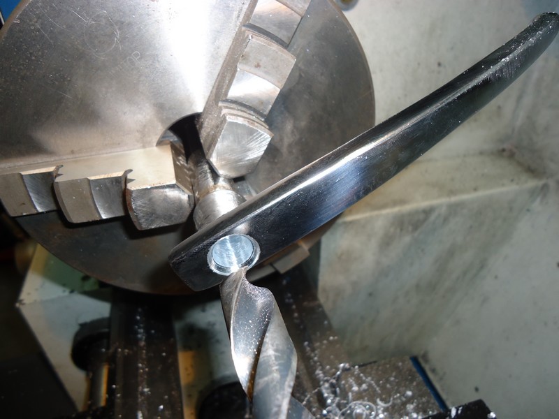

Daniel cherche des poignées en laiton pour sa dépanneuse, mais avec des serrures.
Pas facile à trouver en attendant je lui ai installé deux canons sur des poignées qui n'en avaient pas, une en laiton l'autre en Zamac.
Il faut trouver les poignées en laiton ainsi que les canons., déjà là il n' a que Daniel pour dégoter ça.
Il faut un tour ou une fraiseuse;
Des limes aiguille.
De la patience.
Aimer ce faire ch.. Suer.
La suite en photos.

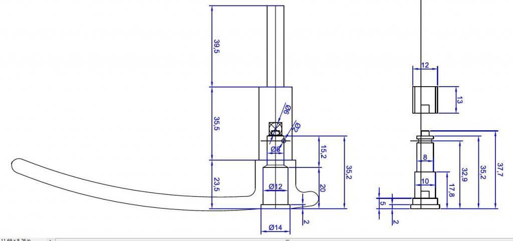

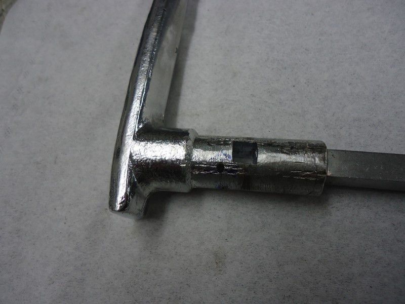

1- relever les cotes et faire un plan du perçage à réaliser.

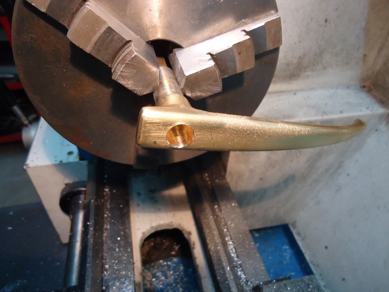

2- un petit tour sur le tour et faire ce qui est dessiné si c'est faux c'est mort.

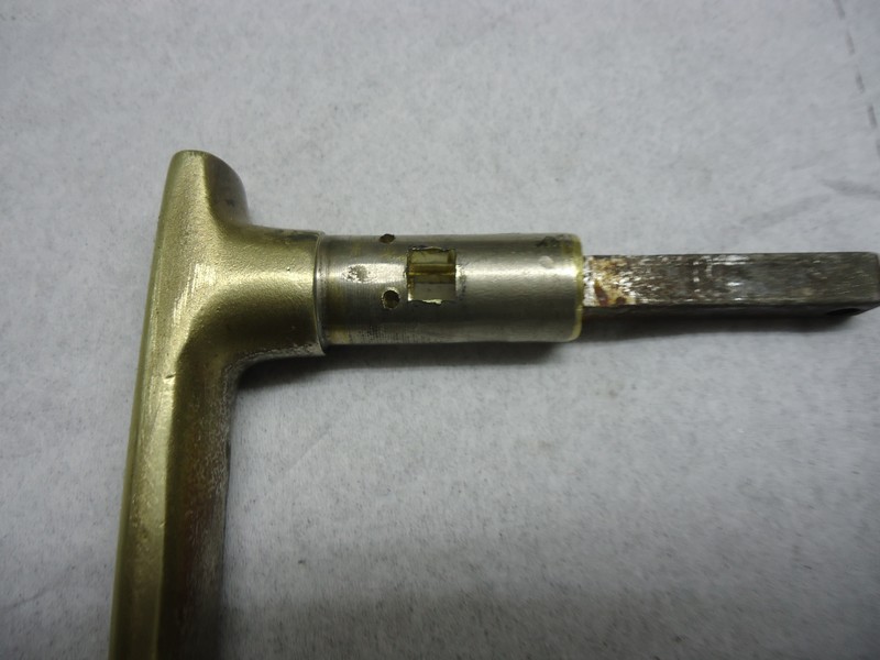

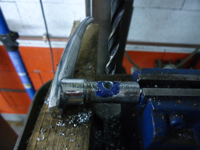

3- un petit tour sous la perceuse.

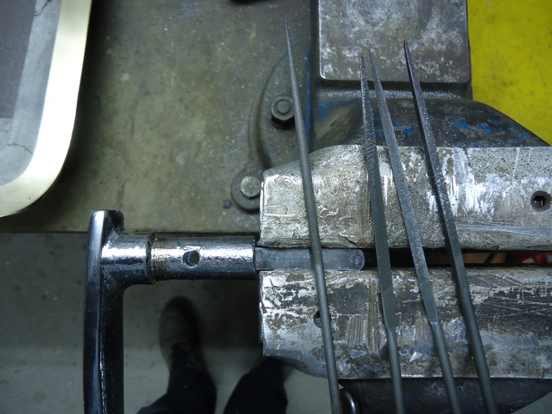

4- de la patience avec les limes aiguille pour faire un trou carré.
Je sais il y deux trous de 2mm,. Il y en a un de trop,il est pas à sa place j'ai merdoyé.
Le trou de 2mm qui va permettre d'immobiliser le canon.

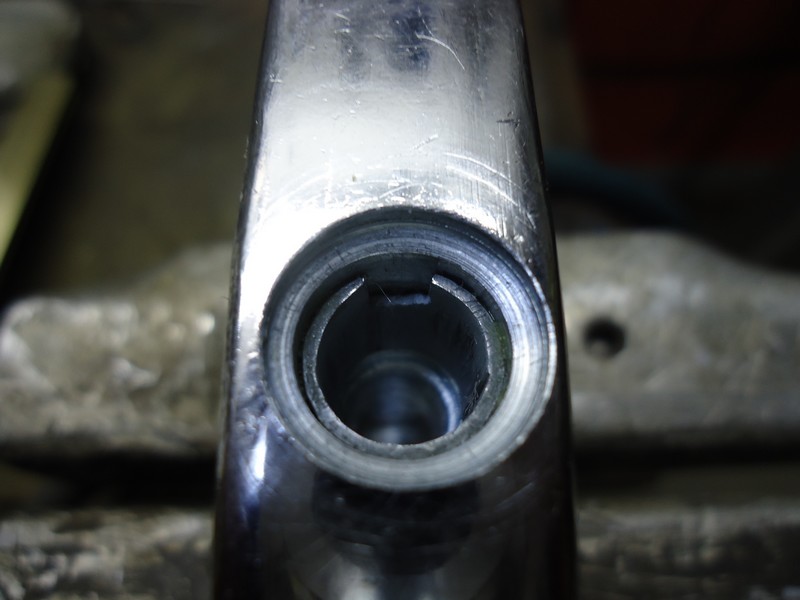

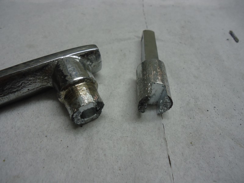

5- ne pas forcer sinon voila ce qu'il ce passe.

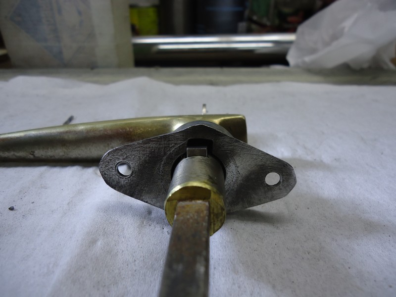

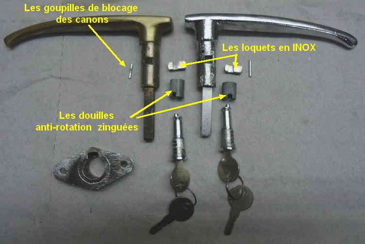

6 - deux trois accessoires?
Les loquet (j'ignore si le terme est correct), les douilles anti-rotation, les goupilles de blocage.
NOTA: La douille anti-rotation est coulée dans la fonderie des poignées avec clés( + zingage maison).

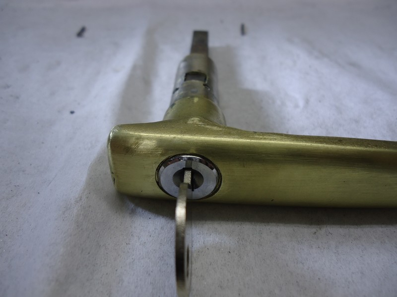

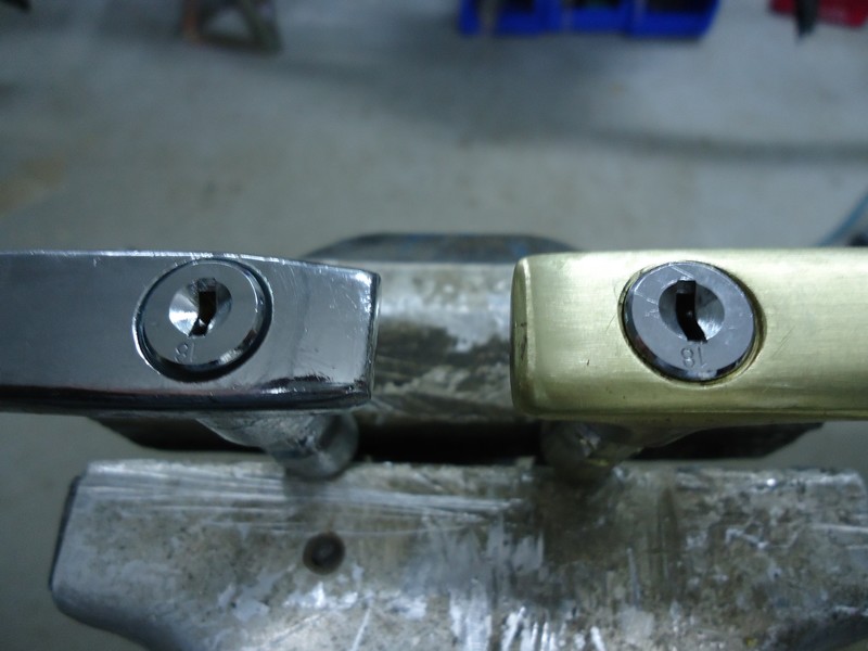

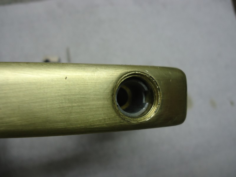

Voila c'est terminé.
Et ça fonctionne.
Ouvert.
Verouillée.
Y a plus qu'a faire chromer la poignée en laiton.
