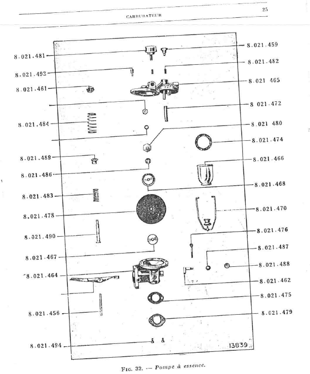

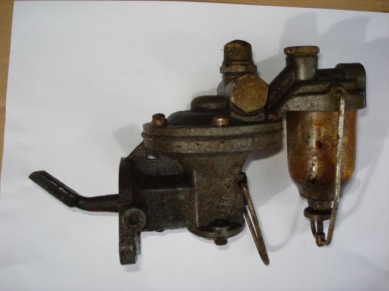

sur mon YN2 (MOTEUR 396) de fin 33 il y avait monté d'origine (puisque cette auto a été arrêtée avant 1950) cette pompe SEV qui semble bien correspondre à la documentation PR 191 YN2:

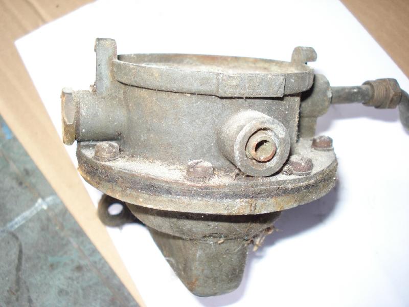

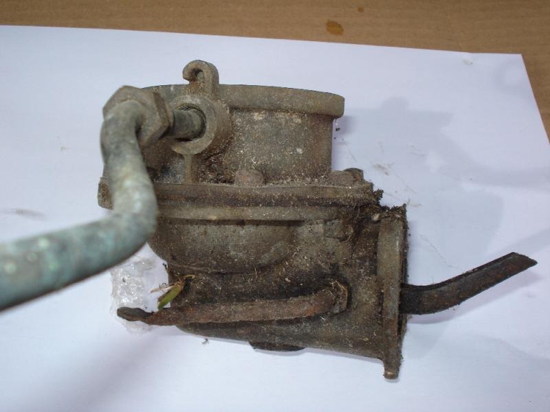

Le problème étant on le sait la forme du levier. Mais j'ai aussi cette autre pompe SEV, montée sur une YN2 (MOTEUR 396) plus ancienne et commerciale. Voiture arrêtée dans les années 70 donc pompe certainement pas d'origine. On voit que le levier est différent mais certainement identique en angle  et dimensions?
