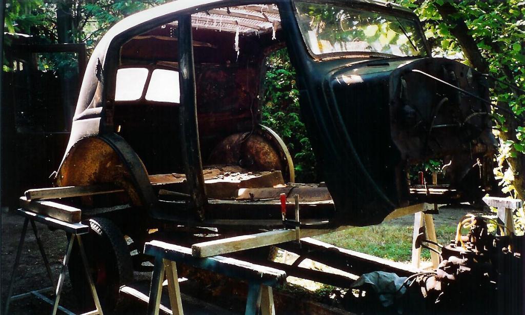

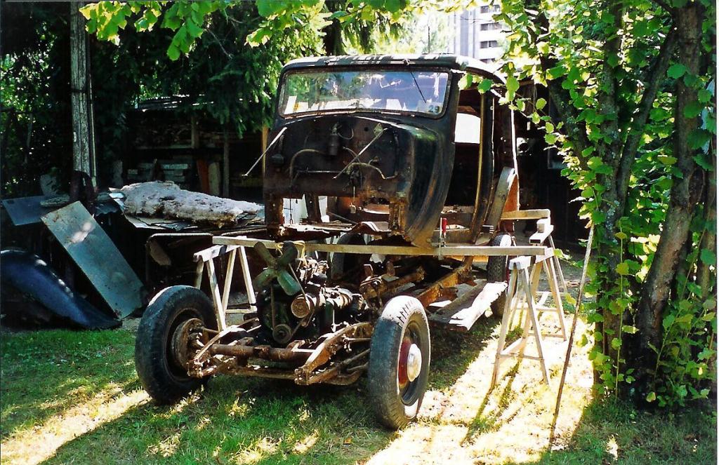

Rien enlever? j'ai déjà soulevé une caisse d'YN4 comparable, avec des chevrons et des traiteaux hauts en calant au fur et à mesure.
Mais beaucoup de choses vont gener.. les ailes arrieres, les marchepieds le reservoir et surtout la direction.

Comme dit PriMax-4 les portes sont très lourdes il vaut mieux que tu les démontes avant quitte à les remettre en place après pour ne pas avoir des bouts partout. il te faudra aussi démonter le plancher avant donc le siège car il faut de la place pour passer le volant et la colonne de direction qui restent solidaires du châssis une fois que tu as démonté l'étrier qui fixe la colonne de direction au tableau de bord.

Oui, c'est une solution, et en démontant le couvercle de la boite de vitesses et le levier de frein à main ça te permet d'avoir à lever ta caisse beaucoup moins haut.
