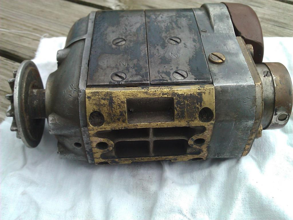

Je suis entrain de remètre en route un Type MH . Mon problème est qu'il manque la magnéto . Il s'avère qu'il possède un moteur Type 149 et que la magnéto serait la mêmes que les KZ 1,2 et 3 .
Pouvez vous SVP me donner le type éxacte  de vos magnéto d'origine de vos KZ.

A vos KZ, messieurs, SVP. Quel est le type exact de vos magnétos ?

Première possibilité: SEV type A4. Deuxième: RB avec avance automatique, référence ... la suite demain après 10h00  Mr. Green

Voilà, j'arrive. Deuxième référence glanée au téléphone: RB N104AW.

Merci du service Bravo   . Le moteur du MH est de type 149. Un borgne comme le KZ. Est ce les mêmes magneto que sur les culasse détachable?
Merci il sera prêt pour la prochaine trans-saharienne.

Je pense que oui, et j'essaye de vous confirmer pour les moteurs à culasse détachable. Mais hormis ce point, ils ont les mêmes caractéristiques que les moteurs borgnes.
Au passage, je note que les 6CV type NN semblent aussi utiliser des magnétos SEV type A4 Smile

Re magnéto. A tout hasard, je me demande si je n'ai pas retrouvé la magnéto qui équipait la KZ  Question . Il n'est pas dit que l'entraînement corresponde. Il était peut-être sur le renvoi d'angle qui équipe désormais la voiture.
A tout hasard, donc.

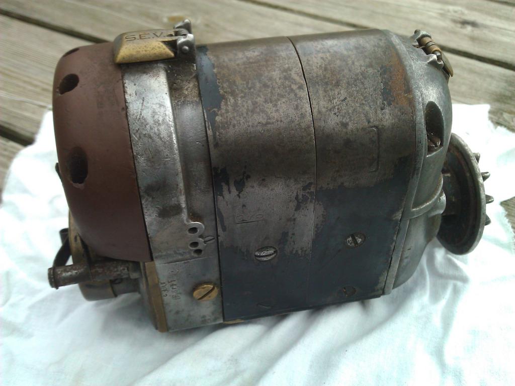

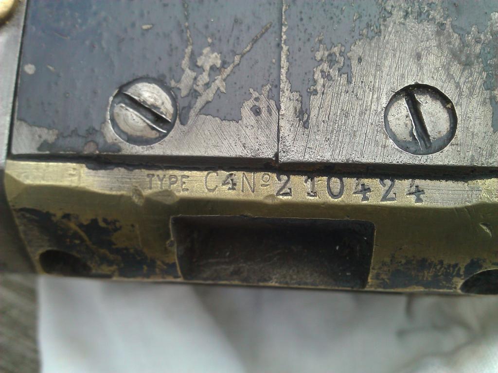

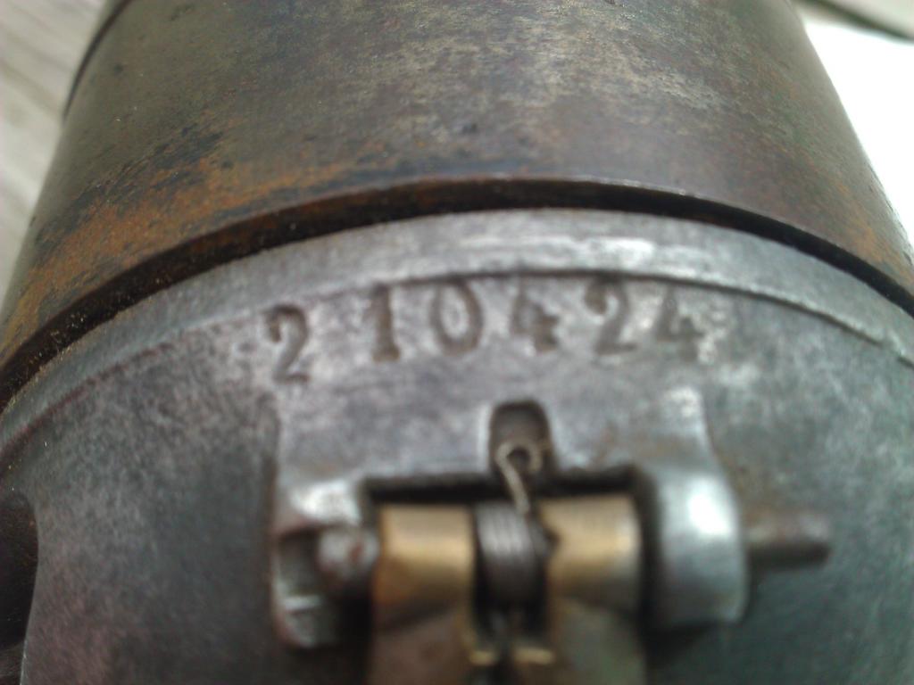

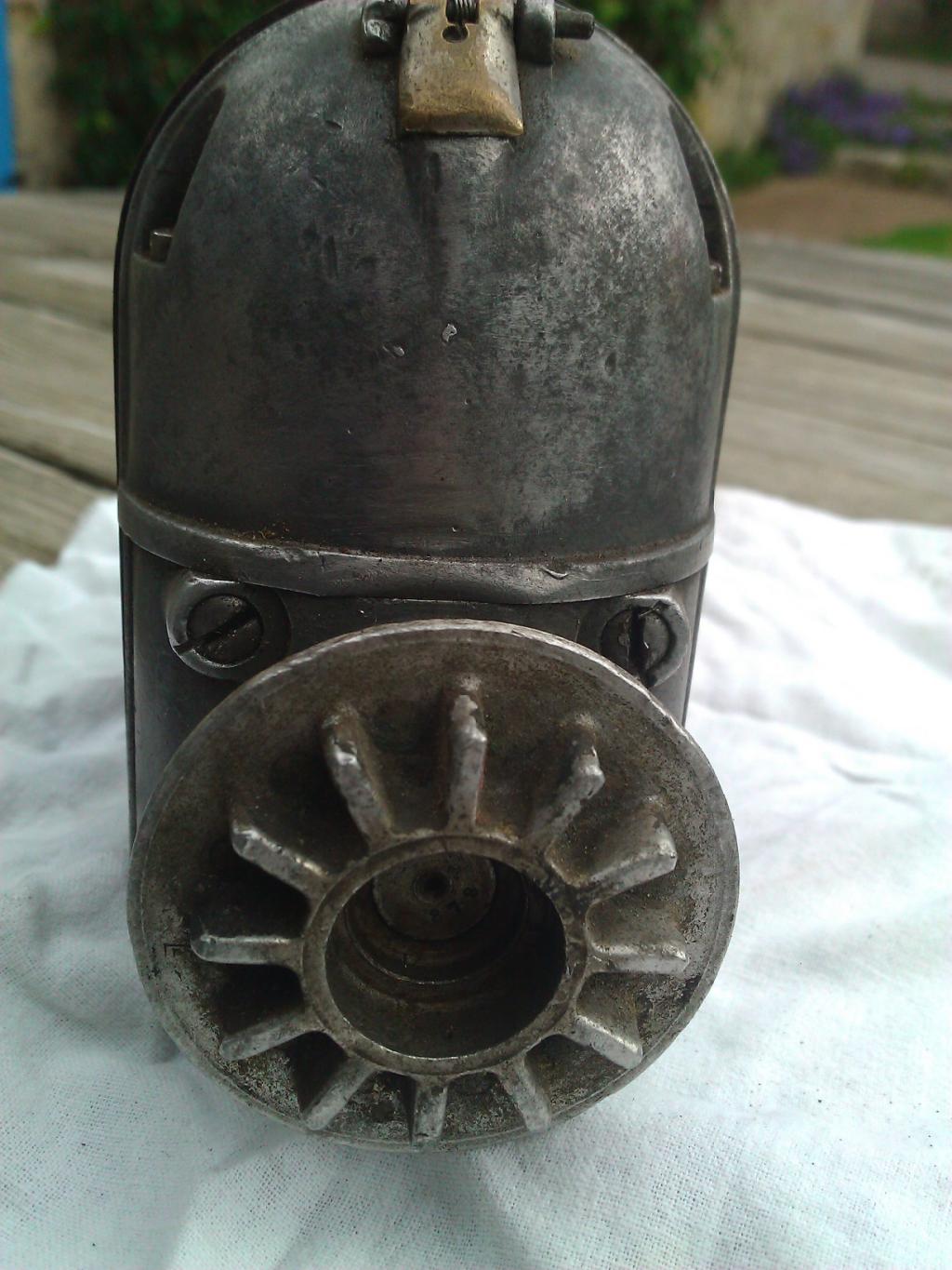

MessagePosté le: Mer 3 Juil 2013, 20:38    Sujet du message: MH 239660 Camion Six-Roues - 1924 Répondre en citant
BonjourMerci a vous je vient de monter une SEV A 4 . Le 6 roues retourne .  Bravo Bravo Bravo
Merci encore pour l'info
