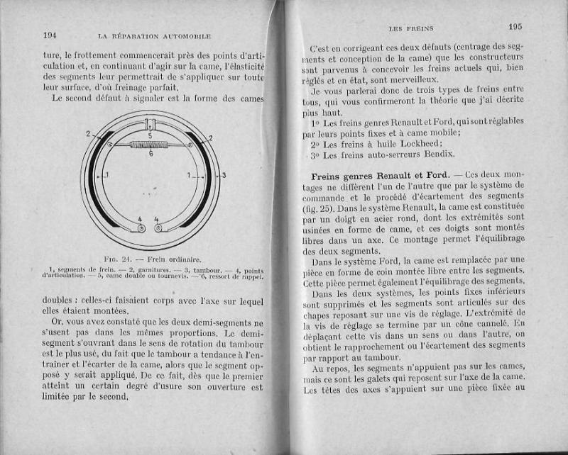

Okay Okay  très clair sur le problème des machoires non flottantes!
