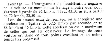

Moi je suis une fois encore ahuri par le freinage
Dans l'article ci dessus, on peut lire:
Ce monsieur a manifestement fait sérieusement le test avec un appareillage de mesure précis.
Une décélération de 32,5kmh par seconde s'écrit dans nos unités usuelles : 9,02 m / s².
Ce qui correspond à un coefficient d'adhérence de 0,9.
Cette valeur est la même que celle atteinte de nos jours avec des pneus de très bonne qualité et sur excellente route sèche.
Il en est de même pour les autres essais:
23,50 m pour arrêter une voiture lancée à 72 km/h , cela correspond à une décélération moyenne de 8,51 m/s² ce qui est très honorable même pour un véhicule actuel.
43.50 m à 92 km/h correspondent à une décélération moyenne de 7,51 m/s²
Je ne parle bien sûr pas ici de l'effort à exercer sur la pédale pour obtenir ce résultat mais du coefficient d'adhérence entre le pneu et la route pour ce freinage.
Cela semble indique qu'en 70 ans il n'y a pratiquement pas eu de progrès sur ce point précis: L'adhérence Pneu/ route .

Mon expérience sur le freinage MonaSix.
Il y a quelques années le test de freinage des anciennes avait été rendu obligatoire au contrôle technique.
Ma MONASIX étant intégralement " dans son jus", j'en avais quelque inquiétude.
Pour faire le test mon contrôleur habituel s'était équipé d'un décéléromètre et avait fait homologuer la piste d'essais .
Il a vingt ans de moins que moi, et les kilos que j'ai sur l'abdomen, il les a dans les bras et les jambes.
Il nous fut pourtant difficile, d'atteindre la valeur minimale exigée.
"Pour Voir" il se mit debout sur la pédale de frein , appuyé au plafond tandis que je conduisais d'une main
Nous n'avons jamais atteint la limite du blocage des roues.
Ceci traduit bien sûr une mauvaise efficacité du freinage et en aucun cas un manque d'adhérence des pneus.
Mais il n'en demeure pas moins vrai que pour pouvoir s'arrêter, il vaut mieux avoir de la marge
J'ai réédité cet essai il y a deux ans avec la MonaSuisse qui, elle, a été restaurée .
Sans plus de succès.
J'en avais donc finalement déduit que c'était normal.
A lire les compte rendus d'essais je me dis qu'il y a autre chose.
Mais je me demande quoi.
