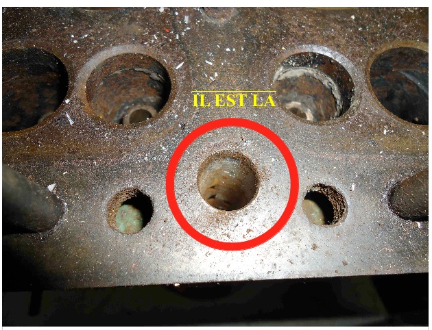

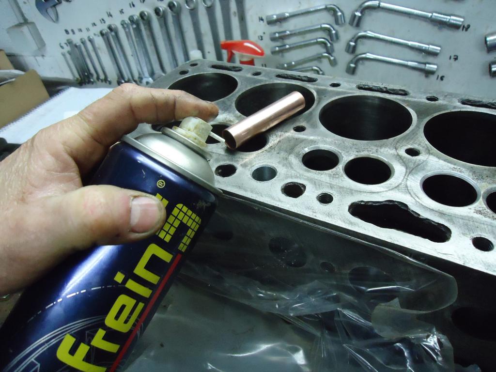

N'ayant pas trouvé de post sur ce sujet j'ai décidé d'en créer un.

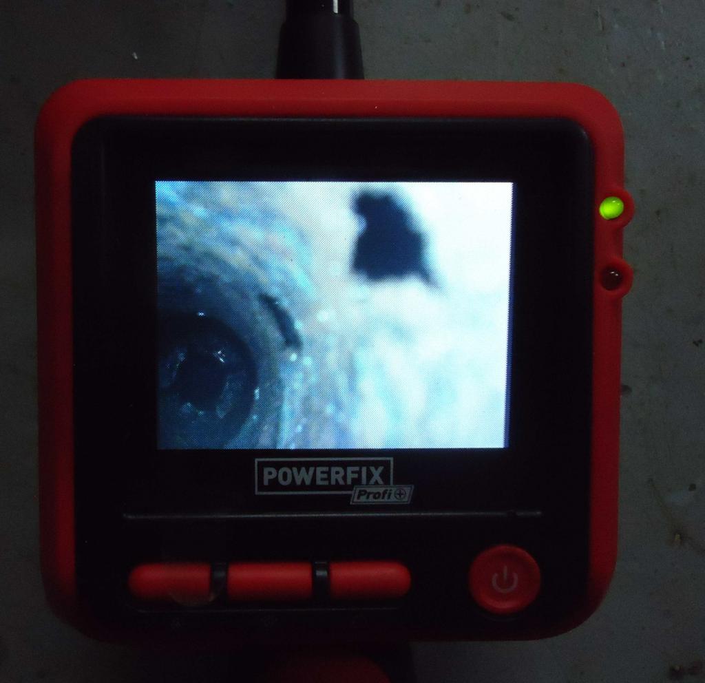

Le tube d'eau est une pièce insérée dans le bloc qui permet d'isoler de l'eau le passage de tige d'entraînement du distributeur. Ce tube est en acier, la corrosion à terme finira par perforer le tube, le liquide de refroidissement va s'introduire dans la chambre de réglage des taquets, va se mélanger à l'huile et le moteur va fonctionner nettement moins bien.
Une photo de ce que la corrosion finie par faire les deux perforation sont bien visibles.
Ce tube est situé au milieu du bloc dans le passage du distributeur.

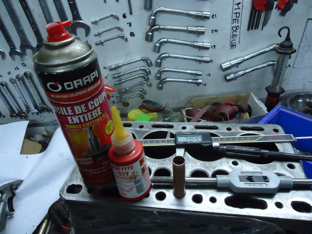

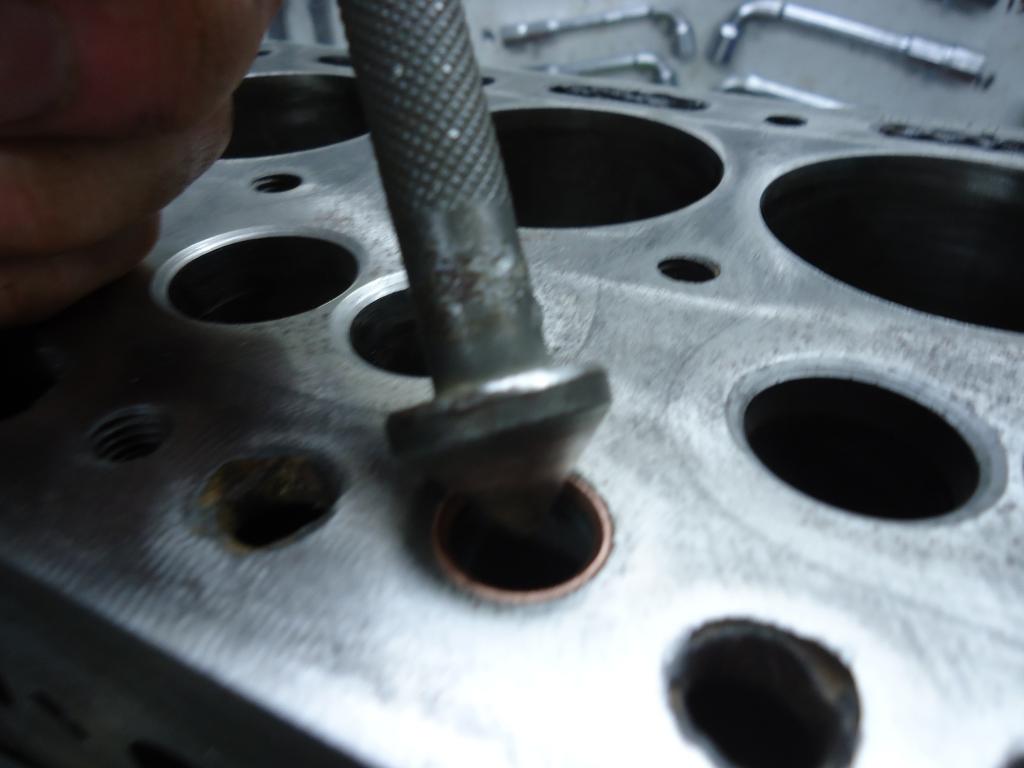

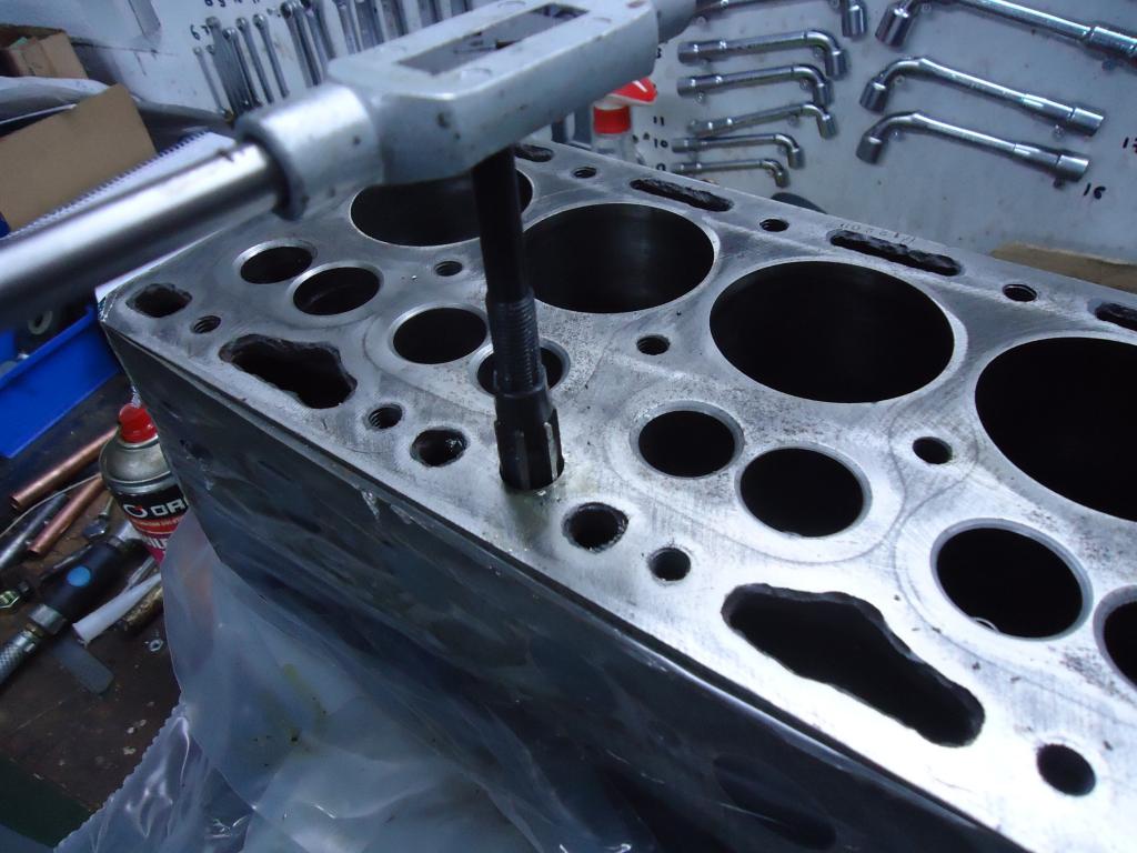

A l'aide d'un alésoir ou éventuellement d'un foret de 16 préparez le passage du tube de remplacement.
NOTA: il ne faut pas essayer d'enlever complètement l'ancien tube.
Préparez un morceau de tube de cuivre écroui de 16x14 de 75 mm de long. (pour un moteur 396)
Dégraissez correctement avant de poser le nouveau tube.
NOTA: vérifier que le tube rentre sans point dur dans son logement

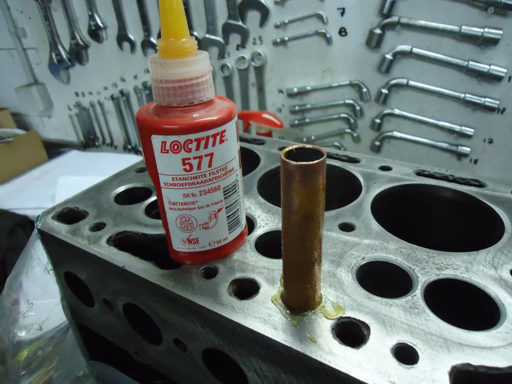

Enduire le tube de cuivre de pâte d'étanchéité, ici de la Loctite  577 mais tout autre produit équivalent fera l'affaire.
ATTENTION: cette pâte est à prise très rapide il ne faut pas hésiter et surtout aller vite sinon le tube risque d'être bloqué à mis parcours.
Pour finir il est possible de mater en cone le tube coté face pour assurer un blocage mécanique.
Voila c'est terminé maintenant vos êtes tranquille  de ce coté là.
Pourquoi ? Il ne gêne pas ?

Okay sur des conseils de 1933PG8 j' avais mis un tube de diam+1mm au congélateur et avais ensuite emmancher avec de la patte joint de culasse.
Il est surement souhaitable de faire la manip à titre préventif avant de refermer les culasses (ça m' avait couté un joint car je ne connaisais pas ce probléme de corrosion).
l' ancien tube est à nettoyer (biensur) et a priori ça ne géne pas le passage du pied d' alumeur.

Si j'ai fait cette manip, c'est justement pour l'avoir lu quelque part sur le Forum, mais j'ai pas trouvé la procédure en image.
A fossoyeur,
Pour l'ancien tube, justement comme il ne gêne pas je précise de ne pas essayer de l'enlever. Mr. Green

MessagePosté le: Sam 19 Jan 2013, 13:07    Sujet du message: [Celta - Mona]le problème du tube d'eau Répondre en citant
Je m'interroge sur la résistance à la chaleur de Loctite 577 dans cette configuration où le tube est placé entre deux soupapes d'échappement
Je ne sais pas dire ce qui se passe avec le moteur chaud mais il ne faudrait pas que le tube descende avec les vibrations
Une précaution pourrait être de ne pas déboucher l'alésage de 16 en laissant en bas une collerette retenant le tube au cas où...
une autre solution pourrait être d'évaser légèrement le tube en partie haute en chanfreinant très légèrement le trou receveur, toujours pour bloquer à la descente
Mais je ne suis sur de rien
MessagePosté le: Sam 19 Jan 2013, 13:15    Sujet du message: [Celta - Mona]le problème du tube d'eau Répondre en citant
La loctite 577 est utilisable en Hydraulique, elle résiste à 150°, mais par sécurité la dernière opération consiste à ouvrir en cone le tube pour justement s'assurer qu'il ne descendra pas.
Voir la fiche technique: http://www.loctite.fr/cps/rde/xchg/henkel_frf/hs.xsl/full-product-list-loctite-5842.htm?iname=Loctite+577&countryCode=fr&BU=industrial&parentredDotUID=productfinder&redDotUID=000001F7SE
D'autre part il ne faut pas oublier que le tube est immergé ou en contact étroit avec le liquide de refroidissement donc sa T° est forcément limité à moins de 100°.
Quand à ne pas déboucher l'alésage sans fraiseuse c'est compliqué et si le tube ne descend pas suffisamment loin il y a encore le risque de perforation.
