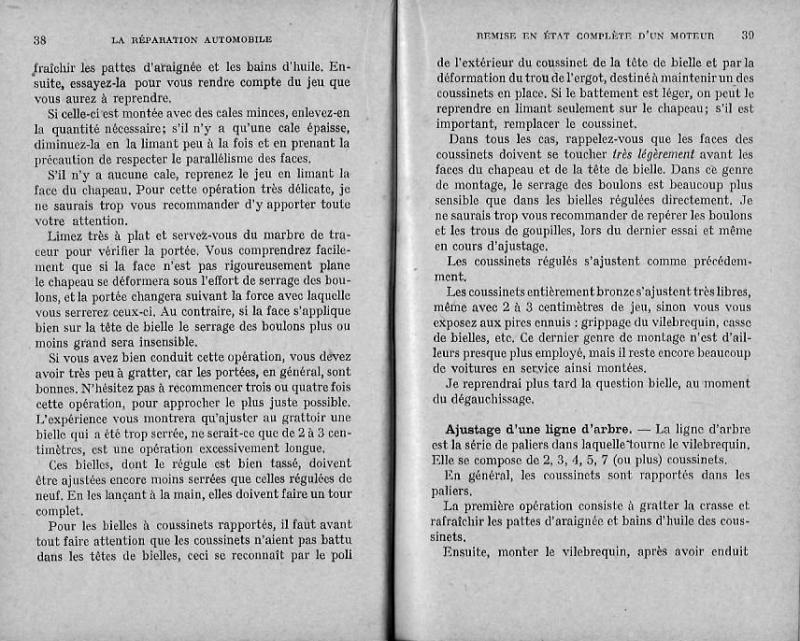

volontiers: Je suis en cours de réfaire un moteur de Peugeot 402 qui à des bielles à coussinets en régule. En Allemagne c'est pas facile de trouver un ouvrier qui sait encore couler ce matériel. Alors il faut faire l'operation moi-même. Le dossier ci-dessus donne un bon idée comment couler des coussinets. Un jour ca vient d'ètre nécessaire sur la Mona aussi
