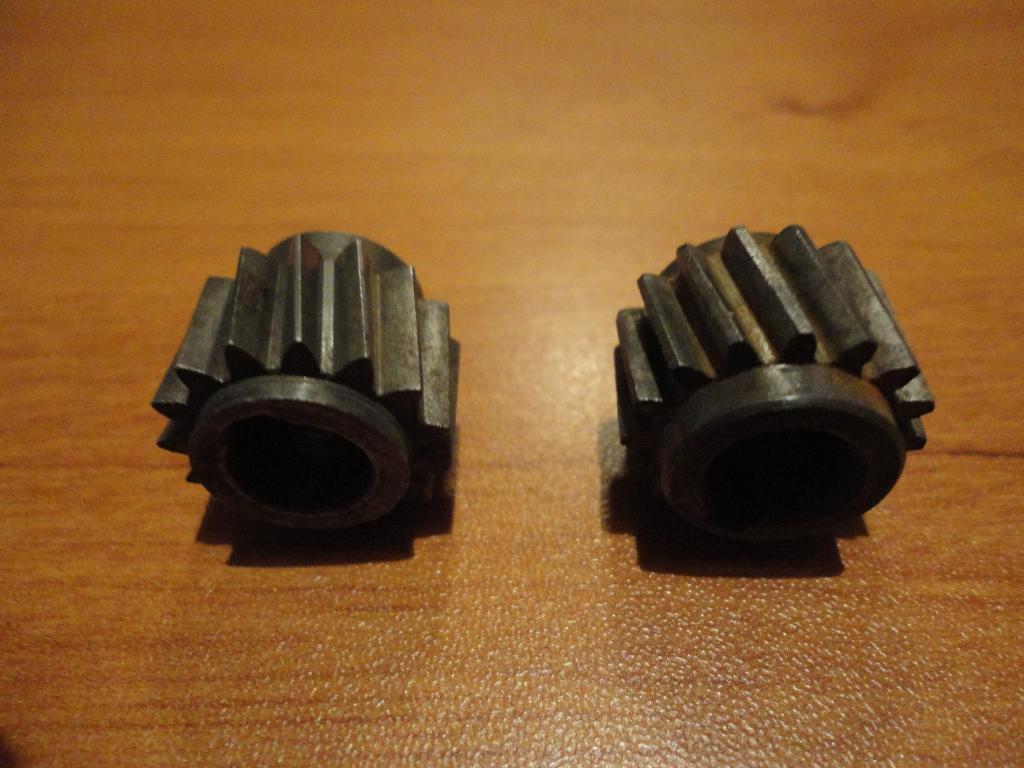

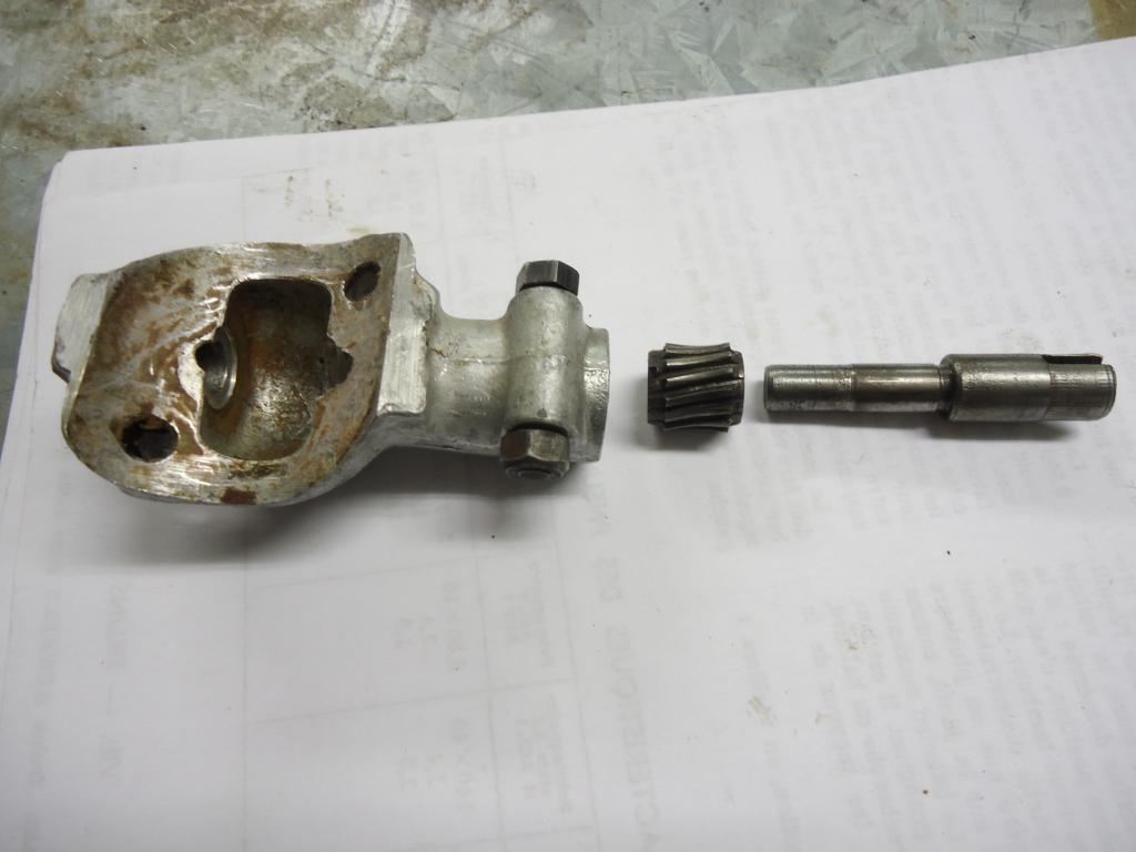

Bien comme je refait la transmission, voir ici:
http://les-renault-d-avant-guerre.xooit.com/t3001-Celta-ZR1-655711-conduite…
Je me suis intéressé de plus près à la prise du Tachy.
La vis sur l'arbre est en bon état, mais le petit pignon de 14 dents devrait faire un tour chez le dentiste, car il ne tourne plus. Auriez vous une adresse, une astuce pour refaire ou autre

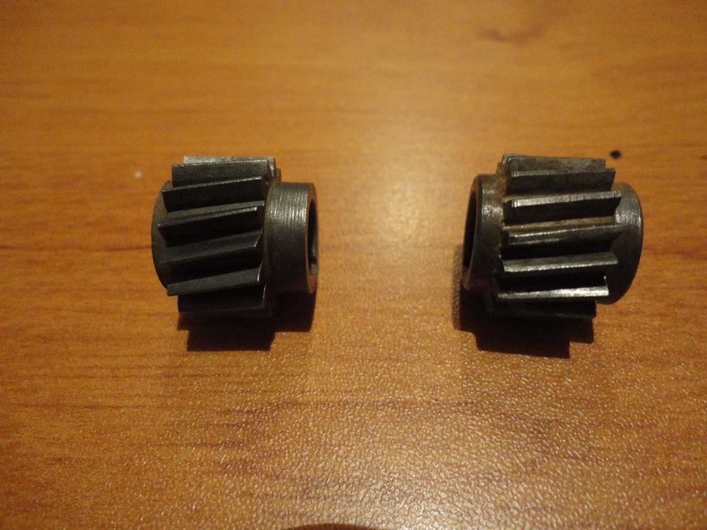

J'ai relu ton message.Tu dis que le petit pignon à 14 dents.Le mien en à 15.
Messages: 3 821
MessagePosté le: Mer 2 Jan 2013, 10:12    Sujet du message: Prise de tachymètre Répondre en citant
La prise de tachy est avant le couple de pont, or il y a généralement différents rapports de pont proposés pour un même modèle
Le rapport de tachy est   différent suivant le rapport de pont existant
Si ça se trouve, le 15 dents est le bon modèle......

Je confirme que le mien a bien 14 dents, mais si ça voulait bien s'engrener je pense que ce serait mieux que rien même si il y a une différence de vitesse.
Si tu es d'accord pour me l'envoyer, je vérifie si ça fonctionne, si ça ne fonctionne pas je te le retourne il pourra servir à d'autre.

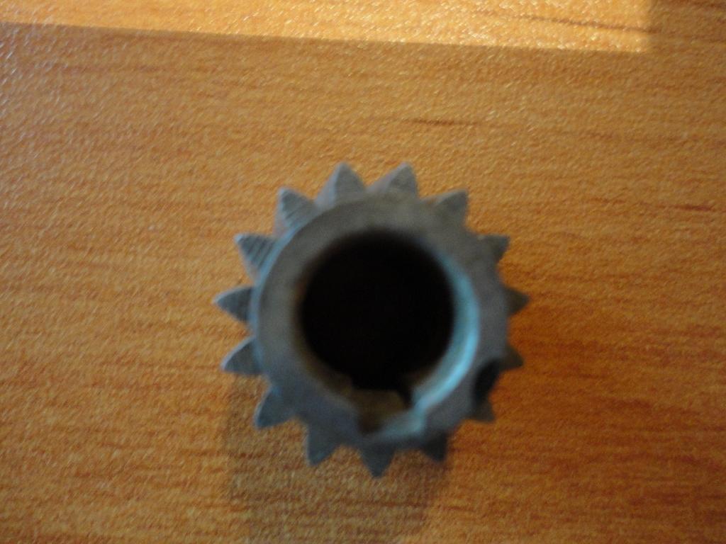

Je cherche un pignon à 15 dents comme celui décrit par Daniel, car j'en ait trouvé un de 14 dents mais il est trop grand en diamètre et ne peut
donc pas s'adapter sur mon arbre de transmission
