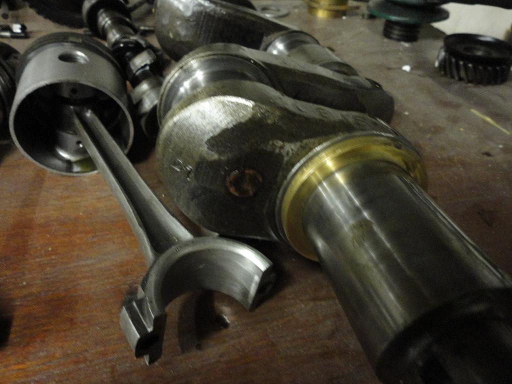

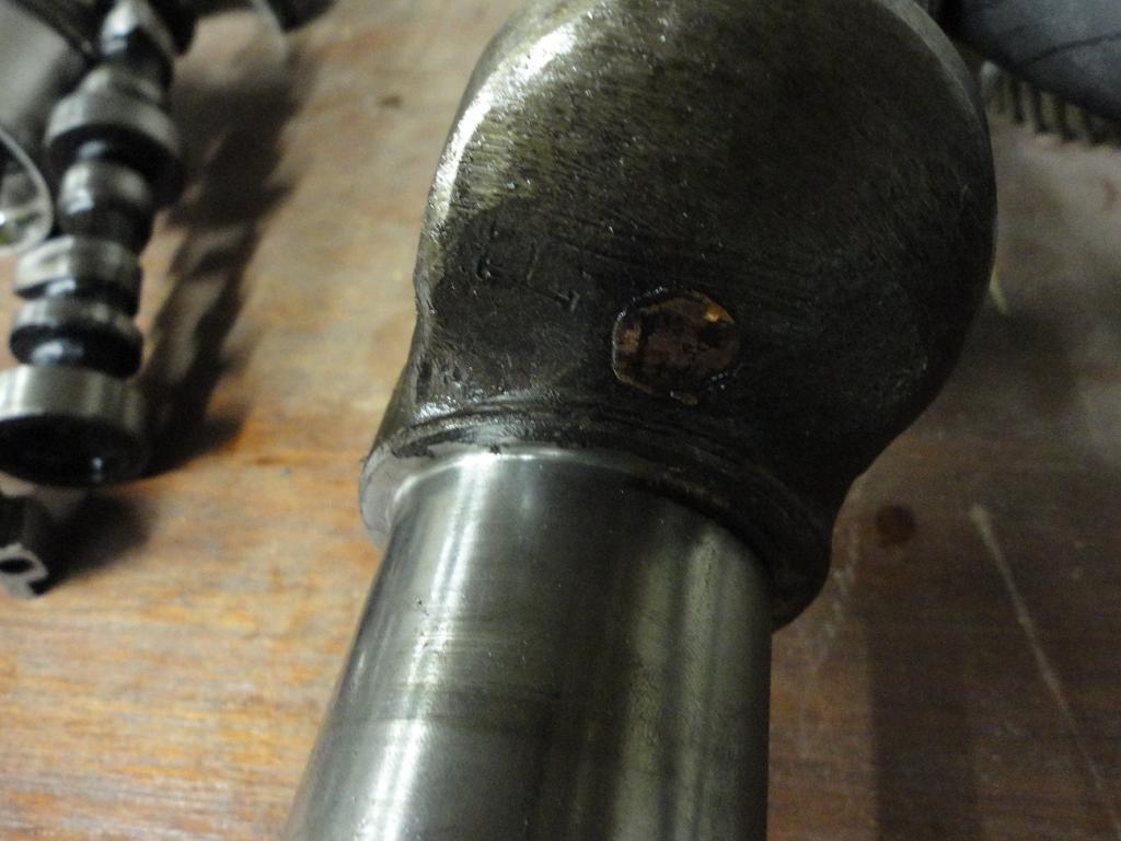

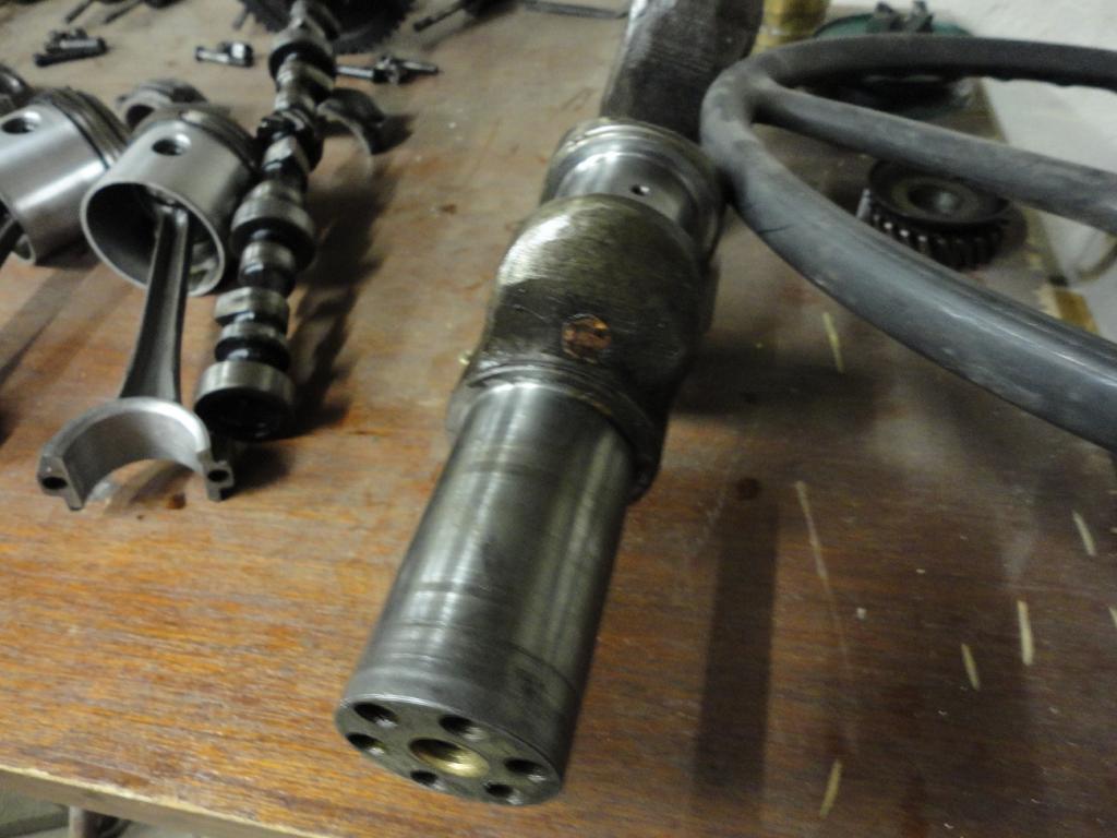

J'envisage de déposer les bouchons en cuivre du vilebrequin de mon moteur 396, ils sont emmanchés et matés, j'en ai enlevé un sur un à rectifier que j'ai en stock.
Le bouchon à l'air d'être conique de 12 à 10.
Par quoi les remplacer au montage, avez vous une expérience.
Je pensais refaire des bouchons en Alu collés à la Loctiite.

Photos du vilebrequin avec les bouchons.

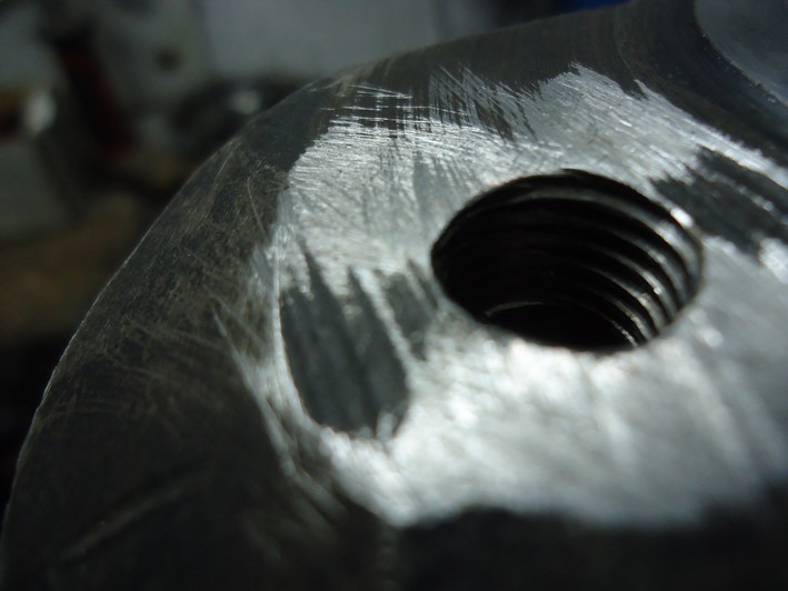

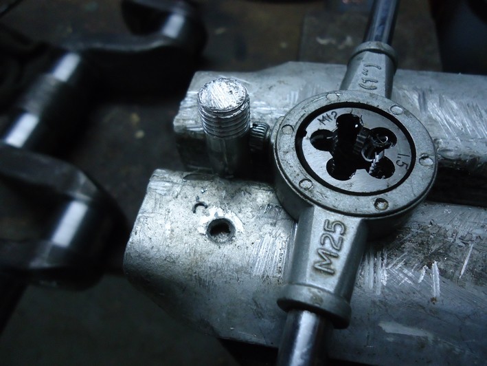

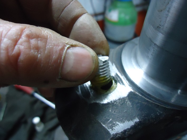

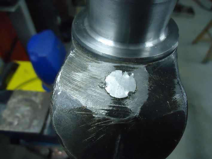

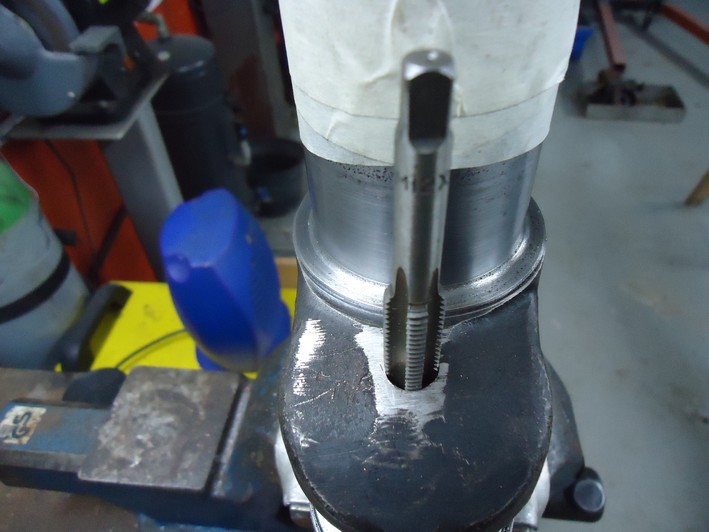

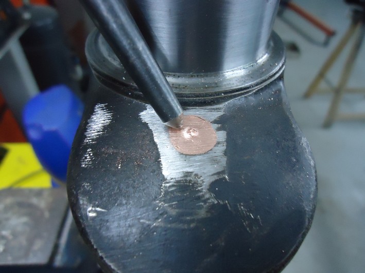

Bien maintenant que j'ai des réponses, je vais faire un petit topo de la méthode pour le remplacement de ces bouchons,  qu'ils est nécessaire d'enlever pour un nettoyage complet du circuit de graissage.
Les 2 bouchons sont situés à l'extérieur de chacun des 2 bras extrêmes, dans l'axe des manetons 1 et 4.
1 - Araser leurs surface pour bien définir le diamètre du bouchon et marquer un coup de pointeau au centre.
2 - Percer en plusieurs fois jusque au diamètre 10 mm, ne pas forcer sur l'acier du vilebrequin, malgré qu'il soit très dur vous pourriez détruire le filetage.
3 - Vous aurez pris soin de vous procurer un morceau d'Alu de diamètre 12 dans le magasin du Monsieur qui bricole, ou ailleurs pour y réaliser un filetage de 12x150 sur une longueur de 14 mm environ.

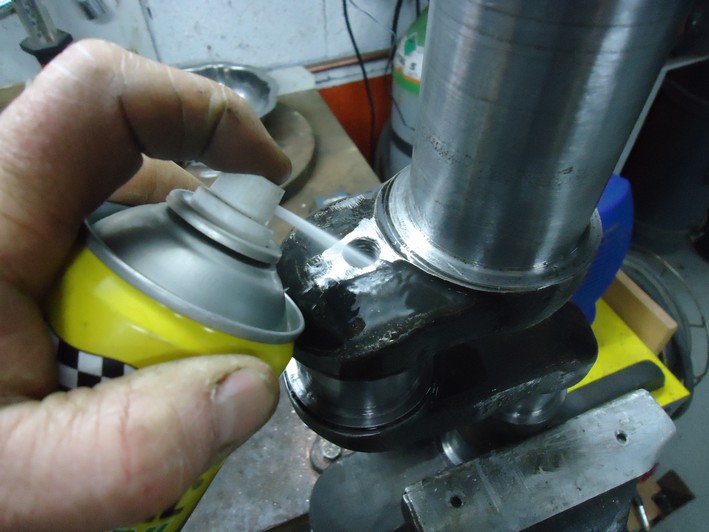

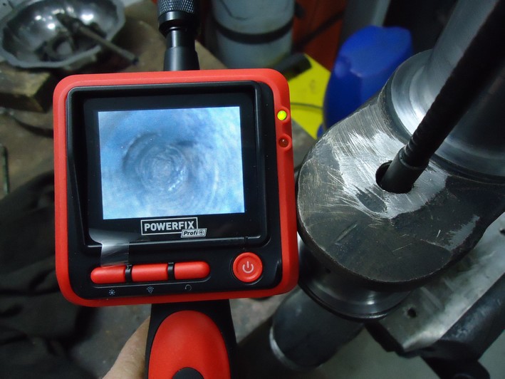

4- Un petit coup de taraud de 12x150 dans les trous du vilebrequin et surtout un nettoyage en bonne règle, j'ai utilisé entre autre du dégraissant à freins, mais j'avais au préalable rempli de dégraissant les deux circuits et rincé sous pression.
J'ai même vérifier l'absence dépôt à la caméra endoscopique.
5 - Vous couperez ce morceau fileté, et à l'aide d'une scie à métaux vous créerez une fente pour tournevis.
6- Visser les bouchons ainsi réalisés en ajoutant de la colle d'étanchéité ici de la Loctite 577.
7 - après un petit temps de prise mater les bouchons et assurer l'immobilisation par trois bon coups de pointeaux.
