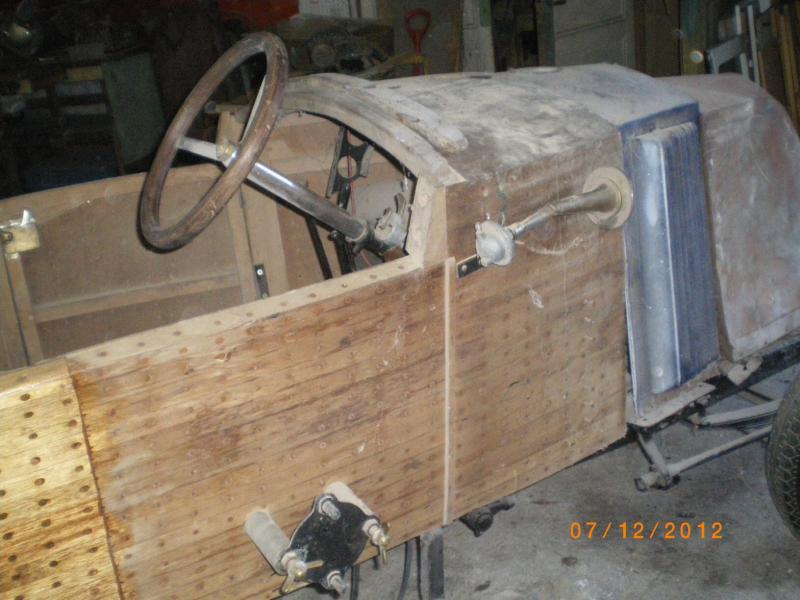

je ne sais pas si c est ici que je doit présenter ma voiture ?
pour la petite histoire:
lundi en congé je rangeais un peu mon stock de pièces pour r4
une voiture s arrête devant chez moi et une personne  frappe a la porte du garage
cette personne se présente et me demande si je suis collectionneur de voiture
nous faisons le tour de mon garage et de mes véhicules
de but en blanc dans la discutions, il m annonce vouloir me donner une voiture (a mon âge je crois plus au père noel)
rendez vous est pris le lendemain pour aller voir cette donation...
je vais au rendez vous le mardi
en effet une voiture est dans son atelier(de menuiseries),sous une incroyable couche de poussière
il s agit d une renault frégate manoir (break) datant des années 50
cette voiture est la voiture d un de ses clients qui voulais réaliser une "canadienne",mais le projet est tomber a l eau
la voiture est entreposer la depuis une décennies
comme j aime bien rendre service je vais la débarrasser
a cote de la frégate j aperçois ceci
je suis assez curieux,je demande des renseignement sur ce véhicule
c est une renault de 1923 avec un châssis court
dommage de ne pas avoir la caisse qui vas dessus (je pense intérieurement)
tout faux dans l autre coin de l atelier ça
vous êtes vendeur???
après un très long silence     oui il faut que sa débarrasse
elles est en règles ??? (papier, etc )   oui cg ok   plaques constructeur ok
le plus dur reste a faire
convaincre ma compagne d après les 2 photos que vous voyer.
rendez vous est pris pour jeudi pour lui donner une réponses

MessagePosté le: Sam 8 Déc 2012, 08:27    Sujet du message: NN 323280 torpédo Répondre en citant
Il y a de grandes chances que cette  Renault (MT?) n'ai pas eu une caisse de ce type lors de sa sortie mais que ça soit une adaptation "moderne" du menuisier. Vu la forme de l'aile avant, du radiateur et la presence de freins avant, elle doit être un peu plus recente que ça mais le numéro de série à 6 chiffres nous en dira plus si tu l'as!

MessagePosté le: Sam 8 Déc 2012, 08:40    Sujet du message: NN 323280 torpédo Répondre en citant
les freins avant on été rajouter par lui (pour plus de sécurité)
les numéros sur la plaques correspondent a la cg et datent de 1923

MessagePosté le: Sam 8 Déc 2012, 08:54    Sujet du message: NN 323280 torpédo Répondre en citant
Ce sera de toute façon un millesime 24 donc de fin 23 vu la forme du radiateur, pour le numéro si il est bien de 23, il devrait être inferieur à 134000?

MessagePosté le: Sam 8 Déc 2012, 09:21    Sujet du message: NN 323280 torpédo Répondre en citant
Si d'origine elle n'avait pas de freins avant (mais seulement des freins sur les roues arrière et sur la transmission), ce pourrait (devrait ?) être une 6CV type KJ1, année-modèle 1923 ou 1924 Wink

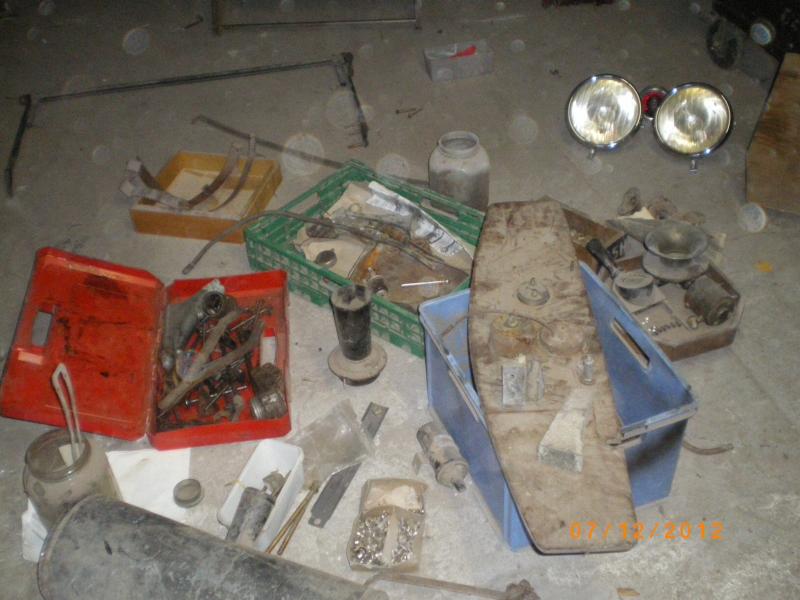

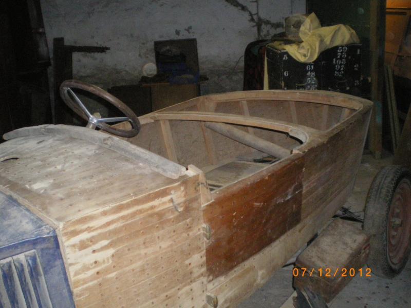

MessagePosté le: Sam 8 Déc 2012, 10:04    Sujet du message: NN 323280 torpédo Répondre en citant
 je continue ma petite histoire
mercredi boulot(je pense qu'a une chose)
jeudi matin boulot(je pense toujours a la même chose)
dans l après midi je vais voir le vendeur et lui annonce ma décision
ok mais je voudrais quand même un maximum d explication
 ou certaine pièces vont et comment
donc arrive vendredi après midi
la voici a peu près assembler(vous pouvez apercevoir la frégate derrière)
le capot avec les ouies de ventilation n est pas de la bonne année
le plaquage de la caisse n est pas totalement finis en bas
petite fantaisie de la part du menuisier
le moteur refait a neuf ainsi que l embrayage et la dinastar rebobiner
les pièces restantes du puzzle
et quelque pièces en double
un second moteur presque complet une seconde dinastar  etc etc
la caisse est rester chez le menuisier il doit finir le plaquage(je paierais l autre moitie de la somme quand j  aurai la caisse)
voila ou j en suis  (très heureux et très impatient de continuer a redonner vie a ces ancêtres)
a suivre
