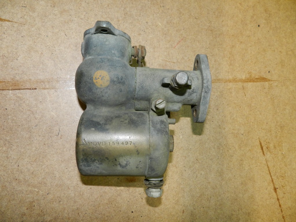

Bonsoir. J'ai un carburateur que je pense être pour une NN. Qui peut me le confirmer ?

en effet çà ressemble bien à un carbu de nn . je pense un nn 2 ..

Merci  Okay

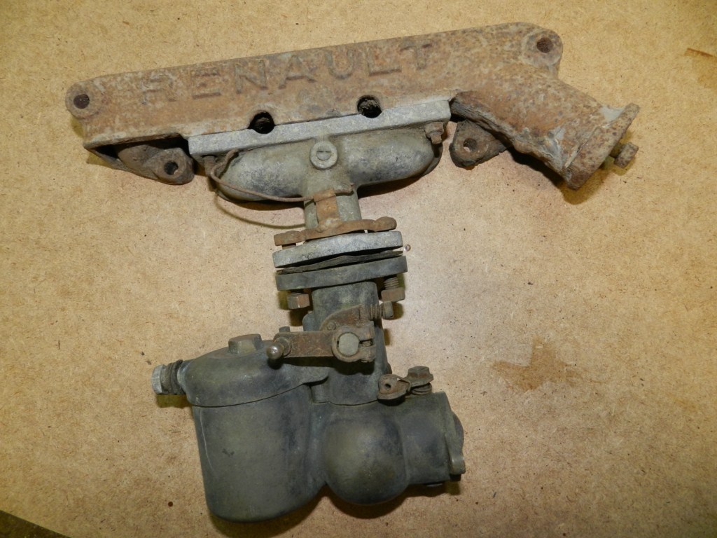

Bonsoir, la pipe alu au dessus du carburateur permettait le remplacement du carburateur d'origine renault par un carburateur plus performant sur les 6CV Kj MT et NN .Le carburateur et un carburateur de moteur fixe renault.

Merci pour l'info. Donc, inutilisable sur NN ?

Oui beaucoup de moteur NN ont fini en moteur fixe .La tubulure d'échappement est récupérable ,si tu es vendeur de la pipe alu je suis preneur ,je posséde un model pratiquement identique mais plus longue et je voudrais mettre plus court pour amméliorer la carburation.

Je ne comprends pas la différence moteur fixe ou non. Qu'est-ce que ça change côté carburateur ? Pour la tubulure, pas de problème. Je la vends. Merci de m'écrire en MP.
MessagePosté le: Ven 30 Nov 2012, 18:42    Sujet du message: Identification carburateur Répondre en citant
 +1.
En quoi le montage moteur fixe ne serait pas réutilisable sur moteur "normal"?

La conception du carburateur et différent il peut fonctionner sur un véhicule mais a la base construit pour un ou pour plusieurs  type de moteur.
Dans le cas de ce carburateur sur un moteur fixe il est relié au régulateur..

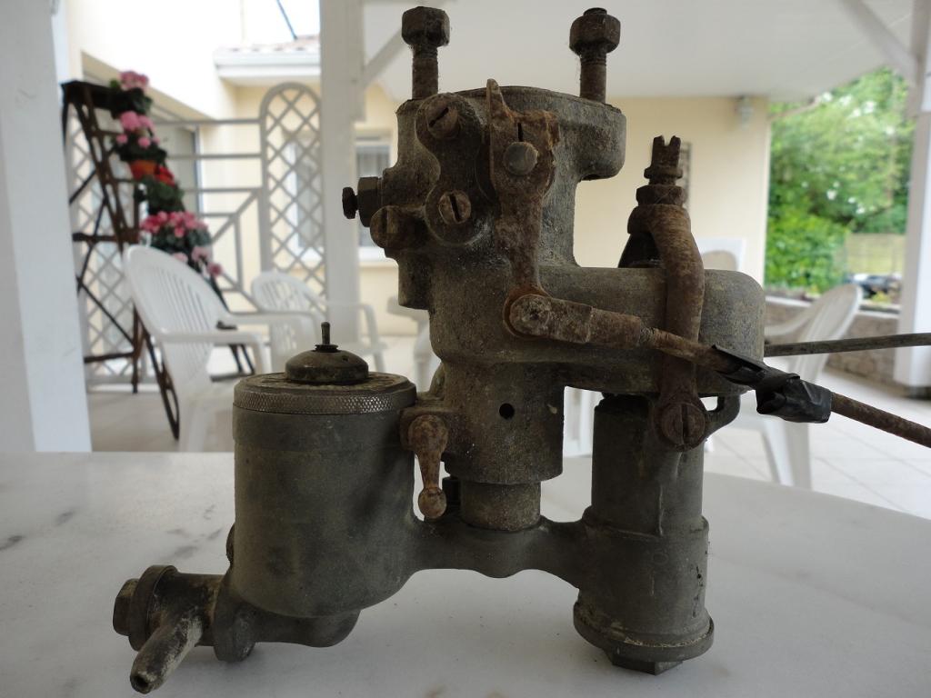

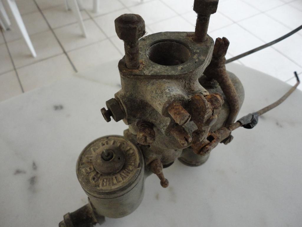

Ce matin,j'ai récupéré ce carbu.
Qui sait sur quel modèle il va?

 A priori sur une Renault NN (?)
Quel diamètre ? 26 ?

Diamètre 26

 Alors je confirme : compatible" RENAULT NN" :ok:

Oui pour 6cv renault KJ MT NN 1922/1926
