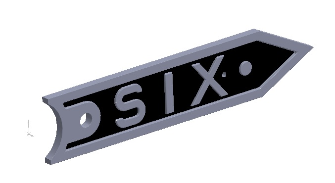

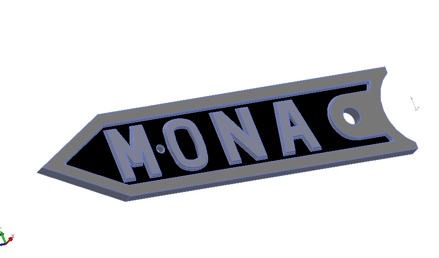

1ere étape, à partir du livret de pieces détachées de Monarguiller et en fonction des cotes de ma voiture et de la plaque en une partie qui est sur ma voiture, j'ai fais une modélisation. il reste à faire des protos en resine et de les presenter sur ma voiture afin de voir ce que ça donne (pas évident de tomber juste sans les vraies pieces pour prendre des cotes précises)

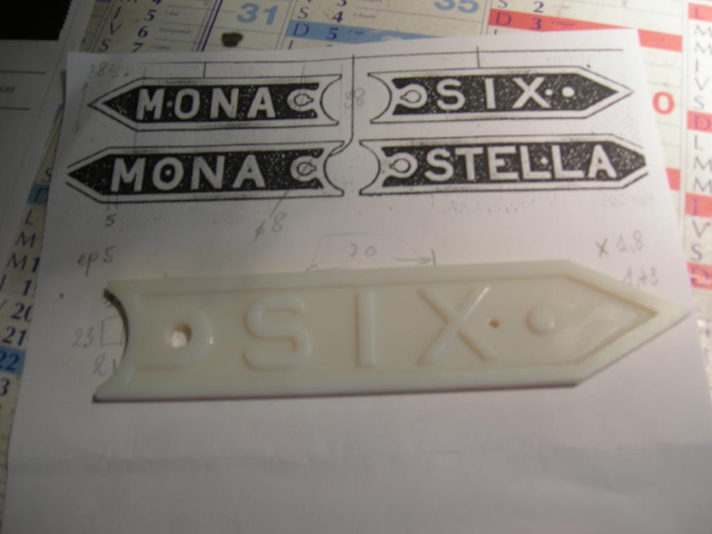

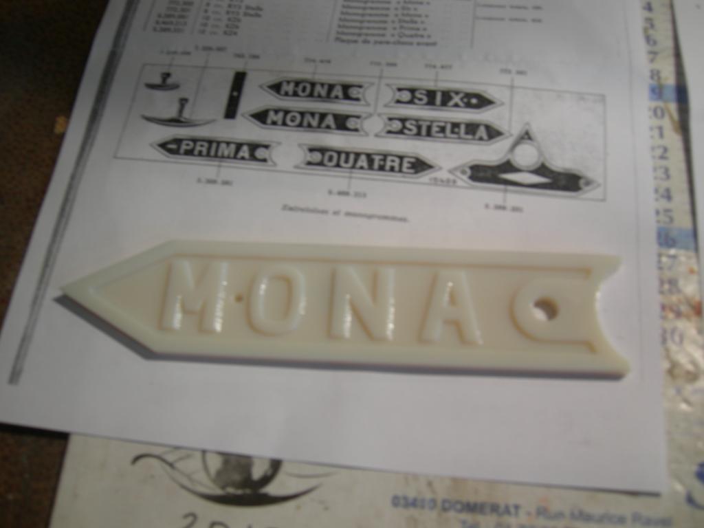

Voilà l'avancée des travaux:
Les modèles Mona et Six en résine, fabriqués à partir de la documentation de Monarguiller:

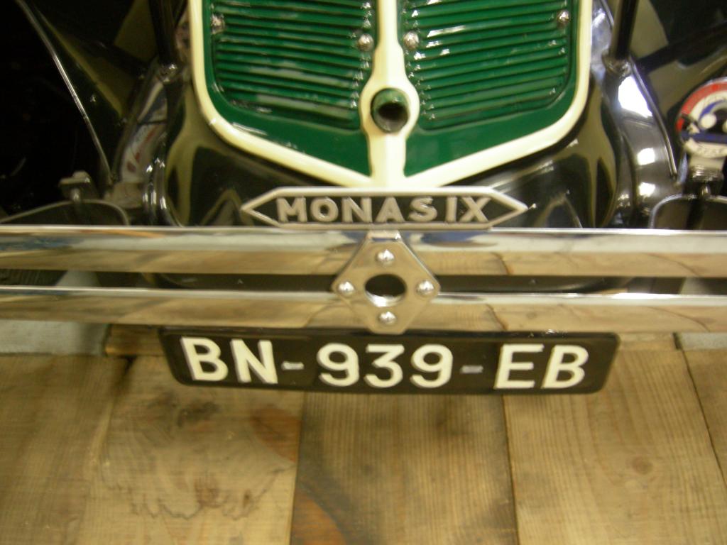

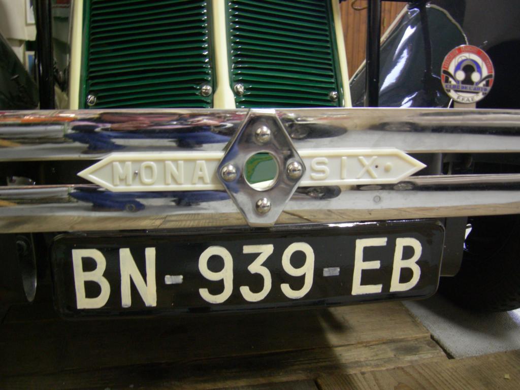

Et l'essai de montage qui est concluant:
avant
apres
