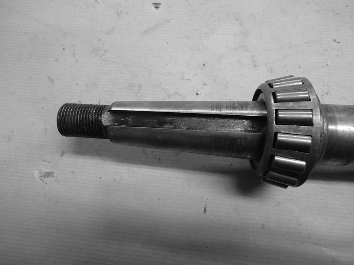

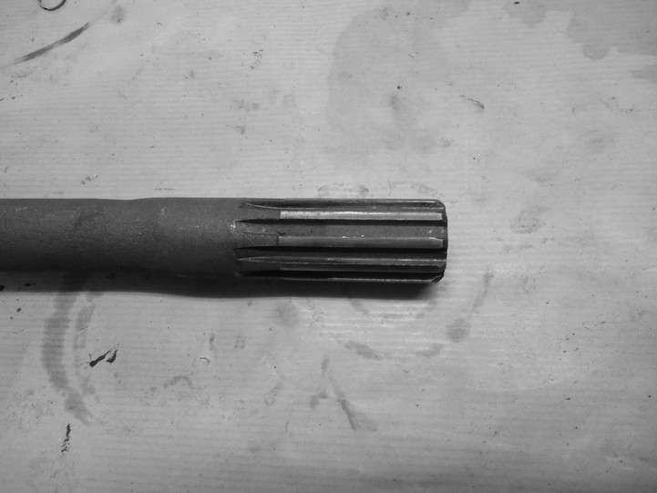

Suite à la découverte d'une fissure dans l'arbre de roue gauche je recherche:
Arbre de roue longueur : 695 mm avec fixation par cône et clavette.
10 cannelures
Quelques photos de l'arbre que je cherche.

Sinon je suis sur le coup avec un spécialiste de la soudure pour une réparation.
Soit je ressoude la fissure, soit je coupe la partie cassée derrière le roulement et je ressoude un morceaux d'un arbre plus court de ZR1 en corrigeant la longueur, comme celà si ça devait casser ce serait entre le roulement et le différentiel, panne assurée, mais aucun risque de perdre une roue.
Je réfléchi, car je ne tiens pas à couper un arbre.  Crying or Very sad

MessagePosté le: Lun 19 Nov 2012, 13:50    Sujet du message: S.O.S. ARBRE DE ROUE CASSÉ Répondre en citant
Soit je ressoude la fissure......
La soudure se faisant forcément par la périphérie, il faudra faire un chanfrein TRES profond sinon la résistance de l'arbre sera fortement diminuée .
Exemple chiffré si l'arbre fait 20 mm de diamètre.
En supposant que l'axe d'origine soit de l'acier doux.
Chanfrein de 3 mm ==> 61% de la résistance à l'origine
Chanfrein de 4 mm ==> 74% de la résistance à l'origine
Chanfrein de 5 mm ==> 83% de la résistance à l'origine
Chanfrein de 6 mm ==> 89% de la résistance à l'origine
MessagePosté le: Lun 19 Nov 2012, 14:14    Sujet du message: S.O.S. ARBRE DE ROUE CASSÉ Répondre en citant
Merci de ces précisions CP, même si j'ai des compétences en soudure, je tiens à m'appuyer sur l'avis d'un spécialiste, car il s'agit d'une roue quand même. Mr. Green
Effectivement le chanfreins devra être très important car la fissure fait pratiquement le tour, le morceau ne doit pas tenir beaucoup. A cet endroit le diamètre et de 20 mm environ en fond de rainure de clavette donc chanfrein de 6mm mini.
Un des mes soucis c'est de connaitre la nuance d'acier. Question Question  , tout ce que je peut dire pour le moment c'est qu'il se LIME sans problème, ce n'est pas très dur.
Je pense à un acier genre 35CD4 pour les initiés.
Sinon il y a moyen de fabriquer un morceau comprenant le cône avec la collerette du roulement et un emboîtement pour ressouder la partie qui se trouve dans le corps du pont, mais ça va me coûter un MAX.
Je préférerais trouver un arbre même un peu plus long comme sur les ADC1, ou au pire un pont.
A suivre.

Merci de vos encouragements, je vais joindre Daniel ont ne sait jamais.
Pour ce qui est de la soudure, je vais faire faire une étude par un ami, (j'envisage plutôt si besoin) de ressouder à coeur, de réusiner le cône, puis de faire un taraudage profond et de serrer le tout avec une vis à pas fin de M14 Haute résistance, cette vis faisant office de serrage de la roue. C'est le genre de montage sur les cardans des voitures moderne.
Mais je préférerais remplacer l'arbre de roue.
PapyNN47
Inscrit le: 02 Mar 2010
Messages: 487
47270 puymirol
MessagePosté le: Jeu 29 Nov 2012, 22:35    Sujet du message: S.O.S. ARBRE DE ROUE CASSÉ Répondre en citant
La soudure par un spécialiste de la soudure OK expérience sur arbre de master et depuis 2an sur un tracteur pour la traction des roues avant ,fréquent en agriculture.
