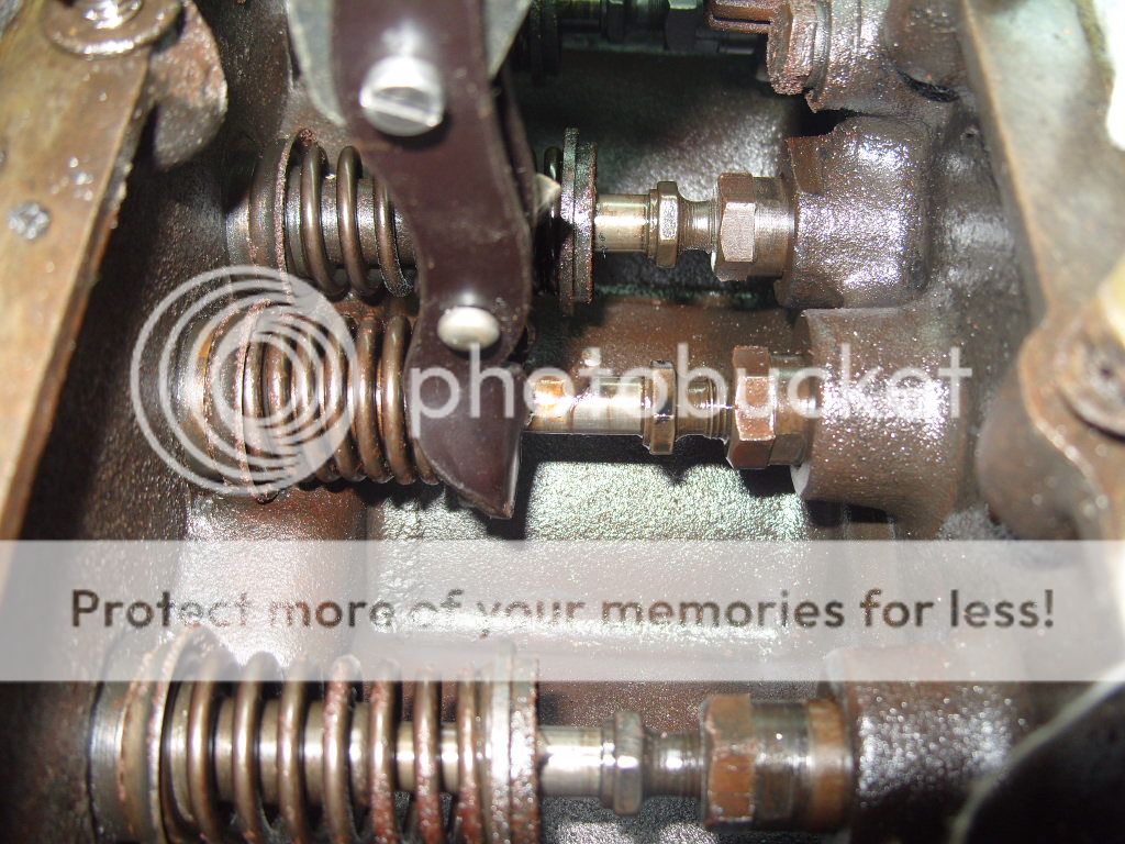

Je vais remplacer mes soupapes pour mon type 381 (dérivé du 343), vous remarquerez sur la photo ci-dessous que les goupilles (si c'est bien comme cela que cela ce nome dans ce cas) sont tordues. Certaines ont cassées comme du verre au démontage. Bien que les soupapes se trouvent chez dépanauto (et encore ils ont les ébauches qu'ils faut remettre à la taille au tour), mais rien vu sur leur site concernant concernant les goupilles ? Faut-il les fabriquer ou est-ce que cela se trouve quelques part ?
Apparement les soupapes ne sont pas livrée percée, si c'est le cas, il me semble quelles sont trempées, il ne doit pas être aisé de les percer ?
Il faut également que je mesure la tare de mes ressorts pour savoir si il est nécessaire de les remplacer, dépanauto n'en à plus, si je dois les changer, y'a t-il d'autre adresse ?

curieux tes "goupilles" de soupapes, en général ce sont des clavettes rectangulaires qui sont beaucoup plus solides que ça. pour les pièces moteur tu peux téléphoner là: il a pas mal de stock ancien:  http://les-renault-d-avant-guerre.xooit.com/t2777-Chatelus.htm

Merci pour la réponse, je vais voir pour remplacer les "goupilles" par des clavettes.

Sur mes moteurs 371 les soupapes ont des goupilles cylindriques également diamètre 3 ,les queues de soupape ne sont pas trempées donc facile à percer.
la rondelle il vaut mieux en mettre

Sur mon 431, certaines goupilles de soupape sont faites avec un tronçon de goupille mécanindus et d'autres avec un tronçon de barre inox
