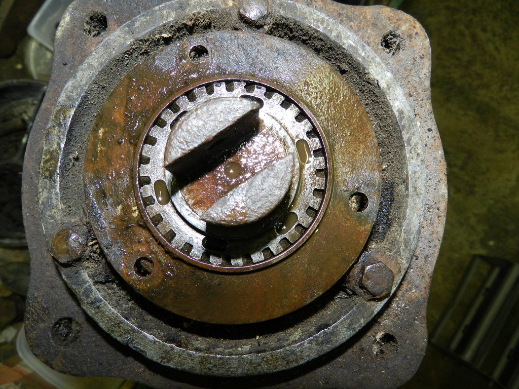

Je pense que c'est du zamac. Le souci est aussi que je n'ai pas d'ergot pour bloquer la roue sur l'axe. De plus, la roue est fissurée. On le voit sur la photo, au niveau de la rainure.

Le problème est que la fissure se trouve juste au niveau de l'entrainement mais c'est quand même une pièce où il y a très peu d'efforts, a part la rotation. Elle a quand même résisté jusqu’à aujourd'hui .Je pense qu'en la consolidant (infiltration d'une colle /résine) il ne devrait pas avoir de problèmes

Je crois que je n'ai pas le choix, au moins en attendant mieux. Je vais regarder quelle colle pourrait aller. Pour l'ergot, je pense mesurer la rainure et percer un trou au diamètre dans l'arbre, histoire d'y enfoncer un pion servant à bloquer la roue.

Sur ta photo ,on voit un ergot il faut l'extraire et le remplacer.Demain j'essaye de contacter quelqu'un qui est peut être à epoqu'auto a Lyon pour qu'il regarde au cas ou pour une roue

L'ergot est sur la vieille. Il faut que j'en crée un sur l'autre. Tu crois que c'est un simple pion ? C'est tout petit. L'électricien qui a reconditionné la dynastart m'a envoyé les photos de la restauration. beau travail. Merci pour la proposition de trouver une roue en meilleur état. je suis preneur.

Oui c'est juste un pion ,un tourneur ma déjà réalisé la même chose .Si cela ne te dérange pas je jetterai bien un oeil sur ces photos

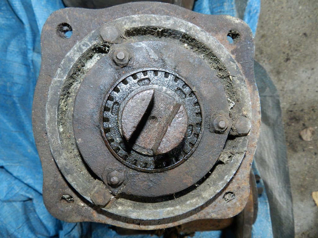

Bonne surprise aujourd'hui. J'ai trouvé un système identique avec une "roue" de même diamètre sur une dynastart de NN. Le problème est de l'extraire sans la casser car elle est collée par la rouille. Dans un premier temps, j'ai aspergé copieusement de dégrippant et je laisse agir.

Elle a l'air en bien meilleure état. la meilleure des solutions à condition quelle veuille bien sortir  Okay

La posologie usuelle: dégrippant, temps, chauffage, dégrippant, temps... à renouveler jusqu'à... Mr. Green

Tout à fait sauf que, avec le Zamac, je n'ose pas trop utiliser la flamme  Embarassed

C'est vrai... un petit Soudogaz pas trop longtemps? A voir avec nos "spécialistes"...
