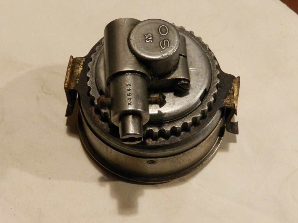

Bonjour. Je recherche un câble pouvant entraîner le compteur que voici:
Merci d'avance pour vos recherches.

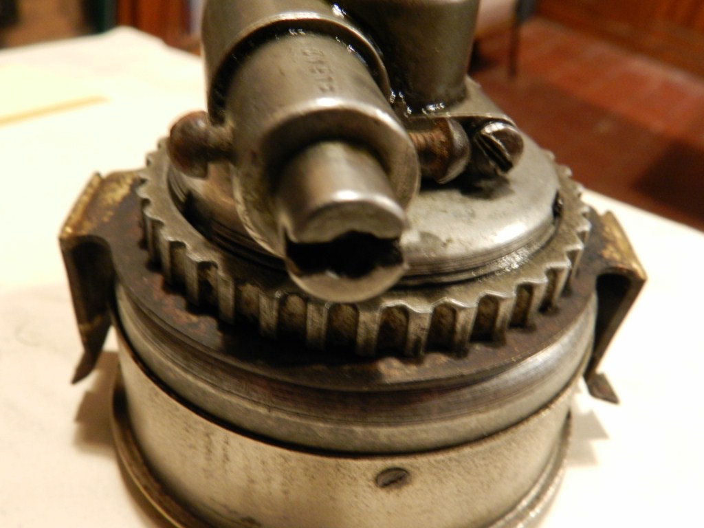

MessagePosté le: Jeu 29 Nov 2012, 22:28    Sujet du message: câble de compteur pour KZ 1926 Répondre en citant
J'ai le meme compteur OS en cour de restauration pour l'entrainement un cable de compteur master renault modifier.
Messages: 2 595
MessagePosté le: Ven 30 Nov 2012, 14:27    Sujet du message: câble de compteur pour KZ 1926 Répondre en citant
Okay . Est-ce que la modification est facile ? Peut-on se passer totalement du câble d'origine ? Je n'en n'ai aucun morceau.

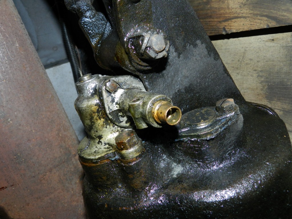

Messages: 2 595
MessagePosté le: Sam 1 Déc 2012, 14:28    Sujet du message: câble de compteur pour KZ 1926 Répondre en citant
Je n'ai rien touché pour l'instant. Il semble que j'ai un bout de quelque chose ... il faudrait aller voir à l'intérieur ...
