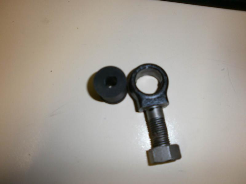

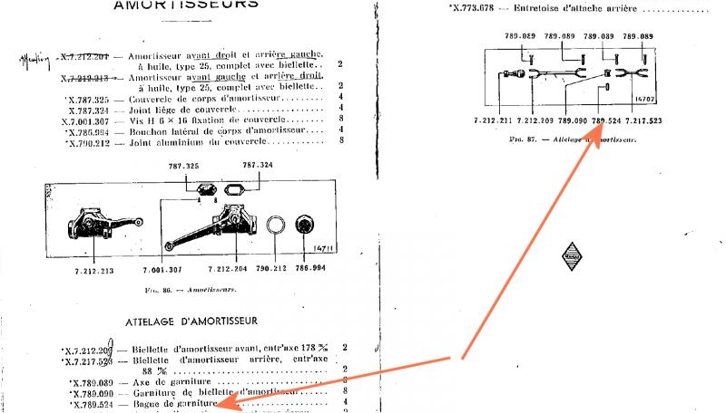

Suivant les amortisseurs que j'ai démonté sur mes MONA j'ai trouvé parfois une bague dans le silent bloc parfois pas?=>goupille plus mince si bague (diamètre 8 au lieu de 10) car les caoutchoucs sont les mêmes...
Montage (sans bague? ) vus par le mouliste: il semble y avoir une bague à un endroit? les caoutchoucs ont tous un trou intérieur de 10.
Montage avec bague (? ) dans le PR191 YN2: Il n'y en a pas partout...  Il me faut les conseils de férus en mécanique SVP:

Quand j'ai refais les amortiseurs de la mona , il y avait effectivement des bagues que j'ai donc remontées .

Après vérification sur la YN2 qui est d'origine, il y a des bagues coté haut  de la biellette (donc coté amortisseur) et pas coté BAS donc sur le pont. Ce qui semble logique vu que la rotation est importante sur l'articulation coté amortisseur et peu coté pont...

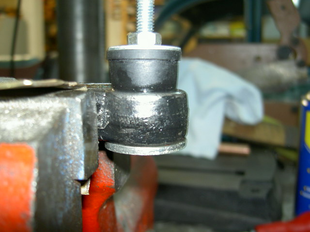

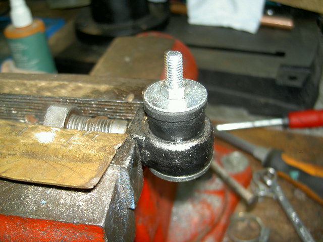

J'ai trouvé une méthode qui vaut ce qu'elle vaut, mais qui est mieux que rien
Un boulon de 6 traversant avec une rondelles extra large de chaque coté
Un peu de liquide vaisselle, on met au contact légèrement serré et on fait entrer le tour avec un tourne vis plat gros calibre en serrant l'écrou au fur et à mesure pour maintenir la pression
Une fois que c'est engagé, il ne reste plus qu'à pousser avec l'étau ou une presse

Une méthode qui fonctionne est une bonne méthode. Okay
Dans l'industrie ce genre d'opération est réalisée avec une bague conique lubrifiée à la graisse de vaseline..

Comme dit Tamalou, l'emploie d'une douille conique fonctionne bien, sur le même principe que les bouchonneuses pour les bouteilles de vin, en effet le caoutchouc a un temps de résilience, une fois comprimé il met un certain temps à reprendre sa forme initiale.

Je connais la méthode du cône, mais j'ai eu bien plus vite fait de prendre un boulon dans une boite qu'usiner un cône Wiseman
