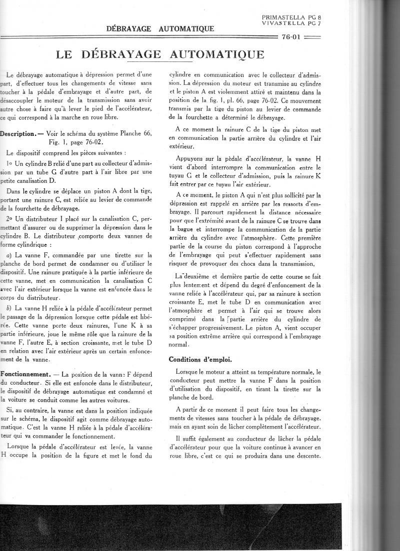

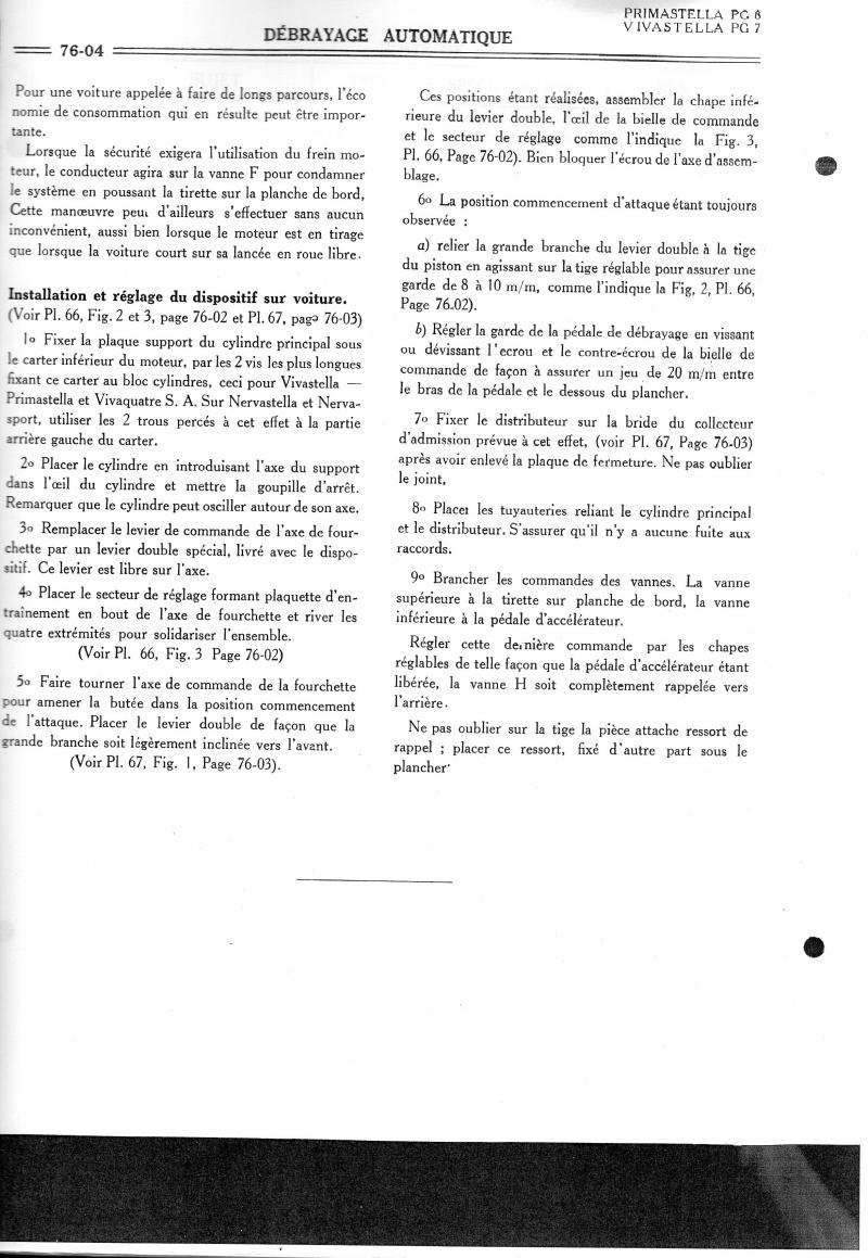

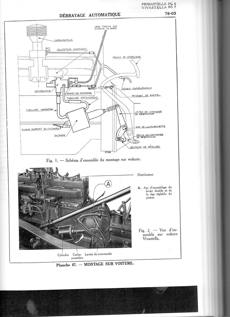

On a déja évoqué le système de démarreur automatique qui a équipé certains modèles, j'ai trouvé trace d'un autre procédé de débrayage qui semble avoir été trés peu utilisé, en effet il n'est mentionné que sur le catalogue pièces détachées  et le manuel de réparation des PG8/7 de 1933 et le système n'est plus mentionné l'année suivante. je ne sais pas si cette "option" était proposée sur d'autres modèles.

MessagePosté le: Ven 19 Oct 2012, 13:30    Sujet du message: Débrayage automatique PG7 PG8 Répondre en citant
Okay  Un peu "usine à gaz"? Ca devrait plaire à notre ami jp26... Mr. Green    Embarassed pardon...

MessagePosté le: Ven 19 Oct 2012, 13:38    Sujet du message: Débrayage automatique PG7 PG8 Répondre en citant
Faire peu avec beaucoup n'est pas vraiment ma tasse de thé
Avec ce temps et ces moyens perdus, il aurait été plus intelligent de faire des freins qui freinent en utilisant ce même principe pour assister les palonniers de freins

MessagePosté le: Ven 19 Oct 2012, 18:03    Sujet du message: Débrayage automatique PG7 PG8 Répondre en citant
Oui une véritable usine à gaz, qui témoigne tout de même d'une recherche certaine pour faciliter la conduite et économiser un peu de carburant. La recette ne devait pas être convaincante puisqu'elle a été rapidement abandonnée.Pour la même fonction, une roue libre commandée comme on trouve par exemple sur les Mathis est plus simple et ne fatigue pas l'embrayage.
 Pour le freinage le système de servo mécanique de Renault était pour l'époque une sacré évolution, si Renault n'avait pas retenu un système à dépression pour le freinage, c'est peut-être parce que bon nombre de conducteurs à l'époque coupaient le contact dans les descentes.
