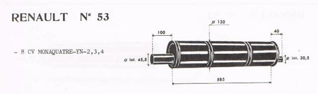

Mr. Green J'ai cherché longuement un silencieux pour mon cab. La 1ère solution faire refaire sur mesure MAIS AVEC LE MODELE. Kerso m'avait proposé une artisan près de chez lui (M. Gayton). Le prix doit être assez conséquent si j'en juge par le prix des silencieux chez Dépanoto, deuxième solution!
3ème solution le refabriquer soi-même; je crois que c'est Primax-4 qui l'a fait. Pas simple...
Je viens de trouver une solution dont le rapport qualité prix (et norme correcte!) est je pense imbattable.
Il me fallait pour l'YN4 le pot suivant  http://www.les-renault-d-avant-guerre.com/t4108-Catalogue-chappement-avant-guerre.htm  :

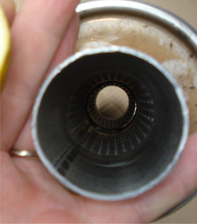

Le pot que WALKER fabrique en série fait 110mm de diamètre et 540mm de long. Donc tout à fait adaptable et satisfaisant. Prix 50,97€ chez Niort AutoDistribution et aussi chez Speedy. Sur commande bien sûr!
L'intérieur est sérieux et donc silencieux... Mr. Green
Seul tout petit problème: les tubes de sorties sont en diamètre 51 (intérieur) pour nos tubes de 46 et 32 environ. Mais il existe les manchons qui vont bien!

Bonne solution Pilpil, c'est un silencieux à absorption, donc pas de problème de chicanes qui ne sont pas adaptées au type de moteur et peuvent nuire au rendement. pour une bonne efficacité il faut que le tube de sortie soit plus petit que celui d'entrée (comme d'origine) pour créer un peu de pression dans le silencieux, si la sortie est trop grosse c'est un peu bruyant et ça a tendance à griller les soupapes d'échappement.
Messages: 19 438
MessagePosté le: Ven 29 Mar 2013, 11:40    Sujet du message: TYPES et PROBLEMES et solution de remplacement Répondre en citant
D'où utilisation d'un manchon réducteur d'environ 51 vers 32... Ca va réduire! Very Happy

Pot à absortion veut dire que la sortie des gaz est directe ?.
En fait c'est juste un silencieux, non?
Messages: 19 438
MessagePosté le: Sam 30 Mar 2013, 09:35    Sujet du message: TYPES et PROBLEMES et solution de remplacement Répondre en citant
C'est effectivement son rôle, mais je pense que celui d'origine n'avait aussi que cette fonction, non?

Il y a plusieurs systèmes de silencieux, sur la primastella d'aprés les bouts qui restent je pense que c'est aussi un absorption simple, sur laKZ10 c'était une combinaison de chicanes et chambre d'expansion.
Messages: 3 821
MessagePosté le: Sam 30 Mar 2013, 10:54    Sujet du message: TYPES et PROBLEMES et solution de remplacement Répondre en citant
Pour la réduction en sortie, il n'est pas inutile de précise que ce n'est valable que pour les 4 cylindres anciens et que ça dépend aussi du croisement des soupapes
Autrement dit, sur les 6 et 8cylindres, il y a toujours deux soupapes d'échappement ouvertes en même temps à chaque cycle, donc inutile de réduire trop l'échappement, une des deux soufflant l'autre en créant la contrepression
Sur ma Monasix, l'augmentation de la sortie (Diamètre 40) m'a fait gagner environ  10 km/h ce qui est le signe évident d'une amélioration de la puissance et du rendement
Sur un 4 temps "normal", il faut libérer le passage pour améliorer le remplissage, c'est d'ailleurs ce qui se fait sur les échappements modernes
Messages: 19 438
MessagePosté le: Sam 30 Mar 2013, 12:27    Sujet du message: TYPES et PROBLEMES et solution de remplacement Répondre en citant
Donc ce type de silencieux doit être le bon, si je comprends bien? Il faudrait voir ce qu'il y avait d'origine, sachant que le pot a pu être changé plus tard. Je n'ai pas le courage d'ouvrir celui de mon YN2. Mais il me semble (PRIMAX-4?) que quelqu'un a refait son pot lui-même en copiant sur celui en place?
Messages: 14 121
MessagePosté le: Sam 30 Mar 2013, 12:43    Sujet du message: TYPES et PROBLEMES et solution de remplacement Répondre en citant
C'est moi qui ai fourni le modèle pour celui de Max, sur la KZ10 ce n'est pas un pot à absorption, mais le modèle que tu as trouvé devrait très bien aller, et le son de ce type de pot est assez sympa. pas trop bruyant et dans les graves.
