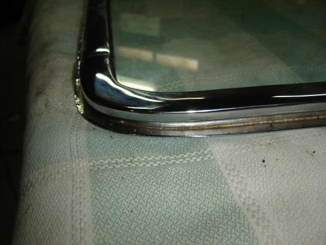

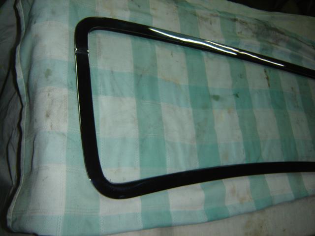

Salut tout le monde.
Bon je vais essayer bien m'exprimer. Après avoir chromé l'entourage du pare brises, nouveau vitre trempé, refaire les pièces pour attacher les deux parties, même les deux petites pièces en inox pour taper les deux joints extérieurs (jusqu'à la tout fantastique), je n'arrive pas a installer le profil en caoutchouc extérieur. Il s'agit du profil acheté chez Depanoto. Le profil est très correct mais impossible. Deux jours, et j'ai réussi a mettre la moitie. Après ça le profil a dit que n'entre plus. Quelques essais, le caoutchouc est abîmé et je dois acheter un autre et recommencer. Est-ce que quelqu'un d'entre vous a déjà installé ce profil ? Avez vous une astuce pour le mettre a sa place ? Crying or Very sad Crying or Very sad
Merci d'avance

Peut-être pourrais-tu nous faire des photos du problème Manuel, qu'on voit la forme du pare-brise et où ça coince.
Messages: 6 586
MessagePosté le: Lun 1 Oct 2012, 18:44    Sujet du message: Joint pare brise Répondre en citant
Manu tu arrondis les extrémités du profil en caoutchouc et tu l'enduis de liquide vaisselle pour le faire glisser dans l'entourage, il vaut mieux être deux , un qui tire et l'autre qui force à le faire entrer en le poussant, quand il est tout passé bien le comprimer car il a tendance à rétrécir avec le temps, puis coller les deux extrémités avec de la colle-joint noire.  Wink

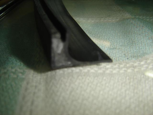

Voila. Le problème est que la partie du caoutchouc que dois entrer dans le profil métallique est trop grosse. De toutes façons, je ne suis déjà pressé. Le caoutchouc est déjà a la poubelle Mr. Green
