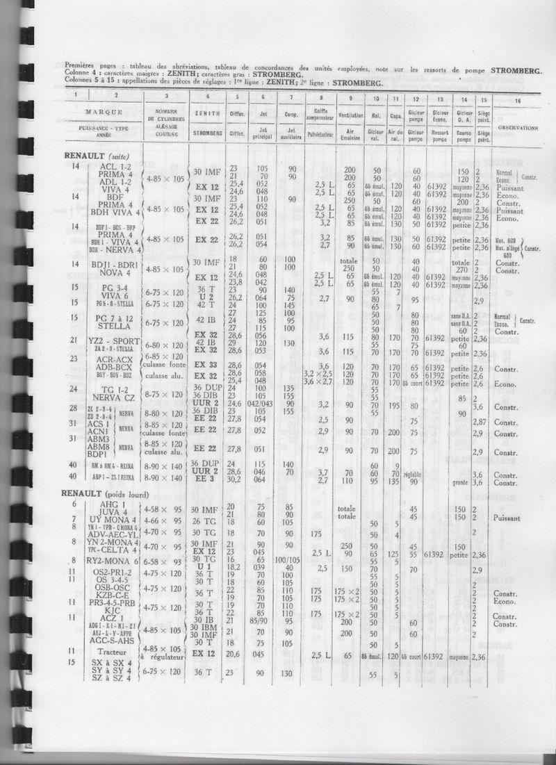

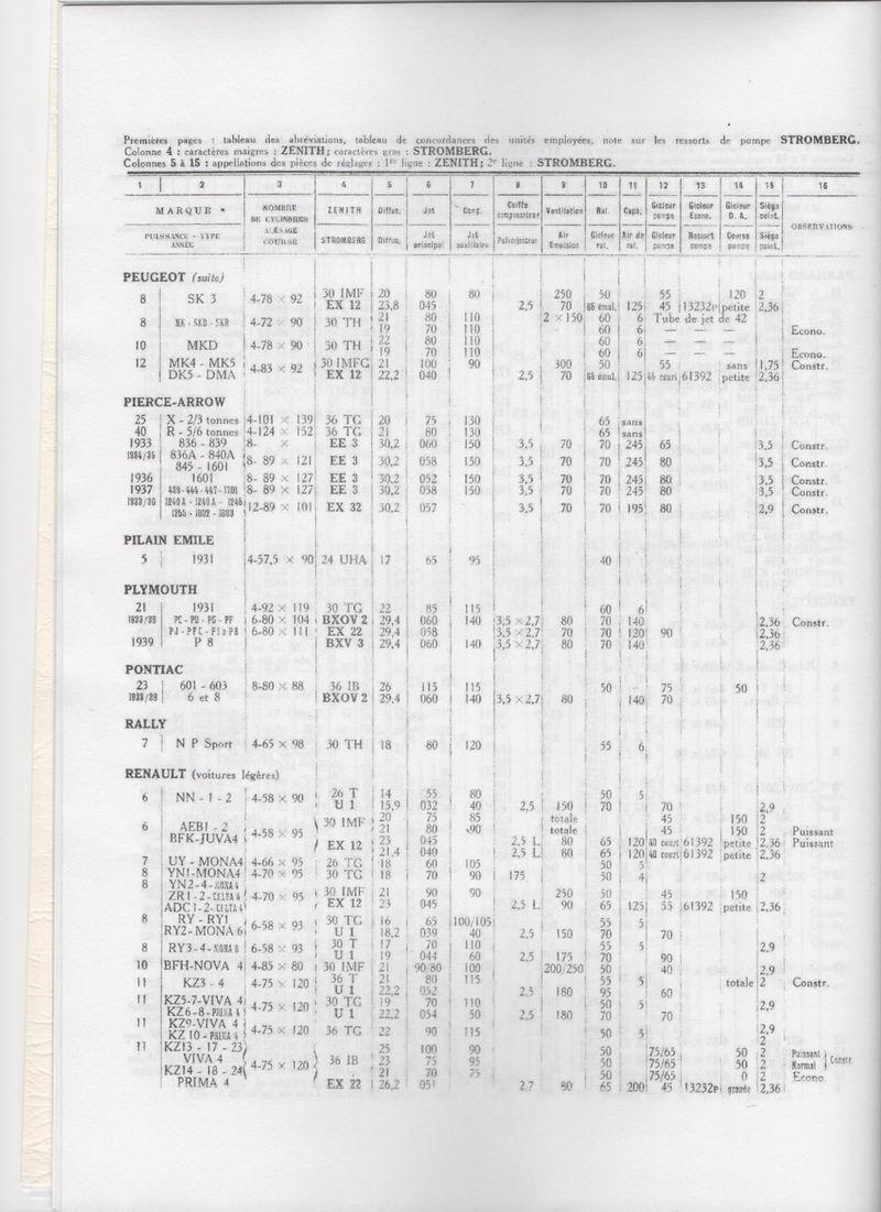

Merci pour ce document Bravo
Est-ce que je comprends bien qu'un Zenith 26T ou un Stromberg U1 conviennent pour la NN1 de Caudron ? Question

Très intéressant tableau
Messages: 3 876
MessagePosté le: Sam 15 Sep 2012, 11:50    Sujet du message: Réglage carburateur Zenith Répondre en citant
C'est ce que je comprend aussi, mais le rédacteur du document est porté disparu depuis un certain temps..

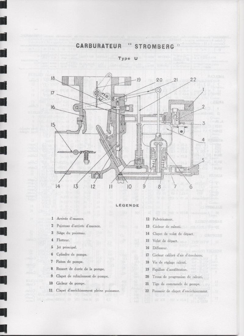

J'ai la coupe du type U et on peut penser que le type UP est une variante de ce type U
en tout cas, aucune mention d'un type UP dans la liste
Messages: 3 876
MessagePosté le: Sam 15 Sep 2012, 12:48    Sujet du message: Réglage carburateur Zenith Répondre en citant
J'ai trouvé (mais est ce bien utile?) que le 30 UP était utilisé sur les Brasier TH4 de 9 cv et le U sur Austin 7 sport
Si le type T est très commun, le type U est rarissime
Il semblerait que la grande différence soit la présence d'une pompe de reprise sur le type U ce qui explique le caractère "véloce" de ta Monasix

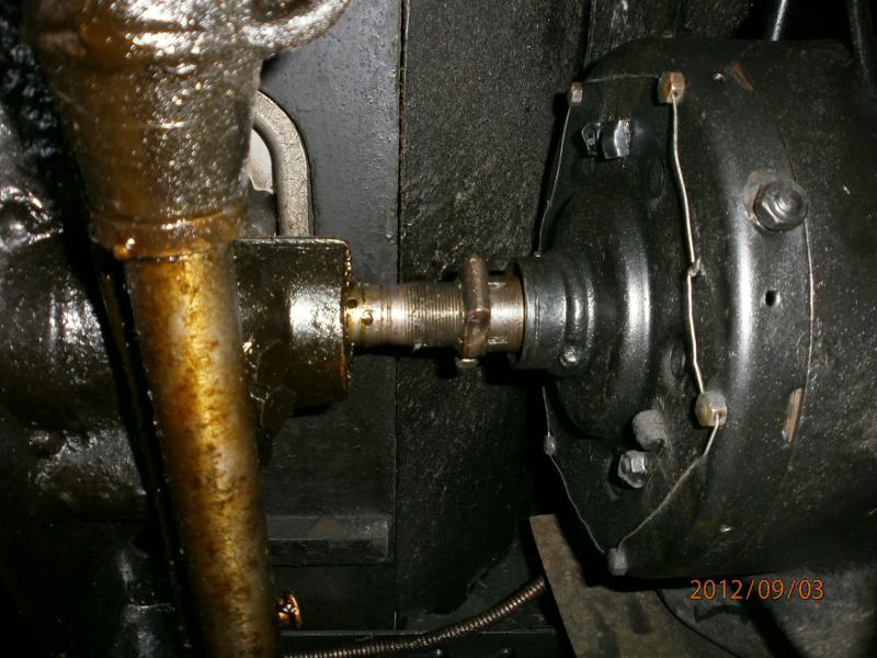

Une petite question qui n'a rien à voir
Est ce que l'arbre intermédiaire visible sur la photo entre la boite et l'embrayage tourne en marche normale? ou est ce seulement un fourreau avec l'arbre tournant à l'intérieur?
