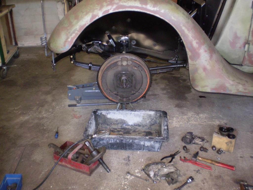

Malgré un bon arrache moyeu je n'arrive pas à sortir mes tambours de frein , peut on chauffer sans abîmer le demi-arbre
Avez vous une astuce ?

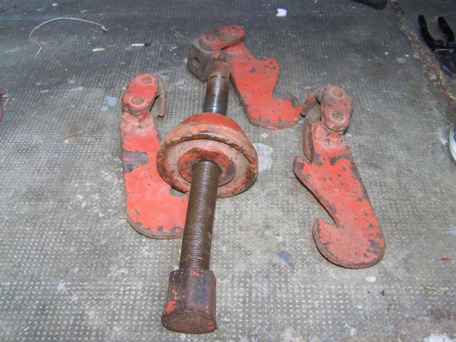

sur les model qui n'on pas de bouchon donc pas de filetage sur tambour il y a a la place une rainure circulaire . on utilise alors un arrache a trois griffes dont celle ci ce prennent dans la rainure . la méthode est la mème serrage a mort et gros coup de marteau .
