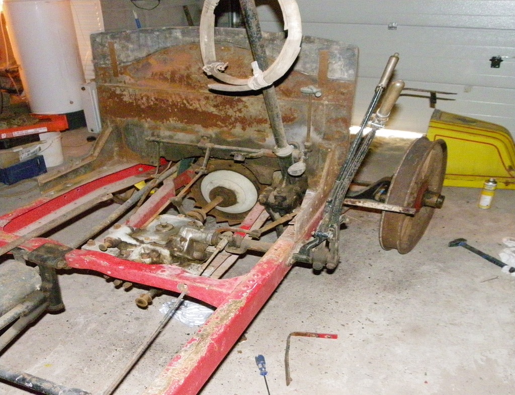

bonjour a tous
je voudrai savoir comment je peux identifier ce chassis pour savoir ce qui a ete monte dessus ,les premiers element que je peux vous donner ; le chassis et peint en gris clair( c es ca premiere peinture ) qui et la couleur utilisé pour les vehicules militaire et principalement les ambulances avant guerre (de 1914)le capot ne possede pas de garniture en laiton ,le regulateur des gaz et en alu et pas en laiton comme j ai deja vue sur les voitures de cette epoque, la longueur du chassis sans les lames de ressort est de 3.50 m ,il n y a pas de fixation pour des ailes à l arriere , quant je l ai recuperé il y avait 2 ailes mais ce n est pas d origine ,   les 1 ere ambulances a moteur arrive dans les années 1913 et ce sont des voitures sanitaire legeres monté  sur des chassis renault peugeot .... et j aimerai remonter ce chassis en ambulance mais je ne veux pas faire n importe quoi Very Happy  j aimerai savoir ou je peux trouver les pieces qui me manque  l arbre de transmission ,le volant ,les pneus les supports de marche pied ......
je vous remercie pour votre aide
stephane
je n arrive pas a mettre plus d une photos a la fois sur le meme post c est normal ?

MessagePosté le: Dim 9 Sep 2012, 11:19    Sujet du message: AG ?? Identification d'un châssis Répondre en citant
D'après ce bon Monsieur Bellu, le châssis AG a un empattement de 2m62. Quid du vôtre ? Question
Et il est tout à fait possible de mettre plusieurs photos (autant qu'on veut, en fait) dans le même message Smile

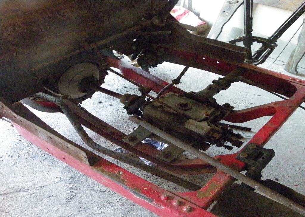

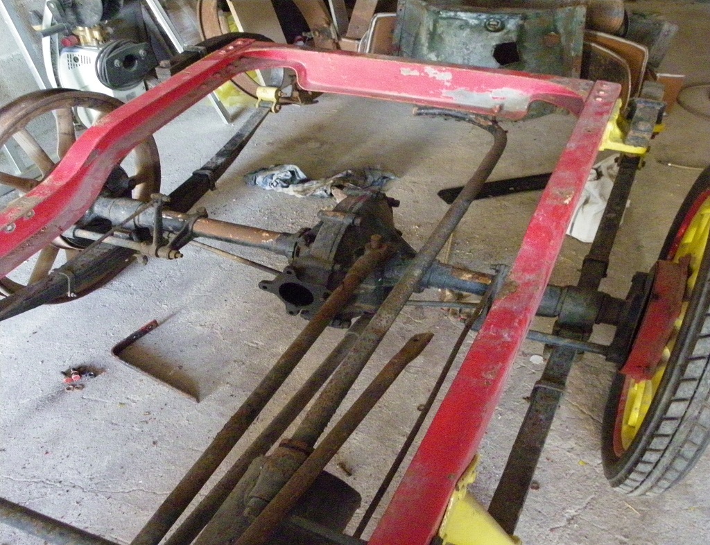

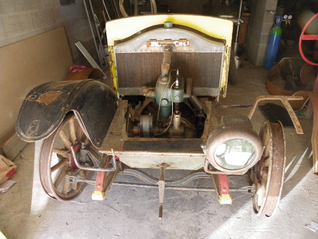

MessagePosté le: Dim 9 Sep 2012, 15:40    Sujet du message: AG ?? Identification d'un châssis Répondre en citant
voila j ai trouvé le problème
voici d autre photos ainsi que la photo d une ambulance legere donc je suis a la recherche des plans pour la caisse

MessagePosté le: Dim 9 Sep 2012, 17:30    Sujet du message: AG ?? Identification d'un châssis Répondre en citant
Sur le pont, il y a des indications, Puissance en Hp, nombre de dents au différentiel, une date. ( jour, mois, année )
La frappe est située en regardant le pont de l'ar à droite, normalement entre la jante et le ressort.
Si l'empattement est  de 2m55, la voie est de ?
Voie = de milieu de jante Av à milieu de jante Av

MessagePosté le: Dim 9 Sep 2012, 21:05    Sujet du message: AG ?? Identification d'un châssis Répondre en citant
la voie et de 1.42 m  cote prise d axe a axe des jantes ,pour le marquage je dois decaper la peinture qui est tres epaisse  car je ne vois rien
je fais ca samedi prochain

Messages: 5 869
MessagePosté le: Lun 10 Sep 2012, 07:35    Sujet du message: AG ?? Identification d'un châssis Répondre en citant
Pour les frappes sur le pont, il y a erreur sur l'emplacement, regardez sur toute la partie droite du pont.
Un châssis de 2m55 d'empattement est du type AG 1 sorti entre 1907 et 1910 puis 2m53 entre 1910 et 1914
Mais la voie est de 1m32. A mesurer exactement !
