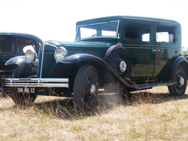

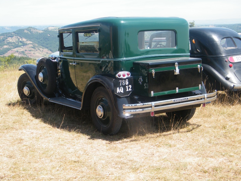

MessagePosté le: Mar 28 Aoû 2012, 20:48    Sujet du message: PG5 ............... Répondre en citant

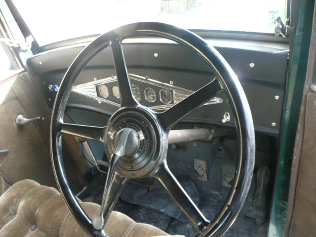

en images
l'interieur
pour l'instant elle marche parfaitement il faut la ménagé tout de même
pour son premier contrôle technique et oui elle est en retard
faudrait racheter 2 pneu pour être bien
reste la dimension: on hésite entre le 14x45 et le 15x45 bien que la première dimension est la plus probable
en attendant de vous lire Wink

Pour les pneus, normalement sur PG5 ce sont des 14X45, les 15X45 sont prévus pour les Vivastella 7 places.
  et pour information tant que j'ai le M.R sous les yeux, pour la même période on a du 12X45 sur RY4 , du 13X45 sur PG6, l'année suivante sur PG7&8 on a du 150 ou 160 X40  ou 15X45 suivant les modèles...
