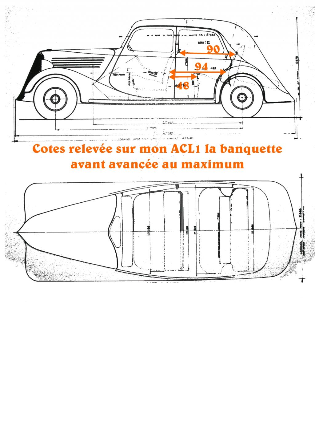

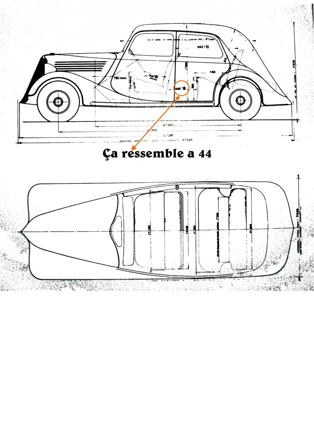

MessagePosté le: Ven 10 Aoû 2012, 12:34    Sujet du message: Les différents empattements des Prima aéro Répondre en citant
Pt47_112 a écrit:
Il y a un plan coté d'une ACL1 en page 62 du tome 6 des DCR, mais il n'est pas facile à lire.
voila a quoi ça ressemble
sinon ,les 0m90 et 1m s'entendent entre le haut du dos du dossier avant et l'appuie du dossier de la baquette arrière , pas entre le dossier avant et le bord de l'assise arrière , sinon ça ferait presque une vivastella Smile
donc a vos mètres pour les autres modèles Prima, Celta Nova
gagner 10 cm avec l’empattement de 2m83 ça semble pratiquement impossible , en modifiant juste le réglage de la banquette avant  Shocked   a moins d'avoir également reculé le dossier de la banquette arrière ???
