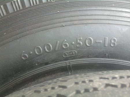

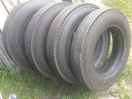

Mon ami a un pneu très belles en bon état. Mais je ne sais pas si vous êtes apte à KZ.
