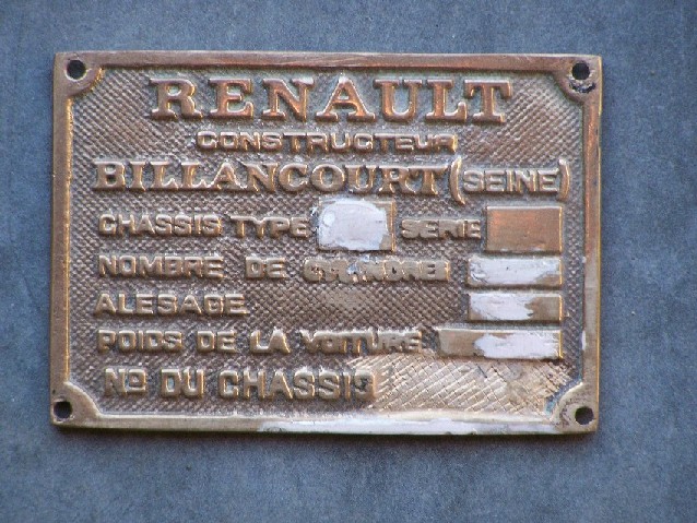

Je recherche une plaque constructeur vierge en laiton
L'un d'entre vous en aurait il une?

Plaque aluminium ? Comme indiqué par Cyber_PAPY, chez Bretagne-Plaques , pour 15 euros, alu compris Okay
La plaque présentée ci-dessus serait plus réaliste si les caractères qui constituent le type étaient plus espacés, et poinçonnés en creux plutôt qu'en relief Bravo

Concernant les plaques laiton.
Quel fondeur faudrait il contacter pour en refaire faire une série?
Pierre GUYON
Posts: 18,853
PostPosted: Sun 15 Jul 2012, 13:02    Post subject: recherche plaque constructeur ancetre Reply with quote
Une série ? En théorie impossible, puisque le numéro de série est lui aussi fondu ; sauf à adopter un support un peu différent de l'origine, où le numéro de série serait poinçonné, comme l'est le type Wink

PostPosted: Sun 15 Jul 2012, 21:57    Post subject: recherche plaque constructeur ancetre Reply with quote
Bien entendu, il faudrait que l'on poinçconne le numéro après coup...

Pierre, si tu as un modele de plaque à me fournir, je dois pouvoir t'en faire faire une.

PostPosted: Wed 15 Aug 2012, 09:04    Post subject: recherche plaque constructeur ancetre Reply with quote
Merci de cette réponse.
J'ai effectivement un modèle.
Travailles tu dans une entreprise de fonderie?
Est il possible de recouler facilement des pièces en laiton ou en aluminium?

Non, je ne travaille pas dans une fonderie, MAIS je suis amené à faire fabriquer de nombreuses pièces. Pour de nombreuses marques d'avant 40, il n'y a pratiquement aucune pièces de rechange sur le marché. donc plutot que de passer 10 ans a chercher, je ne me prends plus la tete, je refabrique. une fois sur la voiture, c'est pratiquement impossible de faire la différence.
Oui, je peux faire couler des pièces en alu. par contre, pas en laiton mais en cuivre.
envoie moi une photo de la plaque que tu veux refaire (par MP ou ici sur le topic), avec les dimensions, et je demande un devis à mon fondeur.

J'ai ceci, il faut trouver une collection de numéro et un fonderie.

En principe, les numéros de châssis sont fondus dans les plaques, séquentiellement. Puis les plaques étaient attribuées au fur et à mesure à chaque auto, et les caractéristiques de l'auto (type, etc...) poinçonnées sur les plaques avant fixation sur l'auto Okay

Il faut coller des numéros en plastique, voir catalogue du fondeur.
Il marque l'empreinte dans le sable de moulage et coule la plaque. Puis frapper le type ect
